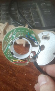

1) Мультиметром измерял уровни напряжений на клеммах драйвера во время работы шпинделя.
Питание силовой части стабильно.
Питание датчиков холла и группы control тоже стабильно.
Напряжение на входе PWM при сбросе оборотов не меняется.
2) Сопротивление обмоток шпинделя одинаковое.
3) Сопротивление одного из датчиков холла было немного выше двух других.
Я предположил что один из датчиков холла плохо запаян и от вибрации теряет контакт.
Разборка шпинделя эту версию не подтвердила.
Итого:
Судя по стабильному силовому питанию, стабильному PWM сигналу и опорному напряжению 5В,
а также отсутствии повреждений датчиков или обмоток двигателя я предполагаю что косяк где-то в драйвере.
Но где? Как это лечить? Есть ли другие варианты? Что я не учел?

1. убедиться что выбран правильный тип выхода - TTL/PWM
2. проверить тип входа на драйвере BLDC. если там аналоговый вход, то преобразовать PWM в напряжение RC цепочкой.
была похожая ситуация. по мультику напряжение стояло ровно, обороты по звуку плавали. подобрал RC с контролем по осциллографу, обороты плавать перестали.
