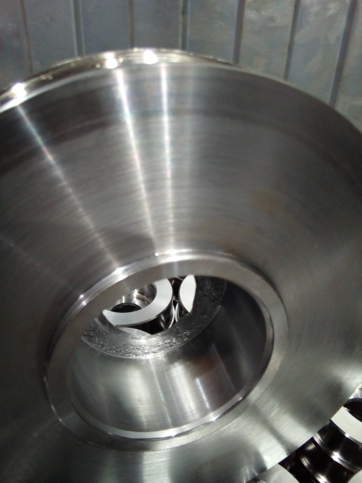

Добрый день у меня такая проблема после того как вылезла ошибка с кодом 010621 КАНАЛ 1 ОСЬ Z MZ 1 находится на программном концевом выключателе начал само произвольно меняться линейный размер в сторону уменьшения ( в сторону патрона ) где искать причину и как её устранить Заранее извиняюсь за беспокойство
Re: Станок токарный с чпу 16гс32су1 стойка сименс сунемерик
Добавлено: 28 фев 2019, 00:32
raddd
Может муфту проворачивает на приводе.
Поставь метки. Одну на сервоприводе вторую на винте. И спустя время проверь.

Дмитрий75 писал(а):вылезла ошибка с кодом 010621
010621 [Channel %1: ] Axis %2 rests on software limit switch %3%4
Parameters: %1 = Channel number
%2 = Axis name, spindle number
%3 = String
%4 = The axis of the software limit switch is only output if different from the traversing axis.
Explanation: The specified axis is already positioned at the displayed software end delimiter.
Reaction: Alarm display.
Remedy: Please inform the authorized personnel/service department. Check machine data MD36110 $MA_POS_LIMIT_PLUS/
MD36130 $MA_POS_LIMIT_PLUS2 and MD36100 $MA_POS_LIMIT_MINUS/MD36120 $MA_POS_LIMIT_MINUS2 for
the software limit switches.
Shut down in JOG mode from the software limit switch.
Machine data:
Check whether the 2nd software limit switch has been selected in the.axis-specific interface signals: "DB380x DBX1000.3
(2nd software limit switch plus) and DB380x DBX1000.2 (2nd software limit switch minus).

IMG_20190228_095432_4CS.jpg (5939 просмотров) <a class='original' href='./download/file.php?id=158065&sid=5a6953405e522513b2feba5487fb4bdc&mode=view' target=_blank>Загрузить оригинал (640.52 КБ)</a>
N1X писал(а):Это что, чудо гомельского завода станочных узлов? )))
Скорее всего да, муфта. Но долно быть еще десятка 2 других проблем :D Если от Гомеля еще и далеко, могу только посочуствовать, ибо к нам первое время работники сего предприятия как к себе домой ходили, кадавров этих доделывать... Там даже шкафы нормально не закрывались. Хотя после устранения болячек вроде крутятся.
До Питера они ехать не хотят а по телефону общаются через раз .А 2 ДЕСЯТКА ДРУГИХ ПРОБЛЕМ ЭТО КАКИХ К чему готовиться а за подсказку по поводу муфты спасибо После ошибки выходит ват такая кадабра и что делать не знаю

Спасибо скажи raddd, я только с ним согласился. На муфте и валах по штриху маркером и все ясно станет. Ну или просто прожать и посмотреть. По лимитам разобраться, почему они так стоят, что срабатывают. Почитайте в талмуде сименса как их настраивать.

где откручивается там ставлю ;) Сегодня протянул муфту была закручена от руки попробовал крутить вал на выключенном станке крутится легко без заеданий .После включеия станка появился нехороший звук со стороны привода

Народ подтянул муфту начал выть привод что делать не хотелось бы убить станок :o В книгах про это не нашёл

Привод настроить нужно... Попробуй к Lexxa (http://www.cnc-club.ru/forum/memberlist ... ile&u=3508) обратиться. Он тебя быстрее или в правильный мануал отправит, или подскажет, что делать.
