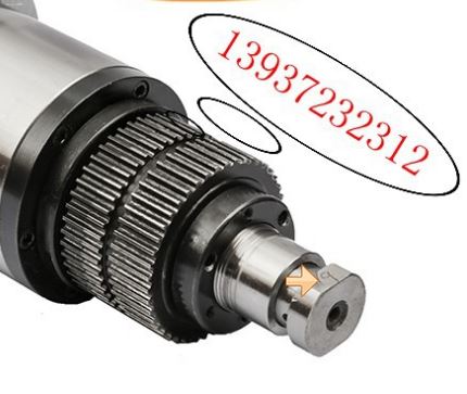

:dirll: Шпиндельная головка c АТС
JSX120-6/5.5 ~13.000 руб.
Головка2.jpg (14518 просмотров) <a class='original' href='./download/file.php?id=158688&mode=view' target=_blank>Загрузить оригинал (25.26 КБ)</a>

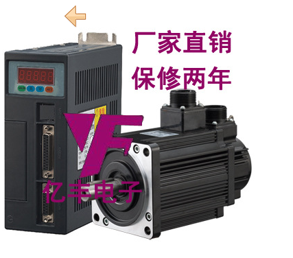

:stepper: Сервопривод головки 2.6 Квт ~16.000 руб.
Серва.png (14518 просмотров) <a class='original' href='./download/file.php?id=158689&mode=view' target=_blank>Загрузить оригинал (178.71 КБ)</a>

ОЦ Плоскошлифы есть за это не переживаю на крайняк на Камаз в РИЗ закину, вопрос больше по шпинделю думаю на сервоприводе от швейки и шпинделе СССР на ремне сделать, Кто что скажет п этому поводу?
Re: Фрейзер]по стали и цвет мету 400x400x150
Добавлено: 02 мар 2019, 12:48
Sashalex24
У меня так сделан шпиндель серва панасоник 750w через ремень с редукцией 1:1.6 На выходе обороты на фрезе получились 3000. И поднялся момент засчет редукции. Лучше конечно килавата на 2 или больше и засчет редукции поднять обороты на фрезе. Но это будет в перспективе. Шпиндель самодельный с конусом 40 от немецкого станка переделаный под имеющиеся шариковые подшипники и корпус. Мое мнение это самый козырный вариант по сравнению с высокоскоростными шпинделями. Момент высокии на любых оборотах сома конструкция шпинделя жесче и большой асортимент разных оправок. Глянь в моей теме есть последнее видео как грызет д16т
Добавлено: 03 мар 2019, 09:45
Figaro
https://aurora.ru/catalog/goods/Sevopri ... JW-75/799/ думал временно поставить этот взять шпиндель от советского станка на лазере из 8мм стали порезать крепления сварить, а в дальнейшем уйти на Шпиндель с сервоприводом на 1.5-2 Квт + АТС на пневме
Добавлено: 04 мар 2019, 01:33
Figaro
Sashalex24 писал(а):У меня так сделан шпиндель серва панасоник 750w через ремень с редукцией 1:1.6 На выходе обороты на фрезе получились 3000. И поднялся момент засчет редукции. Лучше конечно килавата на 2 или больше и засчет редукции поднять обороты на фрезе. Но это будет в перспективе. Шпиндель самодельный с конусом 40 от немецкого станка переделаный под имеющиеся шариковые подшипники и корпус. Мое мнение это самый козырный вариант по сравнению с высокоскоростными шпинделями. Момент высокии на любых оборотах сома конструкция шпинделя жесче и большой асортимент разных оправок. Глянь в моей теме есть последнее видео как грызет д16т
Так поискал нашел в бюджет попадаю вот такой вот красавец: + к нему Китайская серва AASD-30A+130ST-M10025 2,6 кВт 10Нм
Ссылка на серву :
