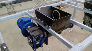

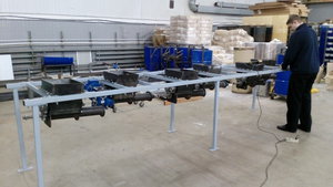

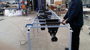

Здравствуйте. Делаю линию экструзии пластилина. 12 экструдеров, принимающий конвейер, резак.
Посмотрел китайские прототипы, спроектировал и изготовил опытный образец. Сложность была с тем что кубики пластилина шнек сам не затягивал,пришлось делать пару зачинателей. Заказчик посмотрел,согласовал,приступили к производству 12шт.
Проект мой,производство моё, управляться все будет от raspberry pi+codesys
Все варилось в собственном котле, глаз замылился.если есть кто с опытом эксплуатации подобных линий-очень жду комментариев.

Георгий, а подскажи - что за шнеки использовал ? и где брал ?? ребята просят похожую конструкцию сделать, но не могут найти шнек.

сам сварил. В солиде спроектировал, развертки получил, на плазме нарезал, сварил, растянул на прутке. токарным проточил наружный диаметр
