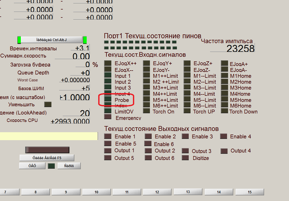

Всем доброго времени суток! может подскажет кто ответ на мой вопрос-мач3 не запускается с нужной строки(((( делаю все стандартно....указываю номер строки,нажимаю "начать с этого места" он перебрасывает на 12 строку и тишина.....ни окно никакое не всплывает, и вообще никаких движений

кнопку пуск конечно нажимал,пошагово так все делал- прописывал номер строки,нажимал ввод(она отображалась(выделялась) в окне прокрутки команд,я нажимал" начать с этого места и происходил переброс на 12 строку(начало поиска металла)

N0010 (Filename: галин стол.tap)
N0020 (Post processor: Mach3 plasma.scpost)
N0030 (Date: 08.10.2021)
N0040 G21 (Units: Metric)
N0050 G53 G90 G91.1 G40
N0060 F1
N0070 S500
N0080 (Part: галин стол)
N0090 (Operation: Со смещением наружу, 0, T4: финкет 1.5 40 ам тнс70)
N0100 M06 T4 F2000.0 (финкет 1.5 40 ам тнс70)
N0110 G00 Z40.0000
N0120 G31 Z-30 F800
N0130 G92 Z-5
N0140 G0 Z0
Re: запуск с нужной строки
Добавлено: 14 окт 2021, 23:53
Алексей Зубарев писал(а): переброс на 12 строку(начало поиска металла)
С 11 нужно попробовать запустить. Если поиск металла во включеном состоянии, то может не дать запустить.

дак дело в том что мне хотелось бы начать со строки (к примеру) 500,датчик-плавающая горелка

Я в плазмах не очень шарю, но нагуглил вот что: "Команда G31 позволяет производить перемещение осей в заданную позицию.
Использование команды G31 требует наличие датчика.
Перемещение по команде G31 производиться либо до достижения заданной позиции, либо до получения сигнала установленного дополнительно датчика (сигнала пропуска)."
Когда Вам надо стартовать с какой то строки, Мач "эмулирует" прогон станка до этой строки, во время эмуляции датчики не срабатывают, вот он и ругается.
Добавлено: 15 окт 2021, 00:07
Алексей Зубарев писал(а): дак дело в том что мне хотелось бы начать со строки (к примеру) 500,датчик-плавающая горелка
Что делать Mach3, если приходит сигнал Probe ? То есть горелка воткнута в металл. А этот сигнал связан с G31, который у вас в 12 строке.
Напускайте Mach3 с простых команд, а не с G31, G83...
Добавлено: 15 окт 2021, 00:12
Newengine писал(а): Команда G31 позволяет производить перемещение осей в заданную позицию.
В плазме это поиск металла. В фрезерной версии поиск заготовки. G31 Z-30 F800 едим в низ пока не пришел сигнал Probe =1 или пока Z не доехала до Z-30. Перед поиском металла, сигнал Probe должен быть =0. То есть нужно поднять горелку над металлом. Для этого в 11 строке и есть N0110 G00 Z40.0000.
Но иногда датчик поиска металла может гнать. Потому правильно поиск металла обрабатывать в макросах, а не в Gcode
я с разных мест пытался запускать....он все равно останавливается на 12((((Может на самом деле датчик поиска не пропускает дальше((( спасибо огромное)))завтра отпишусь))

Алексей Зубарев писал(а): он все равно останавливается на 12((((Может на самом деле датчик поиска не пропускает дальше((( спасибо огромное)))завтра отпишусь))
Надо смотреть чтобы сигнал Probe перед поиском G31 был выключен

это проверял,и по факту контролировал сам датчик
