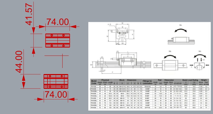

По предварительным чертежам: осталось придумать куда налепить движки. Может быть даже просто удлинить закладные за пределы заливки (не фрезеровать при обработке в нависающую часть). Либо установить solidworks, успатовить плагин для расчёта шестерён и шкивов и заложить места под двигатели со шкивами и зубчатыми ремнями. Ну и набросать защиту. Мне понравился вариант у ridirt с защитой из какой-то ткани или что это)
Последние 2 дня перечерчивал всё с основания ибо в начале проектирования закралась ошибка. Поплыли внешние размеры кареток. Т.е. отверстия, их расположение и длинна совпадают с таблицами а вот внешние стенки по ширине уехали на 0.47. Естественно в конечных чертежах появились размеры с сотыми и понял я это в тот момент когда надо было отправлять размеры швп и рельс для обработки концов и нарезки.

Никак. Доверие градообразующему предприятию. Правда можно приложить каретку на Y с рельсами немного зафиксировав и проехаться с микрометром упираясь в закладные. Не прикрученные рельсы не перенимут изгибов и погрешностей закладных. Если уж основную плоскость они сделают хорошо, то с остальными не должно быть проблем.
Каретки специально расставил широко. По поводу защиты на Y не парюсь пока думаю будет просто. По Z самое сложное т.к. в целях экономии портал минимальной ширины и полотно (брезент или что там обычно цепляют на роликах) не подойдёт. По моим соображениям сложные элементы защиты буду делать из стекловолокна на деревянные формы от фрезерованные на нём же. Мне и так следующий проект потребует технологии вакуумной диффузии и композитов.
Может кто подскажет требования к поверхностям для установки профильных шариковых рельс? Нигде не ищется, я даже не знаю что мастеру на заводе написать.

BOdrOFF
Нашёл, у Hiwin'а на оф.сайте. Честно говоря думал будет в разы хуже, почитав ваших тем по полимербетонам. Но потом вспомнил что в частности речь шла о роликовых направляющих, а я пока по шариковым.
