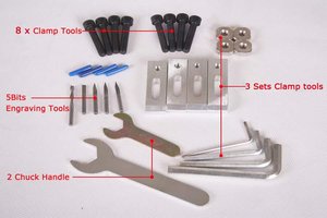

В общем, подбираю листовой материал для изготовления корпусов различных электронных самоделок (склейка из отдельных прямоугольных деталей). Пока остановил свой выбор на оргстекле и поликарбонате (рассматриваю еще ДВП, но это совсем уж по колхозному, и красить надо, это на крайняк, если с пластиками не выйдет). Вопрос в том, какими фрезами и на каких режимах (заглубление на проход, подача, обороты шпинделя) их раскраивать? Рез должен быть перпендикулярен лицевой стороне, т.е. фреза цилиндрическая.
Вот какие фрезы есть в комплекте станка:
IMG_26.jpg (22308 просмотров) <a class='original' href='./download/file.php?id=8241&mode=view' target=_blank>Загрузить оригинал (69.5 КБ)</a>
Подойдут ли цилиндрическая или спиральная? Или надо заказать специализированные, если да, то какие? И подойдет ли шпиндель (max 8000 rpm)?

По орг стеклу надо фрезу одно, максимум двух перую, чтобы она хорошо выводила стружку. Иначе стружка будет плавится и налипать на фрезу.

Та, что не парвой фотке, крайняя слева не подойдет? Вроде "двухперая" (если не напутал в терминологии), две режущие кромки, две спирали для отвода стружки. Хотя по виду больше напоминает торцевую фрезу, или она нормально будет работать с боковой подачей? А то я пока в этом деле ни бум-бум, поэтому лучше уточнить. Ну и оптимальные подачи, обороты шпинделя, глубину за проход хотелось бы знать. Резать планирую на глубину 2 мм, оставший 1 мм разламывать руками (хотелось бы резать 2.5 и оставлять 0.5, но думаю, жесткость листа ухудшится в процессе резания, и будут вибрации и т.п.). Срез потом отшкурить и может быть даже полирнуть ГОИ, там видно будет.

Да, может подойти. Попробуй сделать несколько пробных резов с разными параметрами заглубления, оборотами и подачей. Можешь несколько кружочков по вырезать:
Копируешь этот код несколько раз и меняешь параметры Z и F.
G92 X0 Y0
G01 Z-2 F1000
G02 X0 Y0 I10 F1000
G00 Z5
G00 X30
Кстати, можно оставлять маленькие перемычки, вместо того, чтобы недорезать по всему контуру 0.5мм. Потом проще выламывать будет.
