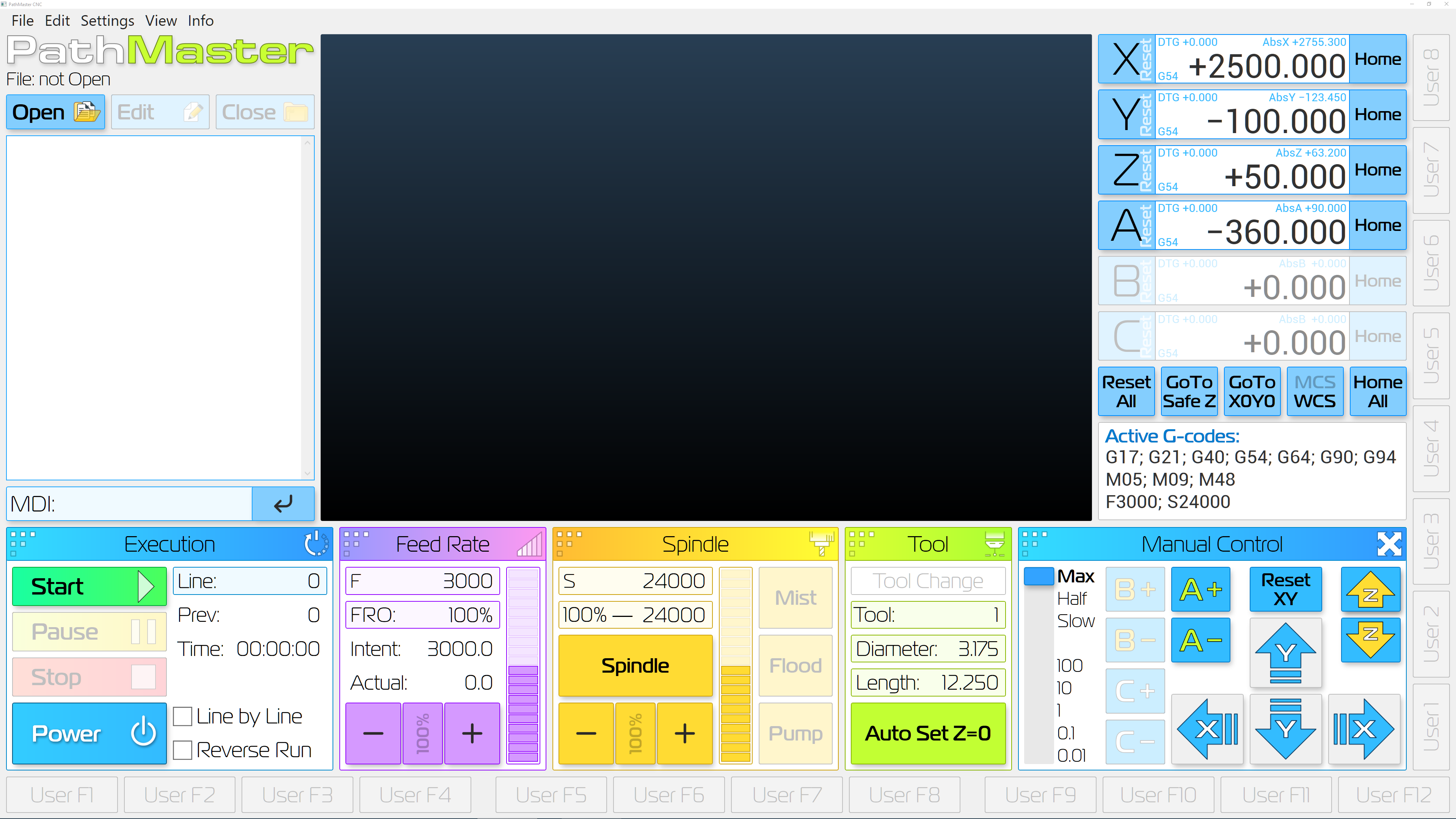

Я сообщал раньше о том, что хочу сделать свою систему управления ЧПУ станками (программа + контроллер). Но реальность такова, что на разработку совершенно нет времени.
Скорее всего, это будет простенькая система управления для 3—4 осевых фрезерных станков. По функционалу — на уровне старой трехосевой NCStudio.
Если справлюсь с такой задачей — буду думать о расширении функционала.
Первоначально надеялся сделать возможность запуска не только в Windows но и в Linux. Для этого пришлось сделать отрисовку интерфейса программными методами: http://www.cnc-club.ru/forum/viewtopic. ... 85#p428162
Но этого оказалось недостаточно. Слишком много проблем и сложностей с Linux-ом (проблемы не в том, что я не наю, как сделать, а в том, что Linux многого не умеет), поэтому решил от него отказаться, и переделал интерфейс под отрисовку силами WPF (это DirectX, а, соответственно, только Windows).
Пока еще это пустой и сильно сырой интерфейс, но уже можно приблизительно понять, что я собираюсь сделать:

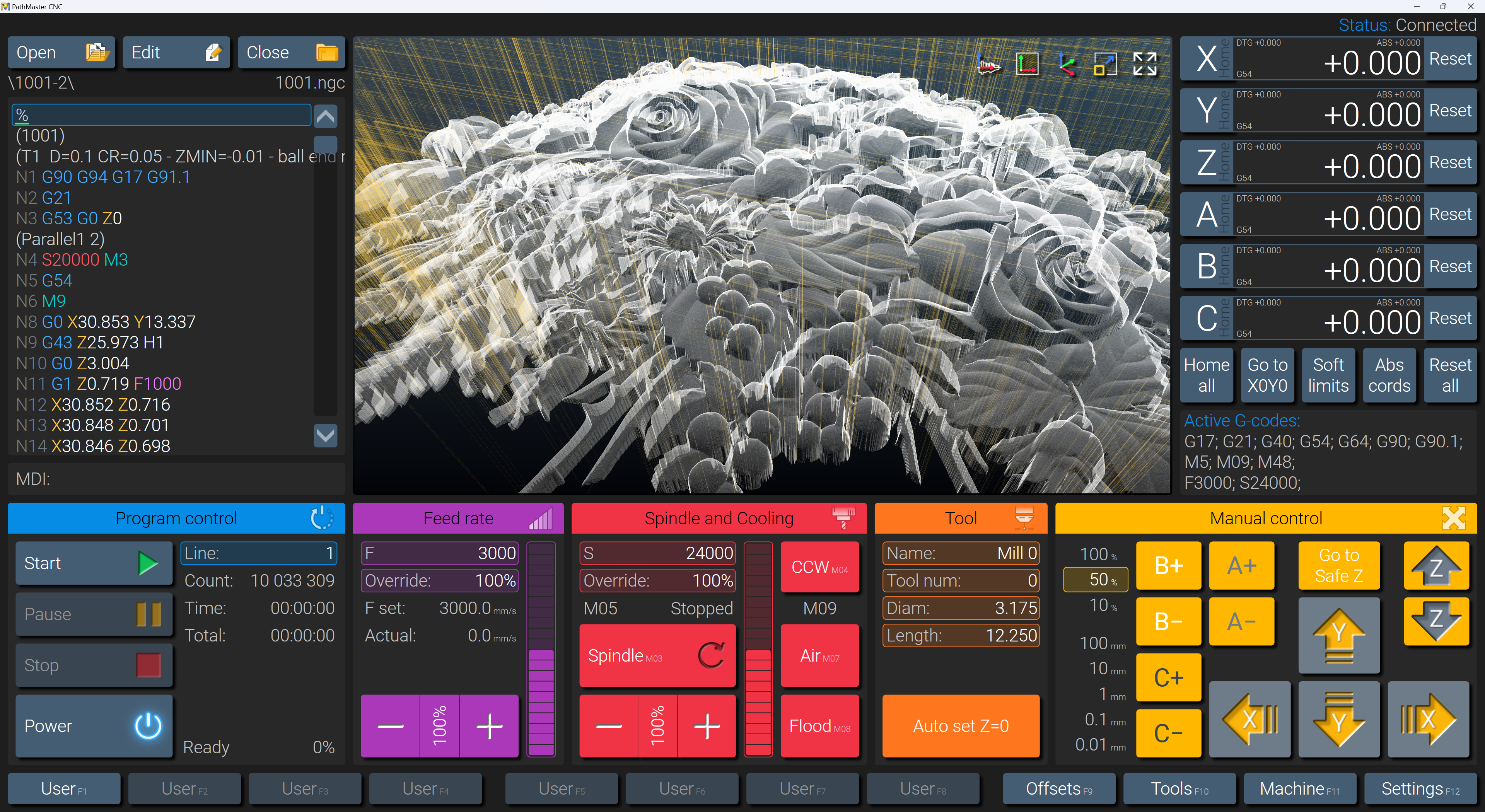

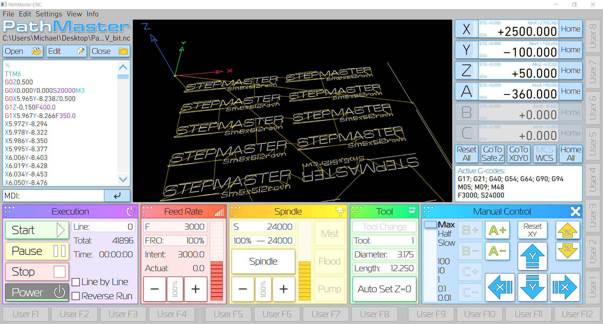

2018 (21841 просмотр) <a class='original' href='./download/file.php?id=153378&sid=520b453c072772ce05b69a33eba8b1a3&mode=view' target=_blank>Загрузить оригинал (624.86 КБ)</a>
2018
2019 (21235 просмотров) <a class='original' href='./download/file.php?id=157555&sid=520b453c072772ce05b69a33eba8b1a3&mode=view' target=_blank>Загрузить оригинал (550.45 КБ)</a>
2019
2023 (14008 просмотров) <a class='original' href='./download/file.php?id=210827&sid=520b453c072772ce05b69a33eba8b1a3&mode=view' target=_blank>Загрузить оригинал (2.85 МБ)</a>
2023
Re: PathMaster — Разработка ЧПУ системы
Многое еще будет изменено.
Например, я не умею пользоваться таблицей инструмента, и никогда не использовал ни ручную, ни автосмену. Из за этого плохо понимаю, что нужно для этого в интерфейсе.
Кнопки Pause и Stop, вероятно, объединю в одну, т.к. не вижу смысла в двух разных кнопках.
Активные G-коды нужно будет сгруппировать в блоки по смыслу и назначению.
Много еще всего будет не так, как на картинке. Но общая идея, полагаю, понятна.

Re: PathMaster — разработка ЧПУ системы
Сообщение Mamont »
Помимо Reset X / Y / Z... надо добавить кнопки x/2 y/2 z/2 .....
Ну и подключение внешнего пульта. Не все же с клавиатуры работать
Сообщение mikehv »
По мне так интерфейс надо брать полностью с какой нибудь пром стойки. Чтобы можно было работать без мышки и тача. Вот тогда будет интересно для многих.
Mamont писал(а):Помимо Reset X / Y / Z... надо добавить кнопки x/2 y/2 z/2 .....
Или вместо кнопок Home, или на пользовательские кнопки назначать.
Можно, конечно, запихнуть второй столбец правее кнопок Reset... но получится бяка.
Mamont писал(а):Ну и подключение внешнего пульта. Не все же с клавиатуры работать
Понимаю, что нужно, но не уверен, что смогу разобраться с пультами, имеющими экран.
mikehv писал(а):По мне так интерфейс надо брать полностью с какой нибудь пром стойки. Чтобы можно было работать без мышки и тача. Вот тогда будет интересно для многих.
Тогда отсеивается 95% пользователей, у кого нет механических элементов управления вокруг экрана.
К тому же, в этом случае стоит привязываться к фиксированному размеру экрана и конкретному набору внешних элементов управления. С одной стороны за счет этого разработка ПО становится намного проще, а с другой стороны — получаем недоделанную промышленную стойку с высокой ценой (из за сложности изготовления качественной и грамотной панели управления).
Сообщение mikehv »
michael-yurov писал(а):Тогда отсеивается 95% пользователей, у кого нет механических элементов управления вокруг экрана.
Панель многие сами могут сделать.
В том виде, который сейчас представлен аналогов много, а то о чем я говорю, в бюджетном сегменте не представлено никак.

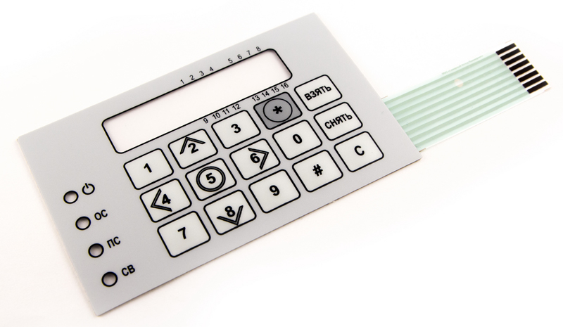

Nonstopich писал(а):Я вот ну ни капельки не сомневаюсь, что если вложиться Вам и кому-нибудь ещё с форума на тему "доделки" и "грамотности" пульта, то получится инструмент схожий по качеству со степом. Лично бы приложил руку. Что кнопочки отфрезеровать, что оттестировать какой-то функционал.
Готов сделать пробную партию например из 10 штук плёночных кнопочных пультов вот на таком принципе:
thumb_071798edc87c49b47591c18c87e6ca67_0.jpg (21717 просмотров) <a class='original' href='./download/file.php?id=153396&sid=520b453c072772ce05b69a33eba8b1a3&mode=view' target=_blank>Загрузить оригинал (208.13 КБ)</a>
У меня есть идея бюджетного решения для малых партий, хочется проверить "в железе". В качестве оплаты приму результат коллективного дизайна такого пульта (расположение и назначение кнопок), главное чтобы он был совместим с функциями LinuxCNC. :)

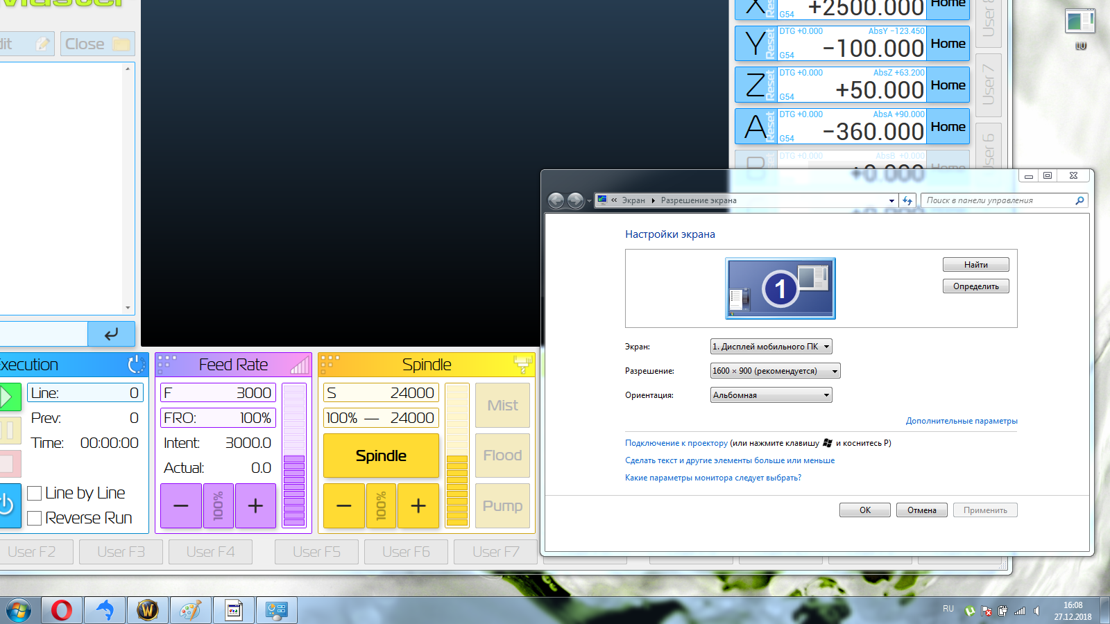

Nonstopich
Сообщения: 959
Репутация: 284
Сообщение Nonstopich »
michael-yurov писал(а):Можно скриншот?
Scrt.png (21705 просмотров) <a class='original' href='./download/file.php?id=153402&sid=520b453c072772ce05b69a33eba8b1a3&mode=view' target=_blank>Загрузить оригинал (476.3 КБ)</a>
Монитор 1, ноутбук.
17" экран
Монитор 1, ноутбук.
17" экран
Окно программы больше размера экрана. Оно не влезло. Виндоус почему-то решил его таким образом запихнуть...
Потом сделаю уменьшение окна при первом запуске, если размер экрана недостаточный.
Откровенно говоря я ожидал, что виндоус сам догадается уменьшить окно...
Удалось его вытащить то, или развернуть? Или мне сейчас поправить код, чтобы была возможность запустить?
(можешь создать ярлык к файлу с галочкой запуска развернутым на весь экран)
