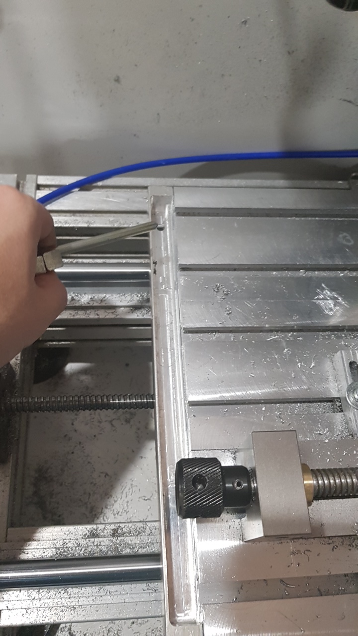

Парни, покажите как у кого СОЖ со стола возвращается?
Что-то мне идея со шлангом совсем не нравится, думаю может воронку какую поставить...
Покажите в общем, может что-то где-то щелкнет....
Пока что сделал из т-пазов ванну закрыв торцы, с одной стороны небольшое корытце для завода т-гаек и дырдочка для сброса, а вот куда дальше....
2018-12-07 00-49-52.JPG (4495 просмотров) <a class='original' href='./download/file.php?id=152103&mode=view' target=_blank>Загрузить оригинал (325.32 КБ)</a>

ScrewDriver писал(а):Что-то мне идея со шлангом совсем не нравится
Правильно что не нравиться, стружкой быстро забьется шланг.
ScrewDriver писал(а): с одной стороны небольшое корытце для завода т-гаек и дырдочка для сброса, а вот куда дальше....
Вот это корытце нужно было делать длине. Чтобы торчало немного за станину станка и с двух сторон стола. Еще одно наклонное неподвижное корытце, которое сливается в общий бак.
Общее фото станка бы видеть. Вид сверху.

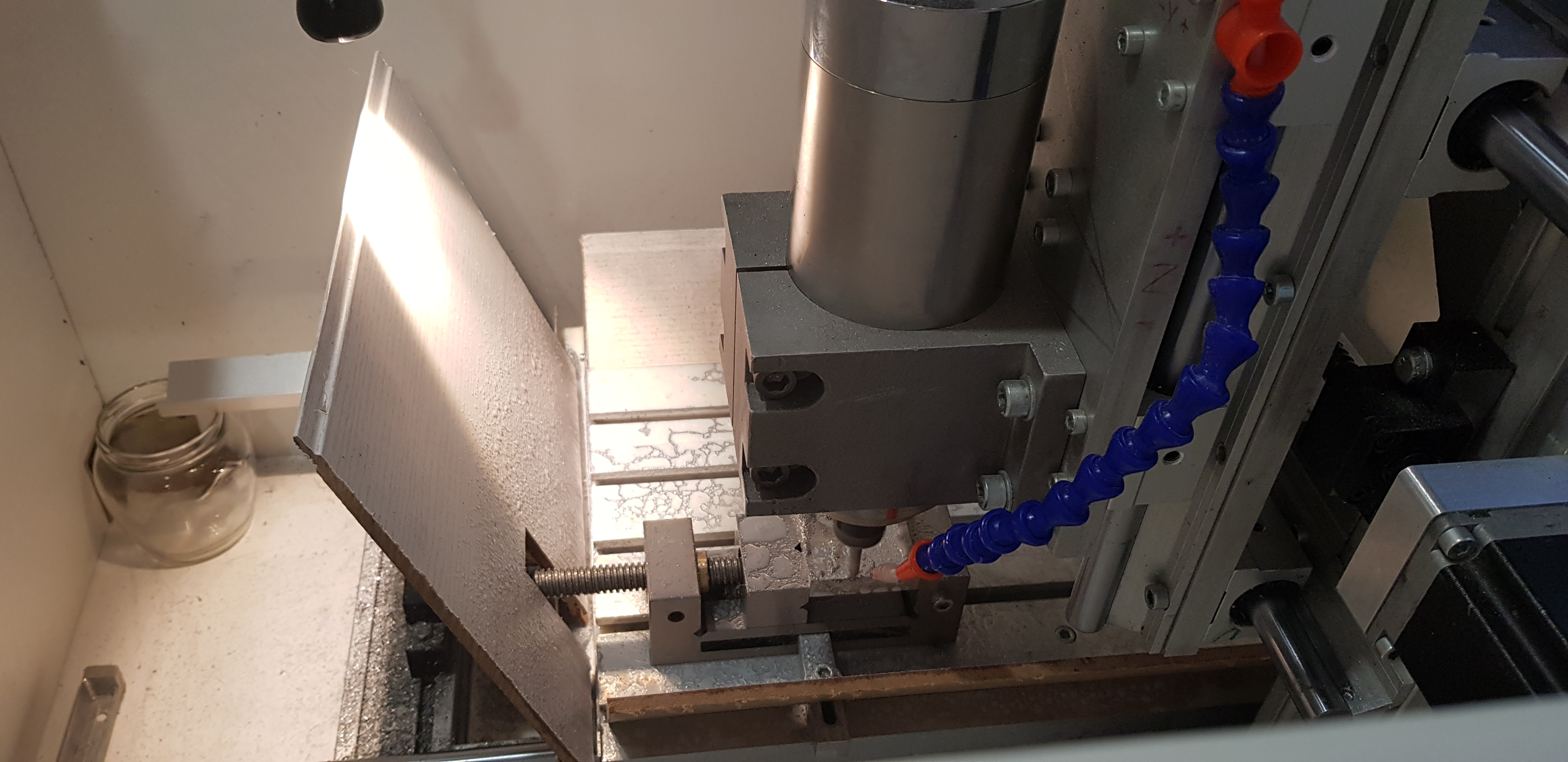

Саш, да сделаю как ты посоветовал - два наклонных желоба, спасибо.
Фото вот, как смог.
Re: Слив и фильтрация СОЖ
Добавлено: 07 дек 2018, 09:43
Желтым это наклонные лотки неподвижные. Потом нужно что нибудь типа кабинета. СОЖ будет разлетаться. Умеет иногда СОЖ подыматься по фрезе до цанги.

Все как и сказали - сделал.
Без загородок действительно все вокруг заливается жутко. В банку пока не поставил закрывашки - ничего не возвращалось. :hehehe:
На фото левая картонка с вырезом стоит в сливном желобе.
2018-12-14 15-21-18.JPG (4319 просмотров) <a class='original' href='./download/file.php?id=152648&mode=view' target=_blank>Загрузить оригинал (2.3 МБ)</a>
Очередной раз респект форуму и людям его населяющим :good:
