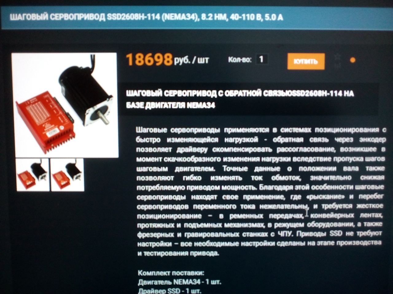

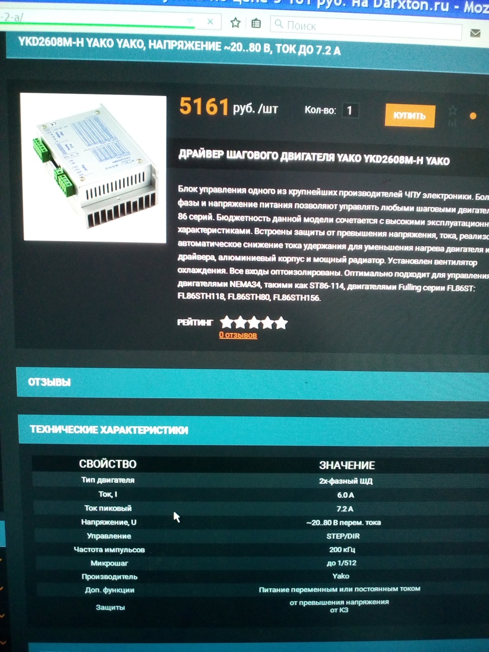

Привода на Х (поперек стола) от YAKO Двигатели NEMA34 1,8 град прямой привод на рейку модуль 1,5, шестерня 11 зубов с энкодером
IMG_20181127_101124.jpg (3125 просмотров) <a class='original' href='./download/file.php?id=151309&mode=view' target=_blank>Загрузить оригинал (377.43 КБ)</a>
IMG_20181127_101152.jpg (3125 просмотров) <a class='original' href='./download/file.php?id=151308&mode=view' target=_blank>Загрузить оригинал (494.33 КБ)</a>
Привода на У (вдоль стола) тоже от YAKO, но без обратной связи. Сначала стояли такие же как и на Х, но стали гореть один за одним - за три года 4 штуки лежат стопочкой. Отказались от обратной связи и забыли про эту проблему. Двигатели NEMA34 1,8 град с редуктором 1/10 привод на рейку модуль 1,5, шестерня 24 зуба с энкодером , но он висит в воздухе.
IMG_20181127_101328.jpg (3125 просмотров) <a class='original' href='./download/file.php?id=151310&mode=view' target=_blank>Загрузить оригинал (427.44 КБ)</a>
