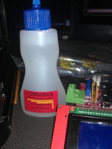

Главный инструмент для обеспечени безотказной работы китайской электроники :) (10796 просмотров) <a class='original' href='./download/file.php?id=149629&sid=37eac937db640694049df8c9e9afd7fd&mode=view' target=_blank>Загрузить оригинал (457.21 КБ)</a>
пысы любые рекомендации и критика приветствуются, особенно по прошивкам интересно - чо как.
