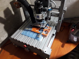

Lokk писал(а):Так как ищу материал для жертвенного стола - можно ли его применить приклеив на алюминиевую основу?
По описанию думаю что это плексиглас (plexyglass). Я сам такой матовый использую (чуть с голубым отливом), только не клею к столу а просто подкладываю под деталь. Профрезеровал в нем полоски с шагом алюминевого стола, чтоб прикручивать удобнее было (на фото).
