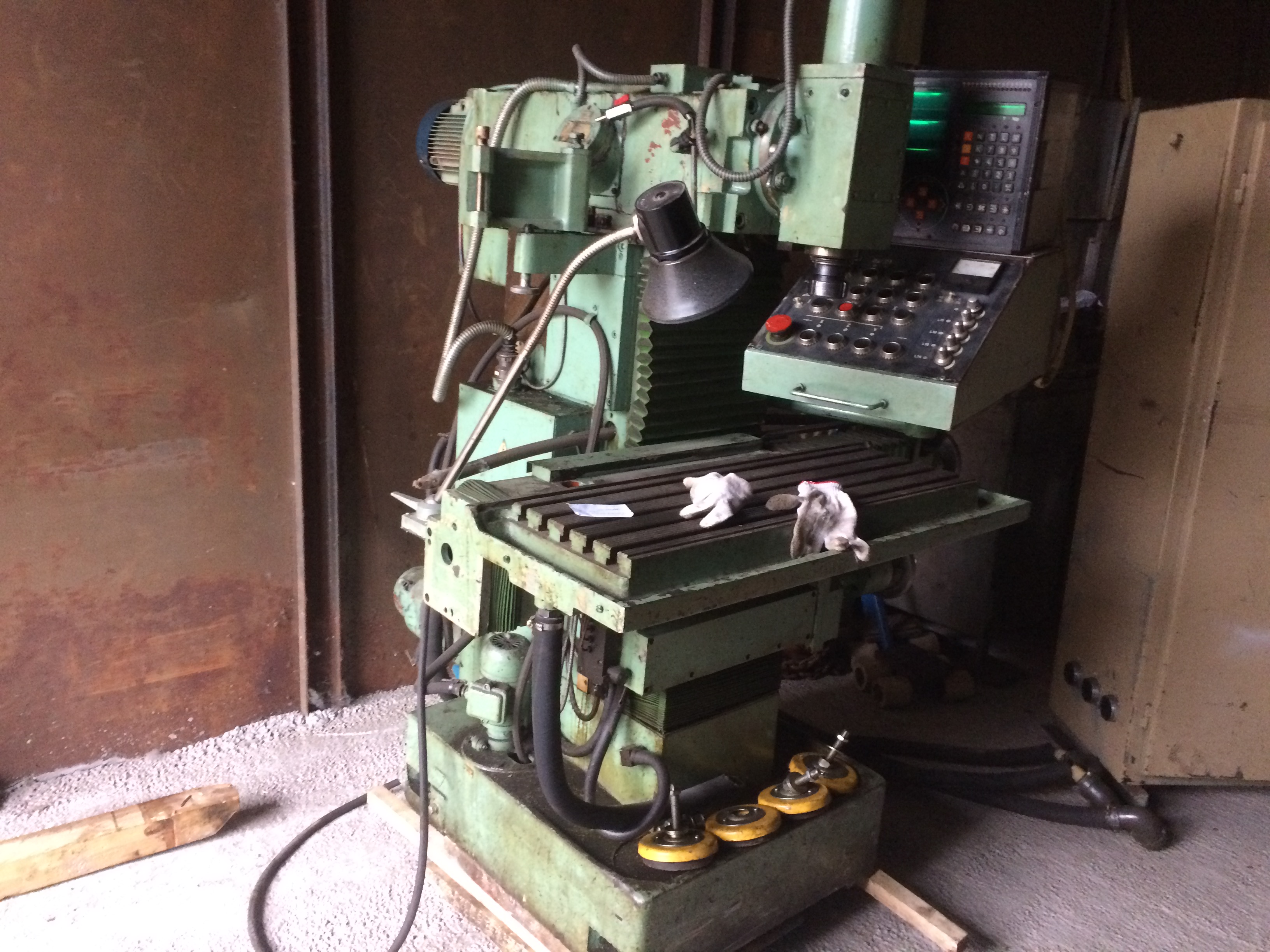

Уфф..... практически пара суток беготни и прочих хлопот и Одессит у меня уже дома
IMG_1518.JPG (35289 просмотров) <a class='original' href='./download/file.php?id=147150&sid=3d2d7a6c7369443a71dc5979824f7784&mode=view' target=_blank>Загрузить оригинал (1.32 МБ)</a>
год выпуска 1988, не нашел не единого следа что он когда-либо был в работе.
Было немного времени перед погрузкой на воровайку , подключил к 380В , шпиндель крутиться , зажим-разжим инструмента работает, двигатель подач тоже в норме.......... оптические линейки на борту присутствуют , допотопная УЦИ тоже как-бы включилась,но не более , короче доволен аки слон ))........
