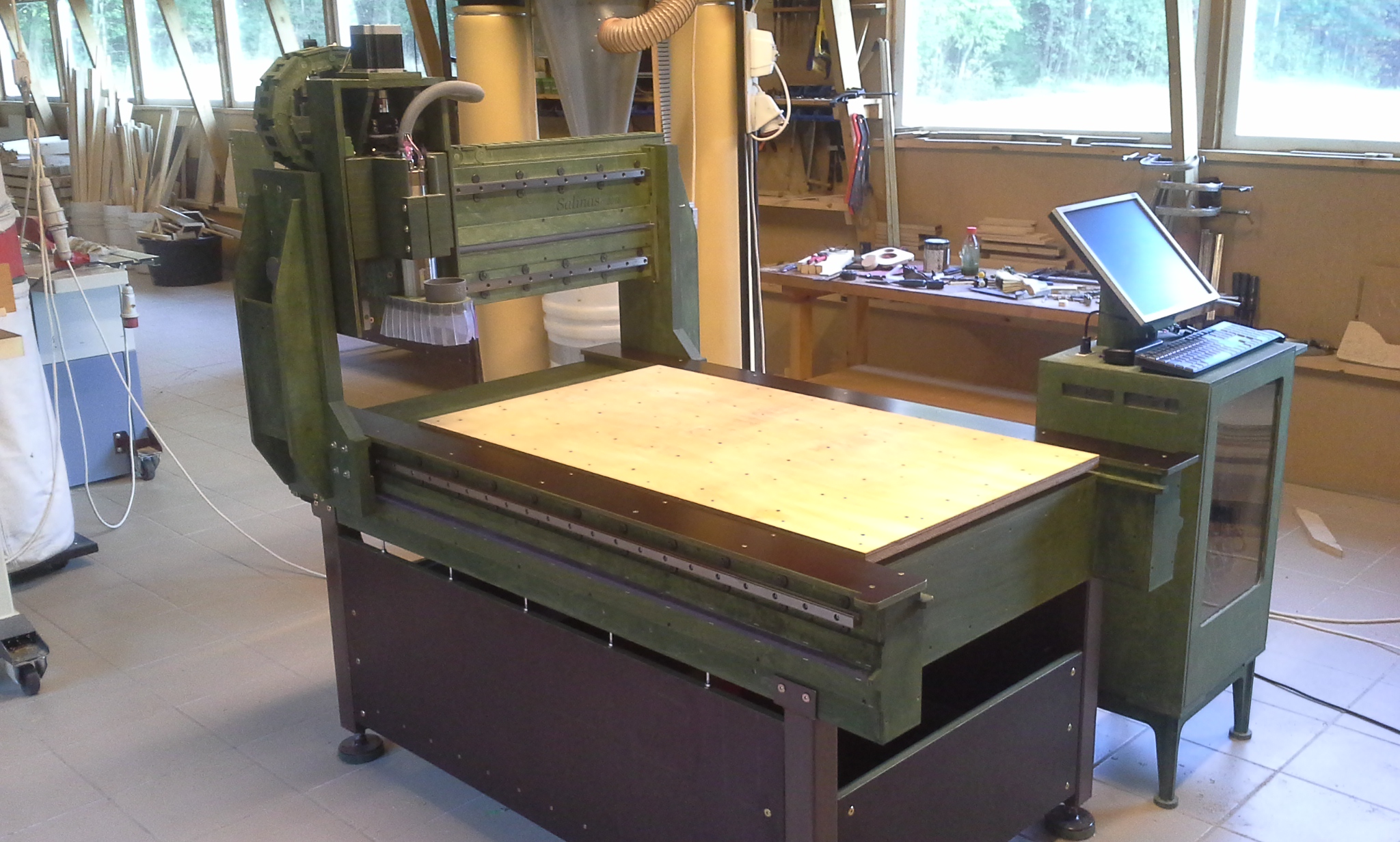

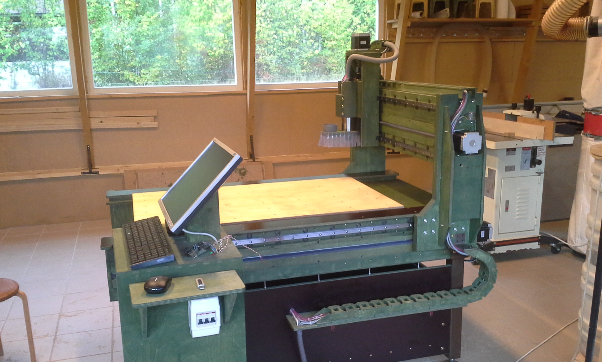

После 5 летней эксплотацыи своего первого фанерного станка решил построить второй и модернизировать первый.
И так при помощи первого "родился" второй :) .
Станок изготовлен из фанеры. Профильные рельсы 20 по всем осям, двигатели 34, швп 2010 и 1605
Рабочее поле:
Х 1255; Y 660; Z 200
Обрабатываемые материалы:
дерево
Чертежи, фото, видео станка:
20180920_181412.jpg (6509 просмотров) <a class='original' href='./download/file.php?id=146736&mode=view' target=_blank>Загрузить оригинал (864.51 КБ)</a>
20180920_181428.jpg (6509 просмотров) <a class='original' href='./download/file.php?id=146737&mode=view' target=_blank>Загрузить оригинал (882.79 КБ)</a>
20180920_181456.jpg (6509 просмотров) <a class='original' href='./download/file.php?id=146738&mode=view' target=_blank>Загрузить оригинал (935.86 КБ)</a>
Сборка
[youtube] https://youtu.be/UrbukzLtEdI[/youtube]
Первая стружка
[youtube] https://youtu.be/Vw-Hgrs_u4s[/youtube]
Примеры изделий (фото):
Пока только жертвенный стол выровнял.
Вопросы:
Что пробовал:
Сделать боле мене точным
Что плучилось:
Получилось всё что задумал плюс - тихий.
Что не получилось:
Думал что будет жосще. При усилии 8 кг на фрезе шпиндель в самом нижнем положении отклоняетса на 0,05.
Ориентировочный бюджет:
Примерно 1300 евро

Для чего такой высокий портал? Что то габаритное обрабатываете?
Re: Фанерный...
Добавлено: 21 сен 2018, 11:28
vala
AVK74 писал(а):Для чего такой высокий портал? Что то габаритное обрабатываете?
Да, до 200 мм высотою. Если только для раскроя, то делал бы не выше 75 - 100 мм. Шпиндель также выходит за границу ж.стола на 90 мм (для ящичных шипов или обработки торцов).

Теперь можно ответить и на три вопроса, возможно власть имущие мою деревяшку посчитают за станок :) .
1. что нравитса - нравится что не звенит
2. что не нравится - пока не выявил
3. что сделал бы подругому - регулировку портала на паралельность столу
вобщем что хотел то и сделал.
