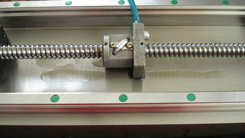

Решил смазывать жидким маслом потому что густое нет возможности толкать - сорвет шланги с тавотниц. Но оказалось что гайка ШВП имеет кучу зазоров и масло вытекало отовсюду откуда можно.
21.jpg (4646 просмотров) <a class='original' href='./download/file.php?id=146135&mode=view' target=_blank>Загрузить оригинал (91.57 КБ)</a>
По совету форумчан смазку переделал на обдув воздухом с каплей масла. По идее воздух должен выдувать пыль и одновременно смазывать. Сказано - сделано. Куплена маслостанция Camozzi,
25.jpg (4646 просмотров) <a class='original' href='./download/file.php?id=146139&mode=view' target=_blank>Загрузить оригинал (105.76 КБ)</a>
таймер у китайцев и теперь каждые полчаса идет включение на 0,7с с давлением около 1Бар. Т.к. воздух мы уже подвели, то неплохо бы и компенсировать вес оси пневмоцилиндром. Тут целая история получилась.
Прикинул на онлайн-калькуляторе и купил цилиндр 20мм с ходом на всю длину ШВП. Переделываю крепление и подключаю воздух. И ось поехала вниз будто цилиндра и нет. Проверяю давление. Все в порядке. Снова подключаю. Без изменений. Блин. Покупаю б/у Camozzi 63ий цилиндр и пока он едет что-то меня торкнуло еще раз все перепроверить. Ёлки-палки... Оказывается я воздух подавал не в ту камеру. Переподключил шланги и ось перестала падать. А купленный 63ий так и остался лежать как напоминание о "проверяй все по 5раз". Кстати при подключении моторов к усилку создается неплохое сопротивление на вращение вала, может пневмоцилиндр и был избыточен, но что сделано, то сделано. Лишним не будет. По крайней мере PID петля настроилась до пары микрон. Есть небольшое посвистывание мотора, может знатоки подскажут как его убрать, а может это и нормальная работа...

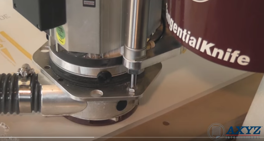

На данный момент делаю пневмоприжим листовых заготовок совмещенный со стружкососом.
28.jpg (4639 просмотров) <a class='original' href='./download/file.php?id=146142&mode=view' target=_blank>Загрузить оригинал (66.23 КБ)</a>
Почему именно на пневматике? Да просто в наших краях проще найти цилиндр от Camozzi чем какой-нибудь газовый поршень или длинную пружину.
Тем более такую затею подсмотрел у AXIZ,
Фото прижима.
а канадцы плохого не посоветуют.

Первая авария:
https://www.youtube.com/watch?v=8LWB8ePbgDo
Присмотрелся: AXYZ используют односторонние пневмоцилиндры с прижимной пружиной. Пневматика у них только для поднятия прижима.

ps. На данный момент полностью переделываю защиту ШВП от пыли, ибо когда разобрал гайку, просто обалдел:
1.JPG (3852 просмотра) <a class='original' href='./download/file.php?id=157508&mode=view' target=_blank>Загрузить оригинал (94.26 КБ)</a>
Скребки не работают! Вообще!

Nikomas писал(а):Присмотрелся: AXYZ используют односторонние пневмоцилиндры с прижимной пружиной. Пневматика у них только для поднятия прижима.
У меня вся конструкция аспирации похожа на вашу. Не понимаю, зачем вам пневмо цилиндры? она, подошва (или лыжа:) под своим весом придавливается к столу, и работает хорошо. Если, как у вас упоры на столе, то стопорным винтом ограничить ход опускания на высоту выступа прижима. Если она под своим весом, то она наезжая на припятствие, немного амортизирует (валы я использовал диам. 8мм, специально, чтоб при столкновении они самортизировали) и приподнимается и проезжает...
видео выкладывал тут:
