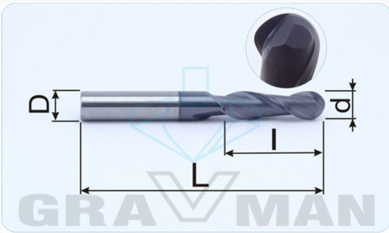

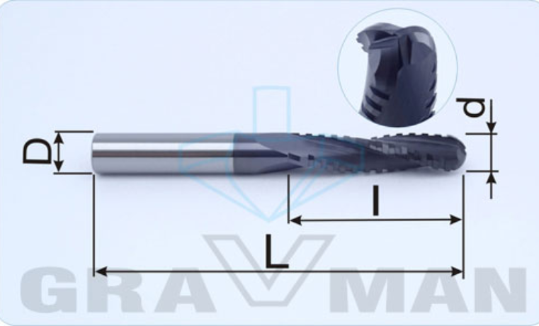

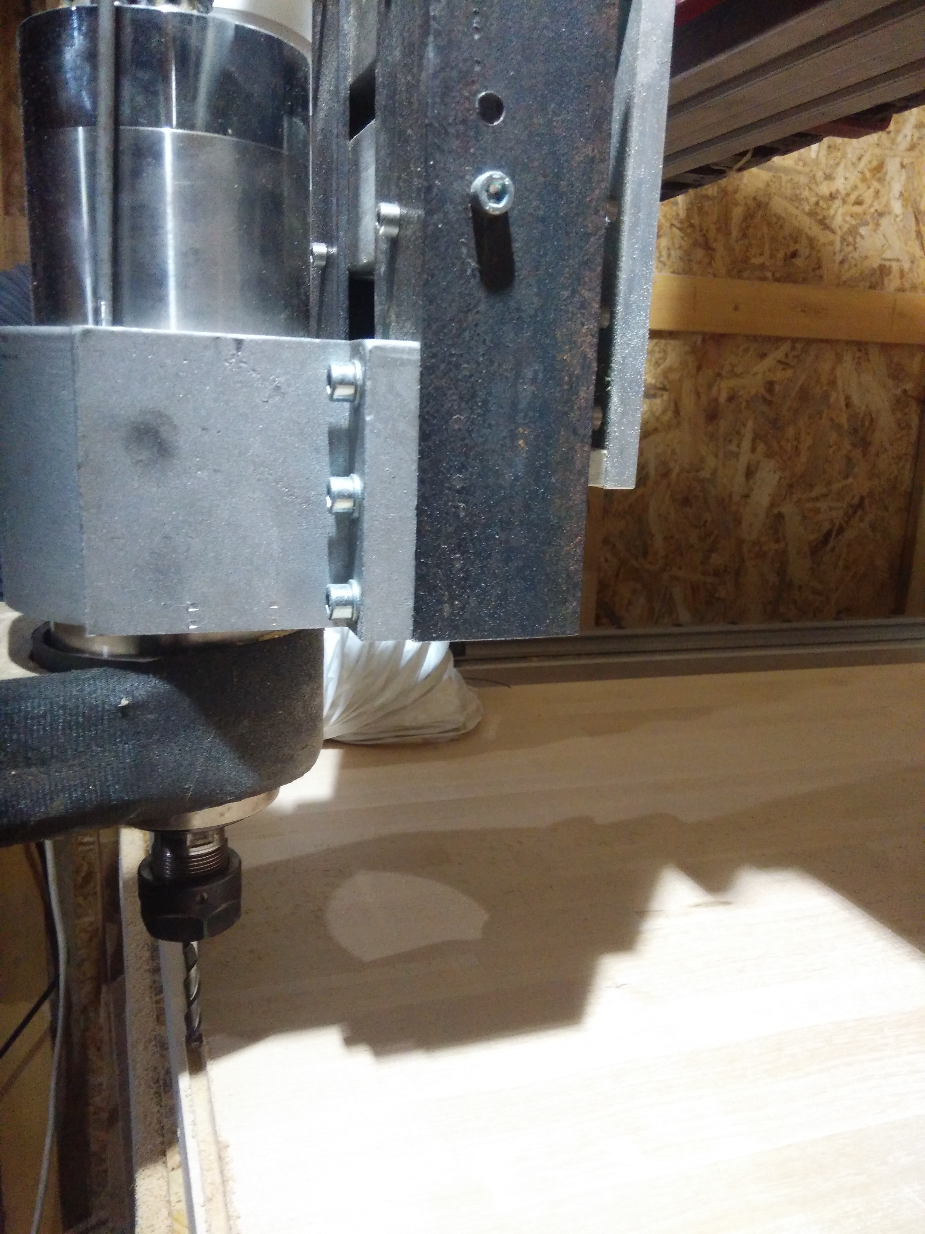

Добрый день форумчане станок самодельный на степмастере работает, второй уже, всё собрано и с учётом всех косяков при постройке первого, без люфтов
Вопрос знатокам: в каких случаях фреза свистит и как с этим бороться
1.УП для черновой пишу так чтобы в основном работала ось X, стратегия РАСТР, на березе фреза сейчас ходит перпендикулярно волокнам, и свист невыносимый
IMG_20180809_111324.jpg (3000 просмотров) <a class='original' href='./download/file.php?id=144227&sid=eae3817d5d7bbde2765f69e629a784fc&mode=view' target=_blank>Загрузить оригинал (3.67 МБ)</a>
2.Фрезу используем для черновой обработки grawman D-6мм I-30мм L70мм два вида оба свистят что даже в наушниках не комфортно
Screenshot_13.png (3000 просмотров) <a class='original' href='./download/file.php?id=144225&sid=eae3817d5d7bbde2765f69e629a784fc&mode=view' target=_blank>Загрузить оригинал (262.42 КБ)</a>
Screenshot_14.png (3000 просмотров) <a class='original' href='./download/file.php?id=144226&sid=eae3817d5d7bbde2765f69e629a784fc&mode=view' target=_blank>Загрузить оригинал (269.57 КБ)</a>
, до этого стояла фреза китайская D-6мм I-30мм L50мм и не шумела так
3. При черновой шаг 40% от диаметра фрезы т.е. 2.4мм (гравман рекомендует 4000 мм мин скорость работы, и 900мм мин скорость подачи, толщина слоя за проход 1D т.е. 6мм можно
4.Станок на зубчатых рейках и редукторах планетарных 1:4, ось Y nema 34 на 84 кг, ось X nema 23 на 28 кг, ось z швп 16 и nema 23 на 18 кг. Шпиндель 2.2квт водяное охлаждение 8000-24000об/мин
Черновую производили на гравманах при скорости 2000мм мин, тестировали на заготовке, через 7 часов свист был ужасный, до тошноты.

ZOOM писал(а):Фрезу используем D-6мм I-30мм L70мм
В этом и причина "свиста". Выбирайте фрезы с длиной рабочей части не больше 4-х диаметров, а лучше 3-х диаметров.
