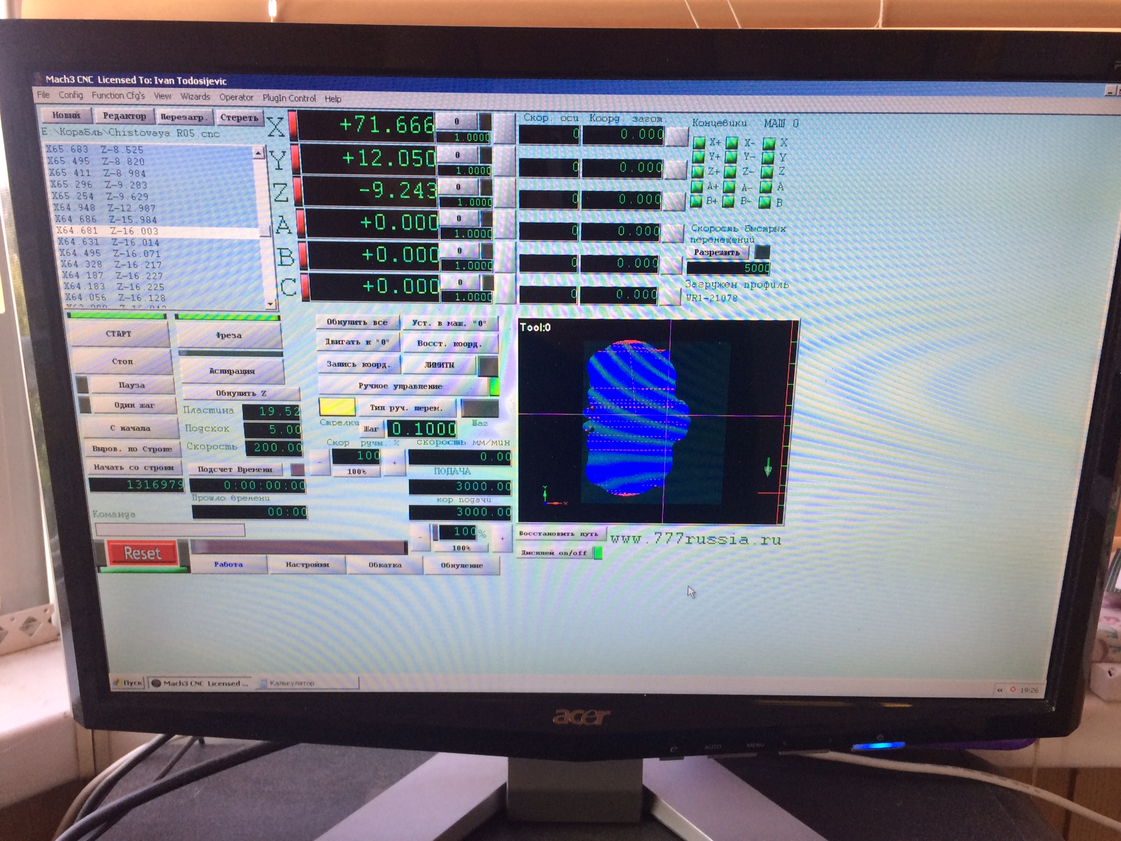

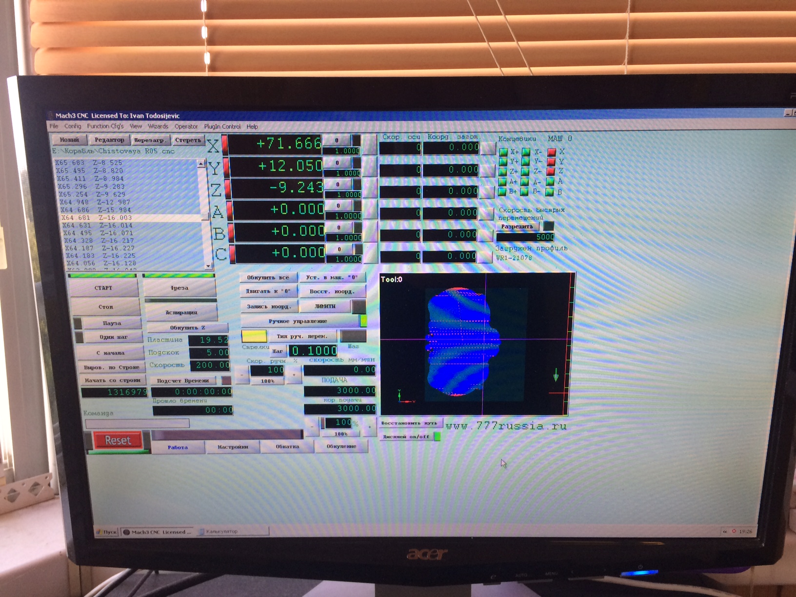

Хорошо, допустим у меня есть концевики, процедуру хомления прошел. Мач завис наглухо, пришлось перезагрузить комп. Координаты Мач естественно потерял. Как действовать дальше?
Кстати запустил снова на обработку эту же УП, новая заготовка, опять матч завис примерно на той же самой строке....что это, глючная УП? Или программный сбой Мача, но почему опять в том же месте.
На данный момент шпиндель стоит в том же месте где остановилась УП, только поднял по Z, остальные оси не трогал. Комп перезагрузил, запустил снова Мач. Индикаторы машинного нуля, когда включаю шпиндель и перехожу на нужную строку в УП мигают зеленым и красным. Выставил в окошках X,Y,Z те же координаты что были в момент остановки УП.
Номер строки на которой встала УП 1 389 616. Добрался ползунком до строки которая пораньше (мач не дает вводить номер строки больше 999999), нажал кнопку "Начать со строки".
Что делать дальше?

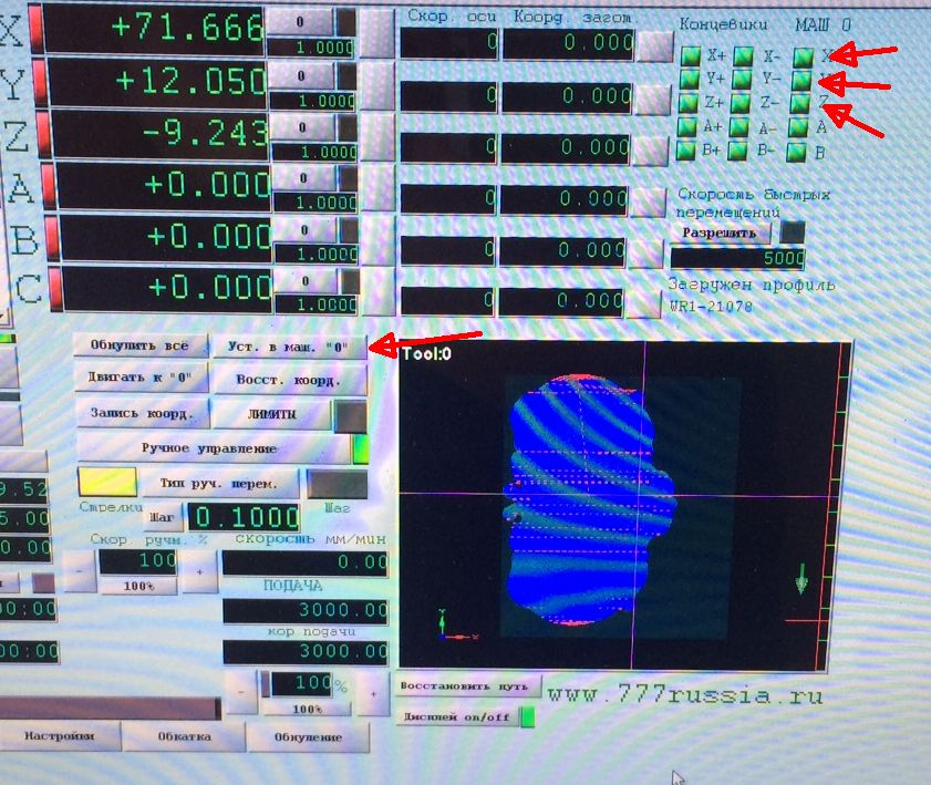

Что-то туго до меня доходит, прошу прощения)) Концовиков нет, в машинный ноль перед началом резки выставлял так: двигал кнопками X и Y в левый угол станка, Z максимум вверх. Нажимал кнопку "Обнулить все" и "Уст. в маш. "0" на моем скрине (морда другая у Мача, не стандартная). Загорались зеленым индикаторы (указаны стрелками на скрине). Т.е. я так понимаю таким образом я выставил машинный ноль, верно? Далее, еду кнопками в центр заготовки (в арткаме там у меня начало координат), там нажимаю "Обнулить все". Запускаю УП. Поработало час-два-три, зависло. Как действовать дальше, можно на пальцах, как слабоумному?))

Концевики стоят всегда неподвижно и потому начало будет всегда в одном и том же месте. Нет концевиков НОМЕ то и начинать не откуда.
Дальше всё просто, ищите свой "центр" заготовки ( хотя скорее всего "центр" вовсе и не центр) обнуляете программные координаты и режете дальше.
А на будущее проще выставлять ноль заготовки в углу ( в не обрабатываемой зоне). Выставил ноль, шпиндель включил, врезался фрезой в заготовку - всё есть отметка. При сбое подогнал шпиндель к отверстию, настроился по нему и вперёд.
Да и ... концевики поставь.

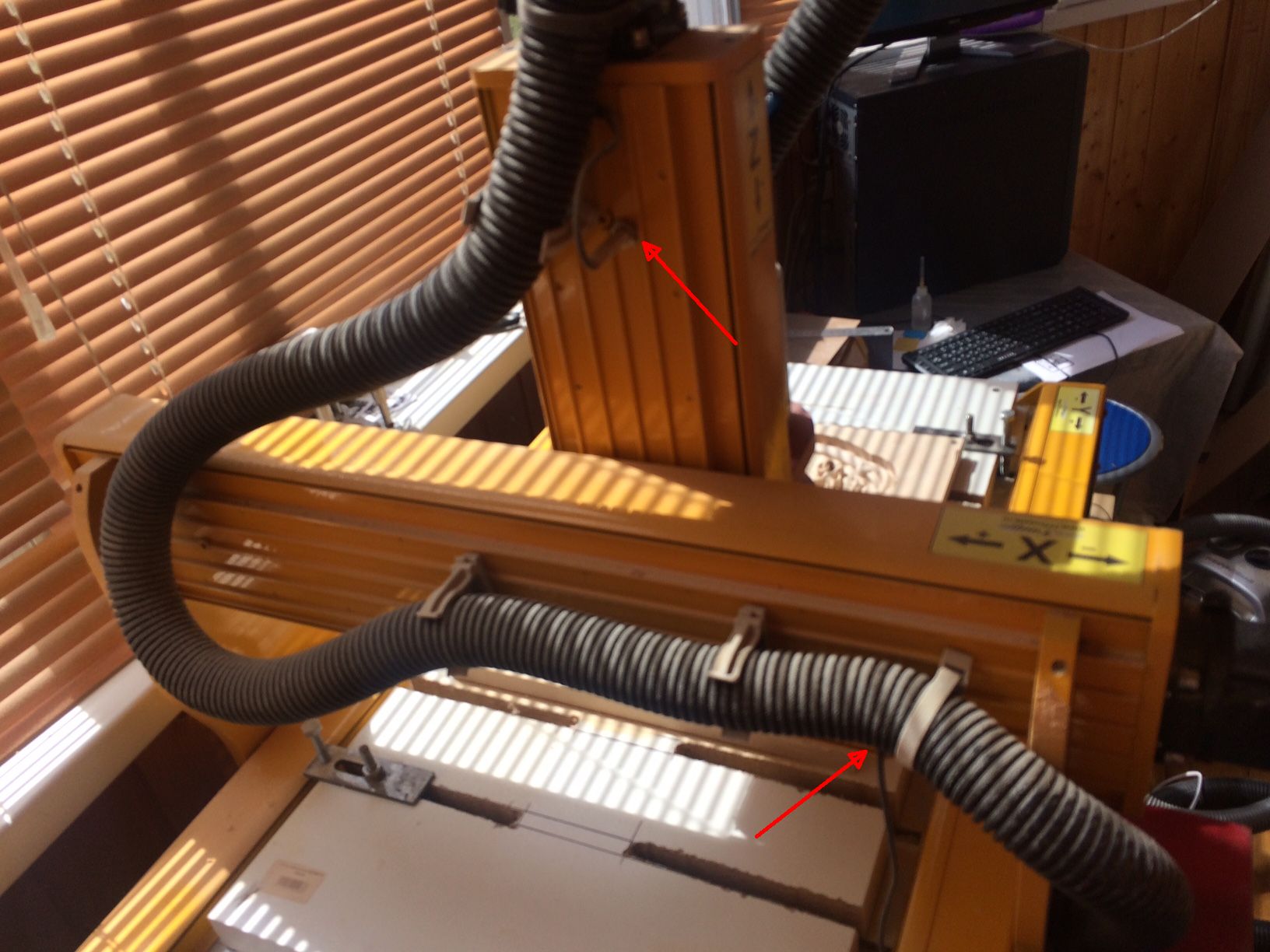

Спасибо огромное! У меня оказывается есть концевики)) Правда не на всех осях, только Х и Y. И только с одной стороны почему-то

Lecter писал(а): Правда не на всех осях, только Х и Y.
Может X и Z? Судя по фото. По Y наверняка где-то есть.
Ну да, конечно)) Очепятка
