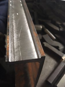

Вырезаны боковые стойки портала из 18мм стали Weldox 1100. Очень редкая и дорогая нынче сталь шведской фирмы ESAB. Используется в высоконагруженных конструкциях мостов кранов и прочей ерунды

Ничего регулировать не нужно. Все плоскости фрезеруются к которым прилегают детали. Такое решение уже отработало полтора года на первом станке. В рельсе нарезается резьба и крепится болтами м5 в обратку. Никого не агитирую повторять это. Но на мой взгяд такое построение оси z одно из самых технологичных с точки зрения жесткости.
39E23BF6-00F0-4E34-AD11-09378DA370EB.jpeg (4283 просмотра) <a class='original' href='./download/file.php?id=142150&mode=view' target=_blank>Загрузить оригинал (119.52 КБ)</a>
