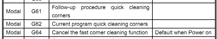

Ещё вопрос. Никак не могу отключить точный останов. Станок дрыгается. В окне пульта постоянно весит G61.
IMG_20180523_182215.jpg (4176 просмотров) <a class='original' href='./download/file.php?id=142010&mode=view' target=_blank>Загрузить оригинал (1.6 МБ)</a>
На ввод G64 не реагирует никак.
2018-06-29_125236.jpg (4176 просмотров) <a class='original' href='./download/file.php?id=142016&mode=view' target=_blank>Загрузить оригинал (41.72 КБ)</a>
Ни через программу, ни через стойку. После перезагрузки тоже G61 весит. Программы без G02 и G03. Состоят из коротких отрезков. И на каждом замедляется. Возможно он (точный останов) выключен, но ещё какие-то параметры которые задают порог не настроены.
