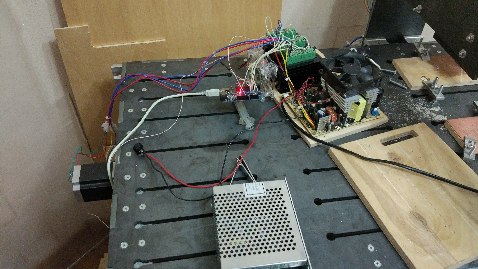

Описание станка, основные характеристики: Самодельный станок по собственному проекту, материал металл 8мм. Шаговые двигатели nema 23hs8430. Шпиндель 500Вт (китай)
Рабочее поле: 500*700
Обрабатываемые материалы: Как получится
Вопросы: Проблема возникла после покупки шпинделя, до этого фрезеровал гравером и было все нормально. При включении шпинделя grblcontroll начинает выводить какие то символы (скорее всего помехи от коллекторного шпинделя)
Лог программы:

Шпиндель питается от комплектного БП 100 вольт, как я понял он построен на ШИМе.
С двух сторон провода шпинделя одеты ферритовые трубки, так же по питанию БП.
Управляет всем arduino UNO, драйверы шаговых двигателей TB6600.
Заземление в доме и на станке отсутствует (я понимаю что его надо... нету)
Все пока находится в стадии настройки, короб будет для Блока управления.
Ориентировочный бюджет: Станок вышел на 35К

Известная песня с таким китайским блоком для шпинделя, писал про него на форуме. Это не блок, а полное "гуано". Ни какой развязки от сети, обмотка сидит на фазе, ШИМ нарезает какие-то корявые импульсы. Мне в свое время так и не удалось добиться устойчивой работы, ни ферритовые колечки, ни экранировка проводов не спасают. "Фонище" такое от блока идет, что электронный штангенциркуль на столе мигает показаниями. Я вместо этого блока поставил последовательно два нормальных БП с развязкой по 48В (крутилкой подняв в них чуть напругу), и отдельный блочок ШИМ. Все, про наводки полностью забыл.

Проблему решил установкой синфазного дросселя по питанию БП шпинделя

Что такое синфазный дроссель легко гуглится. Ну а дальше попробуйте его для начала выдрать из компьютерного БП... X-конденсатор еще дополнительно оттуда же взять, так же лишним не будет, от перекрестных помех...
