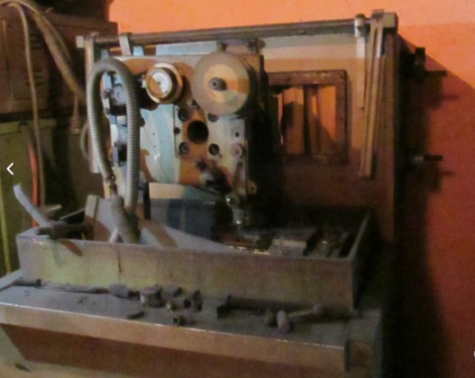

судя по фото - это тот же 4732(на который инфы валом)

а вообще - прилепи фото,
на той объяве ,что я нашел - два станка - проволочный и прожиг)))
Сообщения: 8167
Репутация: 1589
Re: Эрозионный МА-79
Сообщение nkp »
я про вот этот:
Выделение_101.jpg (6695 просмотров) <a class='original' href='./download/file.php?id=136091&sid=c3cf4c958ac749d8c03b36085a86ecc3&mode=view' target=_blank>Загрузить оригинал (45.41 КБ)</a>

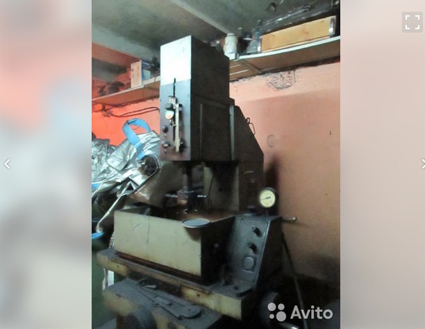

Прожигательный.
Как работает Привод следящей подачи шпинделя электрогидравлический.
Что приводит в движение шпиндель.
_____________________
Собрали и смело включайте, лишнее выгорит!
rebire писал(а):Как работает Привод следящей подачи шпинделя электрогидравлический.
Без фото непонятно о чем речь.
Возможно как у нас: электромагнит вибрирует головой, а гидравлика медленно отпускает.

Выделение_102.jpg (6678 просмотров) <a class='original' href='./download/file.php?id=136093&sid=c3cf4c958ac749d8c03b36085a86ecc3&mode=view' target=_blank>Загрузить оригинал (49.62 КБ)</a>
rebire
Сообщения: 215
Зарегистрирован: 25 сен 2015, 00:43
Репутация: 25
Откуда: ульяновск
Сообщение rebire »
Да про этот станок речь идёт.
