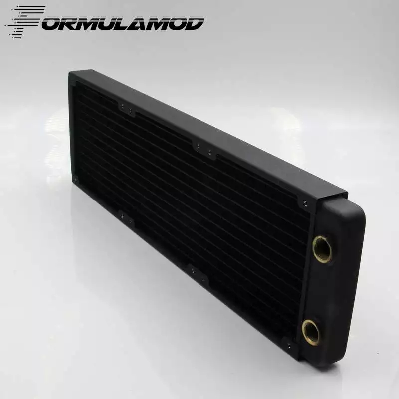

Добрый день всем! Хочу изготовить системму охлаждения шпинделя замкнутого типпа из радиатора для системмы водяного охлаждения пк на алли таких много. Радиатор под 3 куллера на 120мм. и помпа аквариумная с минемальным колличеством антифриза, радиатор закреплю на парталле станка. Но меня терзают сомнения в эфективности этого радиатора для этого шпинделя. В основном буду работать мо мягким металлам и максимум 5 часов в день. Сеичас стоит радиатор от печки ваз 2109 без обдува и бачек на 6 литров. Хочется изготовить более компактную системму охлаждения но эфектиную.
Re: Системма охлаждения 2.2kw водяного шпинделя
У меня такой же радиатор от печки ваза, но с вентилятором 120мм. Хреново охлаждает, на 2-3 часа ещё пойдёт, но дальше температура неприлично растёт.
Тоже в поисках..

а чем готовая система водяного охлаждения процессора не подходит, ценой или производительностью?

Я вот и хотел такую поставить. Только с тремя куллерами. Хватит его для эфективной работы системмы охлаждения? Он будет лучше печки от ваза?

Sashalex24 писал(а):Я вот и хотел такую поставить. Только с тремя куллерами. Хватит его для эфективной работы системмы охлаждения? Он будет лучше печки от ваза?
у меня такой, 2 кулера на 220, за несколько часов работы изменения температуры шпинделя не заметил.

в каких приделах держится температура? Я так понял у вас радиатор на 2 вентилятора? Общий объем жидкости какой у вас?

Sashalex24 писал(а): Он будет лучше печки от ваза?
Да. У самого такая на 3 кулера. До того была медная от ваза. Эта продувается компьютерными вентиляторами нормально потому и эффективность лучше. В радиаторе от печки ваза очень мелкие соты. Продувается плохо, а как подзасрется опилками так вообще не продувается.

Sashalex24 писал(а):в каких приделах держится температура? Я так понял у вас радиатор на 2 вентилятора? Общий объем жидкости какой у вас?
радиатор на 3, вентилятора 2, стакан где-то 200мл, температура по ощущениям менее 30 обычно. Но сейчас у меня и в помещении 11-15

Изначально делал системму охлаждения шпинделля с вентиллятором и вазовским радиатором, но потом радиатор с куллером убрал и поставил металллическую еммкость с 6-7 л антиффриза.
Поммпа тоже вазовская.
