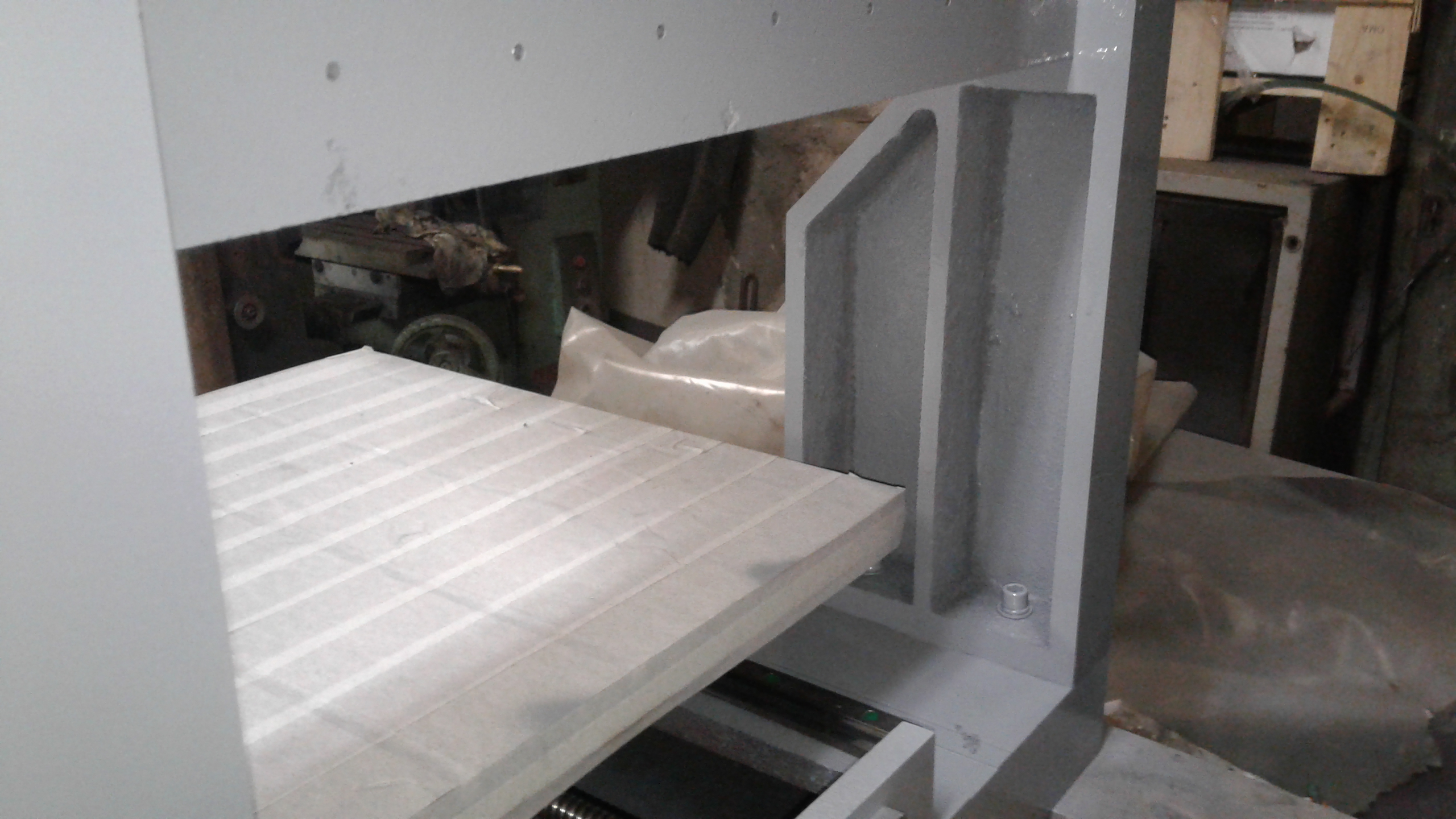

Вот, приехало китайское железо...
есть желание сделать фрезер по цветмету
фото:
общий вид (2738 просмотров) <a class='original' href='./download/file.php?id=134515&mode=view' target=_blank>Загрузить оригинал (2.66 МБ)</a>
общий вид
Ось Z (2738 просмотров) <a class='original' href='./download/file.php?id=134516&mode=view' target=_blank>Загрузить оригинал (2.65 МБ)</a>
Ось Z
вид под плитой (2726 просмотров) <a class='original' href='./download/file.php?id=134517&mode=view' target=_blank>Загрузить оригинал (1.97 МБ)</a>
вид под плитой
вид сзади (2726 просмотров) <a class='original' href='./download/file.php?id=134518&mode=view' target=_blank>Загрузить оригинал (1.88 МБ)</a>
вид сзади
https://www.youtube.com/watch?v=OkbV-V071No
Теперь неспешно размышляем о конструкции...
Принимаются любые советы.
Хотелось бы получить станочек полупрофессионального уровня.
Есть ряд вопросов.
1. СОЖ. Хочется иметь возможность работы с СОЖ. Поэтому стоит проблема защиты нижних рельсов и ШВП от порчи. Если на Y-Z - наденем гофру, то что делать со столом, пока непонятно.
2. Смазка рельсов - как проще реализовать?
3. Экраны. Что бы такое заколхозить, чтоб просто и надежно?
Что еще можете посоветовать?

Ось Z, что, только на двух каретках держится?

резиновую полосу к столу с 2-х сторон, по бокам от стола 2 уголка алюминиевых так чтоб верхняя сторона до стола не доходила 2-3мм, . уголки вынести за габарит станка так чтоб резина была над мотором сзади, посмотрите мой станок, там так сделано - поливаю СОЖ, У герметичная практически получается. что-то типа рулонной зажиты, только не замкнуты концы руллона. вообще консктрукция странная у него, ось зед очень высоко, мм 250-300 на вскидку, получается что шпиндель будет закреплен за самый верх. Либо зедку ниже опустить полностью, либо переходную плиту делать мощнее нужно с ребрами.

похоже, да, на данном этапе есть смысл насверлить еще крепежных отверстий в оси Z и всю ее опустить пониже...
