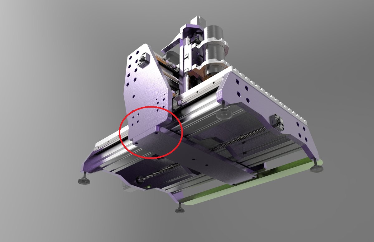

Идея интересная - сначала сделать из фанеры, а потом всё железо постепенно заменять на алюминий. Но ... не рабочая. Фанерный станок имеет множество рёбер жёсткости, собираются 3Д-фермы. Просто два листа фанеры по бокам и внизу портала не дадут требуемой жёсткости.
То есть опять задача сводится к реверсу существующих фанерных станков и проектированию / построению своего. Первый блин, конечно же, будет комом - с учётом моего нулевого опыта станкостроительства. Создав эту тему как раз хотел пропустить этот интересный, но сейчас мне не нужный шаг.

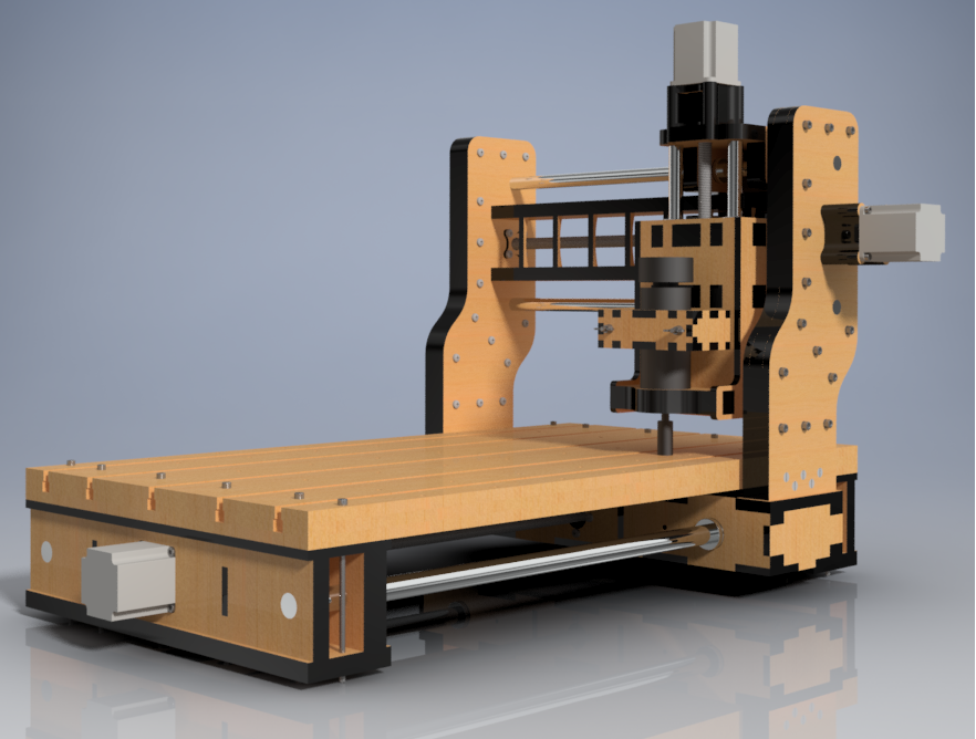

Могу такого плана станок предложить
CNC Macine v 2.0_2.png (14064 просмотра) <a class='original' href='./download/file.php?id=134463&sid=0910a56448564367c2076a3c5eefc964&mode=view' target=_blank>Загрузить оригинал (573.69 КБ)</a>

Очень хочется уйти от висячих валов. Хотя бы на валы с плитой... забыл как называется. Где вал на железке, та прикручена к основанию, а подшипник разрезан.
Портал выглядит слабо :(
Re: Есть ли у кого чертежи фанерного станка?
Я не михаил. Ребра там есть где нужно.
moscow писал(а):Очень хочется уйти от висячих валов.
Тогда рисуйте сами :D

Тут не вижу жёсткости в фанерном варианте. Нужны косынки или углы. В общем, небольшая 3D конструкция.
Ну и дальше пошло-поехло. Стол надо усиливать, в т.ч. уголками к "профилю". Профиль тоже надо рисовать свой, фанерный. В общем, опять проектирование.

Вот и проверим. Вы, наверняка, уже пробовали сопрягать два листа фанеры под 90° таким же соединением, как я показал на рисунке?
Я тоже вчера попробовал соединить так 18 мм обрезки. Собрал их мебельными конфирматами на 7 с берёзовыми же э... забыл как из звать. Чёпиками :), штифтами на 8.
Собрал. И руками разломал это соединение. Что говорит об отсутствии надёжности. До того, как угол сломался, я видел и отсутствие жёсткости в этом узле. И это на плече в десяток см используемых обрезков. Там однозначно просится уголок - два внутрь или, хотя бы, косынки из текстолита / той же фанеры снаружи.

moscow писал(а):Я тоже вчера попробовал соединить так 18 мм обрезки. Собрал их мебельными конфирматами на 7 с берёзовыми же э... забыл как из звать. Чёпиками :), штифтами на 8.
Не будут два листа под 90 градусов держаться. Либо делают набор из нескольких листов достигая бо́льшей толщины деталей и, соответственно площади склеивания, либо делают коробом тогда руками не сломается. Мне кажется так, во всяком случае то что есть в инете сделано именно этими двумя способами.

slovo13 писал(а):Не будут два листа под 90 градусов держаться. Либо делают набор из нескольких листов достигая бо́льшей толщины деталей и, соответственно площади склеивания, либо делают коробом тогда руками не сломается. Мне кажется так, во всяком случае то что есть в инете сделано именно этими двумя способами.
Вот-вот, о том и пишу, что обведённое красным кружком сочленение алюминиевых листов 19 мм нельзя просто копировать на фанеру 19 мм, нужно изменять конструкцию как Вы написали.

moscow писал(а):Вот-вот, о том и пишу, что обведённое красным кружком сочленение алюминиевых листов 19 мм нельзя просто копировать на фанеру 19 мм, нужно изменять конструкцию как Вы написали.
Просто добавить закладные гайки, ни чего глобального не нужно.
Вы сами себе создаете проблему. Смотря, что собираетесь пилить на нем и с какими режимами, и точностью.
