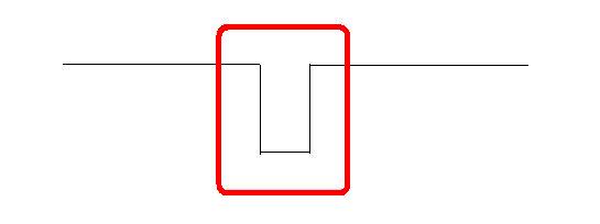

xentaur
aftaev писал(а):Интересует одно можно в ЕМС не трогая Gcodе или не перерисовывая чертеж получить от ЕМС сигнал "УГОЛ" за пару мм.
А нужно ли знать что впереди угол или достаточно знать что подача стала на хх% меньше планируемой и продолжает падать?
Красным - обрабатываемый контур, черным - паразитная петля чтоб на остром угле не тормозить. Для внутренних углов такой фокус не подходит.

xentaur писал(а):Красным - обрабатываемый контур, черным - паразитная петля чтоб на остром угле не тормозить.
То что вы называете паразитной петлей в некоторых САМ программах автоматически ставиться. Это не проблема.
Сложность в том что имея ТНС(устройство контроля высоты плазматрона нужно отключить в углах, и сбросить ток у плазмы.
Если имеем подобный чертеж с шириной паза 3-5мм будет засада с вырезкой
