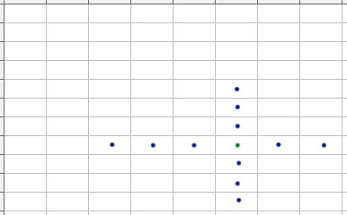

Робот содержит 2000 мелких ящичков. Периодически в процессе работы содержимое ящичков может заканчиваться. Робот отслеживает сколько в ящичках остатков и дает сигнал что в таком-то ящичке заканчивается содержимое. Робот выводит информацию на экран оператору и подсвечивает светодиодами ящичек куда нужно подсыпать содержимого чтобы оператор быстро мог найти нужный ящичек (см картинку). Предполагается что каждый ящик содержит по одному 2-3х цветному светодиоду, на картинке: синие указывают направление, а зеленый конкретный ящик. Чтоб оператору не высчитывать каждый раз 26 ряд по горизонтали - 15 ряд по вертикали, а просто ориентироваться на указатель из светодиодов.alex1816 писал(а):Поподробнее бы описал что этот станок должен делать?sinys писал(а):Станок это мини-склад автоматизированный, в нем 1500-2000 мелких ящичков, человеку нужно понять какой ящик сейчас требует загрузки,
Что куда загружать надо, что человеку понимать надо? Или может роботу? Что там светодиодами будет сигнализироваться?

пока (судя по описанию), это не станок, а информационная система со светодиодной визуализацией.
тогда, в общем случае, вам не сюда.
пока непонятно, как система будет получать информацию? что будет, если нужно несколько ящиков заменить? и т.п.
а вообще,хорошая практика - писать техническое задания. Хотя бы для себя. Чем подробнее, тем лучше. Правильно сформулированное ТЗ +30% к вероятности успеха проекта.

Забор из ящиков производится двух-осевым манипулятором - поэтому робот (станок), в этом плане у меня вопросов нет, вот и не оговариваю. Но этот манипулятор осуществляет только расход содержимого, засыпать он не может (в силу конструкции).odekolon писал(а):пока (судя по описанию), это не станок, а информационная система со светодиодной визуализацией.
ПО контролирует наличие по информации сколько загружено - сколько потраченоodekolon писал(а):пока непонятно, как система будет получать информацию?
В конкретный момент оператор будет работать только с одним ящикомodekolon писал(а):что будет, если нужно несколько ящиков заменить? и т.п.
ПО контролирует наличие по информации сколько загружено - сколько потраченоselenur писал(а): Вот тут реально много непонятного написано, а именно: как робот отслеживает что заканчивается? он сам заглядывает в каждый ящик? или в каждом ящике сенсор? или есть управляющая программа, которая знает остаток в ящиках?
Нет, нужно просто максимально просто обозначить для оператора "нужный" ящик. Оператор дополнит содержимое и работа продолжится.selenur писал(а): Вопрос второй: представим что робот знает в какую ящик нужно досыпать, он должен механически спозиционироваться у нужного ящика, или программа компьютерного зрения должна распознавать куда человек тянет руку, и подсказывать куда двигать руку?
Всё так, я просто пытаюсь смотреть вперед, возможно сразу стоит покупать какие-то сертифицированные двигатели, драйверы, электронику - я думал бывалые подскажут в этом плане. Через что стоит пройти чтобы продавать робот / станок официално в рынок.SteelHouseMouse писал(а): 1. Первый вопрос - он хронологически, как мне кажется, вовсе и не первый
Моя схема подразумевает разносить понятия загрузки и разгрузки. Есть в планах опция отдельный манипулятор для загрузки, но это резко повышает стоймость устройства, хочется простоты.SteelHouseMouse писал(а): 3. Такую задачу можно решить проще, светодиоды ни к чему. Компьютер будет управлять манипулятором с помощью программы, которая учитывает и показывает на экране расположение и наполнение/содержимое каждого ящика (или, например, размеры и описание каждого хранимого предмета на складе). Если в системе отражается, что ящик пуст, оператор просто выбирает в системе этот ящик и жмёт кнопку "Принести", манипулятор приносит ящик, оператор его наполняет, вносит новые данные о содержимом и жмёт кнопку "Поместить на склад". По этой команде манипулятор уносит ящик, размещает его на складе (вообще на любое свободное место, которое ищет сам) и записывает обновлённую информацию о состоянии ящика и расположении на складе. Человеку незачем помнить и лазать - это работа робота.
То что обычный системник можно запихать это понятно. Другое дело что мне от системника по сути не нужно множество возможностей таких как видео, аудио, куча слотов под разное - поэтому и спрашиваю про минимально достаточную платформу которая в то же время способна выполнять задачи робота.SteelHouseMouse писал(а):4. Для такой системы достаточно практически любого настольного компьютера с последовательным портом (у меня, например, с платой C1037UN-EU от Gigabyte)
У меня двух-осевой манипулятор.SteelHouseMouse писал(а): 2. Из практики - можно поделить крутящий момент, заявленный в документации, на три.
Вертикально нужно тянуть 5 кг - это значит мне минимально нужен двигатель на 15+ кг/с удержания двигатель?
Горизонтальный должен тянуть 15 кг по рельсам - и вот тут не понятно, 15 кг по скользким рельсам это ведь не тоже самое что 15 кг по не скользскому асфальту. Или в любом случае ориентироваться на 15 кг - то есть минимально на 45+ кг/с удержания двигатель?
Еще не понятен такой момент: вот я заказываю ровные рельсы для манипулятора, достаточно длинные 3 метра, данные рельсы мне нужно прикрутить на какой-то профиль. Если это будет обычный металлический профиль из строительного магазина, то наверное он будет не достаточно прямой? Или нужно брать алюминиевый профиль из строитльного магазина? Или нужен исключительно конструкционный алюминиевый профиль для станков? (просто для меня он выглядит дороговатым, а точность большая не требуется, погрешность в 0.5-1мм - ОК). Или мне можно использовать любой не прогибающийся металлический / алюминиевый профиль, а прямоту рельсов регулировать по ходу дела прижимными больтами?
