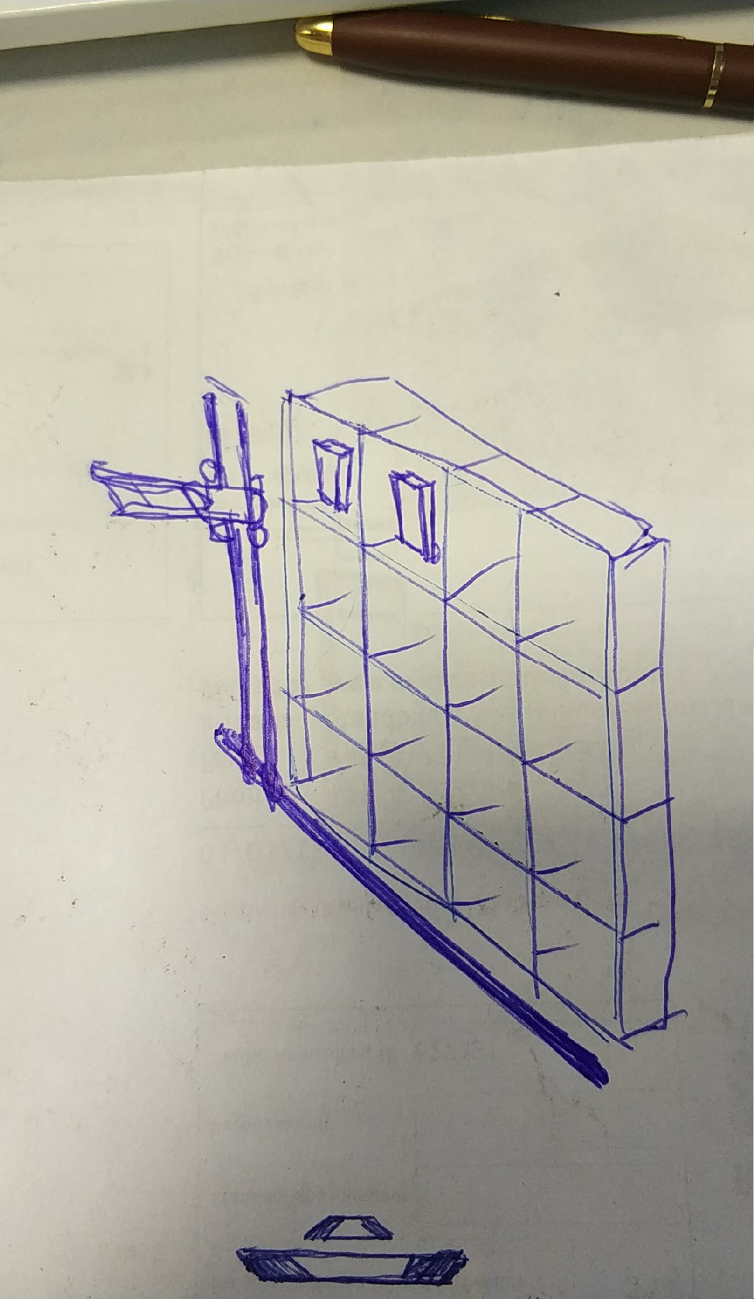

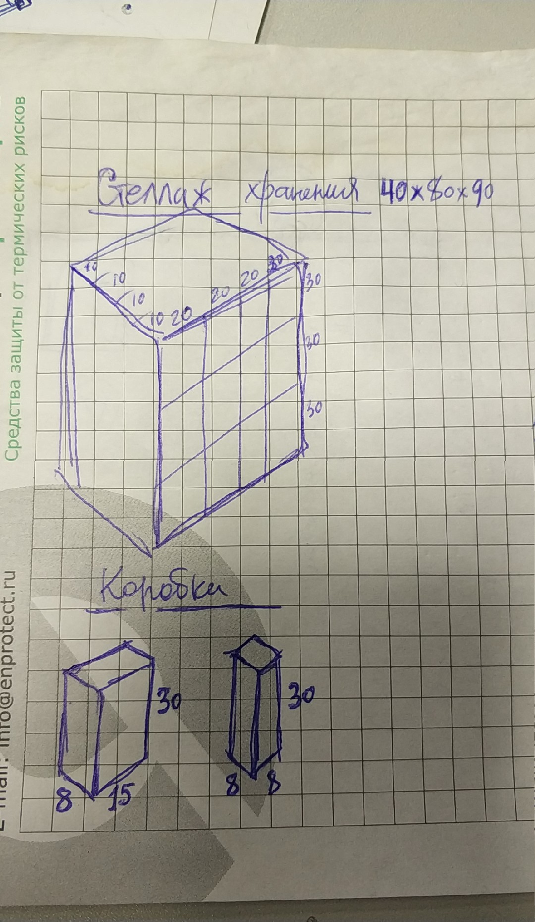

Сейчас уперлись в вопрос как захватить коробку со стеллажа.
Коробки размером с пакет сока.
Остальное более менее понятно если рассматривать в размере одного стеллажа.

самый просто вопрос если у вас разносортица - хранить в контейнерах. брать проще всего снизу, имхо. можно сделать расческу опору и расческу каретку, если нельзя ставить коробку на края..

У нас именно вся и загвоздка что хранится именно в пакетах и мы не можем их убрать в лотки.
Ставить пакеты можно на край, но как их снимать не понятно
Re: Автоматическая стеллажная система
PavelZ писал(а):Сейчас уперлись в вопрос как захватить коробку со стеллажа.
Например присоски с боков.
Но пока вы будете скрывать подробности, полезные ответы будут скрываться от вас...

PavelZ писал(а):У нас именно вся и загвоздка что хранится именно в пакетах и мы не можем их убрать в лотки.
Сталкивать ,если не хрупкое, Г-рычагом или П-скобой на подъехавший лоток. Если фото упаковки (пакетов) выложите и ТТХ (вес, размеры и т.п) то подсказок будет больше...

Приложил примерные чертежи и размеры
Грубо говоря вдоль стеллажа направляющие, но вопрос к самому механизму: захват или присоска?
Присоска - насколько надежна она будет присасываться? Если повреждена упаковка или мятая?
Захват - двумя плоскими пластинами сбоков как вариант
Также вопрос что при перетягивание необходимо очень четко позиционировать площадку, куда будет перемещаться коробка.
После того как взял с одного стеллажа, должен поставить на противоположный. Размеры примерно такие же только перегородки шире. Расстояние между стеллажами около 50 см
Коробки примерно все одинакового размера, но что то сейчас думаем что также могут быть и пластиковые бутылки
Вес упаковок не более 2 кг
