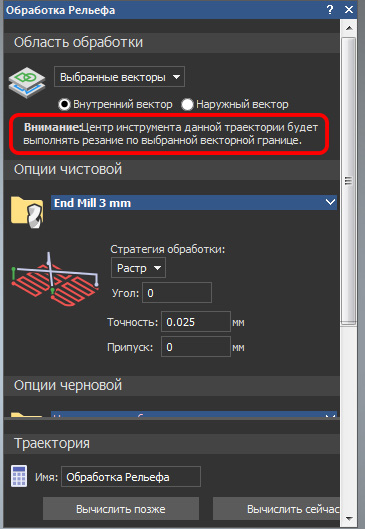

Создаю в ArtCAM квадрат 10х10 с центром X=10 Y=10
Выбираю обработка рельефа/выбранные векторы/внутренний вектор/фреза дюймовая 1/8
ну и в общем далее всё как обычно.

Какого хрена фреза делает на Х5.000 ?!!!
В итоге естественно вместо квадрата 10х10 получаем около 13...

Рельеф же должен до своих границ обработаться, значит фреза начнет работать с его границы - X5.000

micgelly писал(а):Граница определена вектором и насколько я понимаю фреза ни при каких условиях не должна вектор пересекать.
Это если Вы делаете выборку внутри вектора. А Вы обрабатываете рельеф, то есть до самого вектора рельеф должен соответствовать заданному, а это значит, что фреза должна дойти центром до вектора.
Если Вам нужно сделать выборку, то зачем задаете обработку рельефа? Это же совсем другая задача, делайте 2D-выборку. Для таких задач вообще проще и удобнее использовать легкий Vectric, а не тяжеловесный Арткам.
Кстати, Арткам честно предупреждает о таком поведении :)

Хм... Это он вас предупреждает. У меня как видите ничего подобного нет. ArtCAM 2011
Сейчас попробую сделать через 2D
UPD. Сделал. Всё отлично получилось через 2D.
Информация для всех: Обработка рельефа не работает как надо с концевыми фрезами и векторами. Однако готовую модель с такими же отверстиями обработает запросто. Вот такой вот слабодокументированный казус...

Да скриншот тут ни при чем, все дело в логике обработки рельефа :)
Если говорите "хочу обработанный рельеф в пределах этого вектора", то CAM будет обрабатывать область центром инструмента вплоть до этого самого вектора, чтобы внутри него рельеф был гарантированно обработан. Я сталкивался с этим и в других программах и на мой взгляд это вполне логично. Если запретить фрезе доходить центром до вектора, то рельеф будет недоработан по краям. Например, по вот такой модели:

micgelly писал(а):Если вектором указывается граница и в настройках говорится что обработка ВНУТРИ вектора то логично не вылезать за границы этого вектора.
Да, но это РЕЛЬЕФ должен быть обработан внутри этих границ, то есть до этих самых границ он должен соответствовать модели, а это для РЕЛЬЕФОВ возможно только когда инструмент доходит центром до границ :) Если у Вас случай-исключение, то просто задайте отступ равный радиусу. А еще лучше - выбирайте правильную стратегию, нужно прорезать дырку - выбирайте 2D-обработку, нужно вызерать кусок иконы - вот тогда 3D-обработка, которая вылезет за пределы вектора на радиус инструмента, чтобы заданный кусок был полностью вырезан :)
А то получается, что пытаетесь забить гвоздь отверткой и жалуетесь что инструмент неудобный :)
