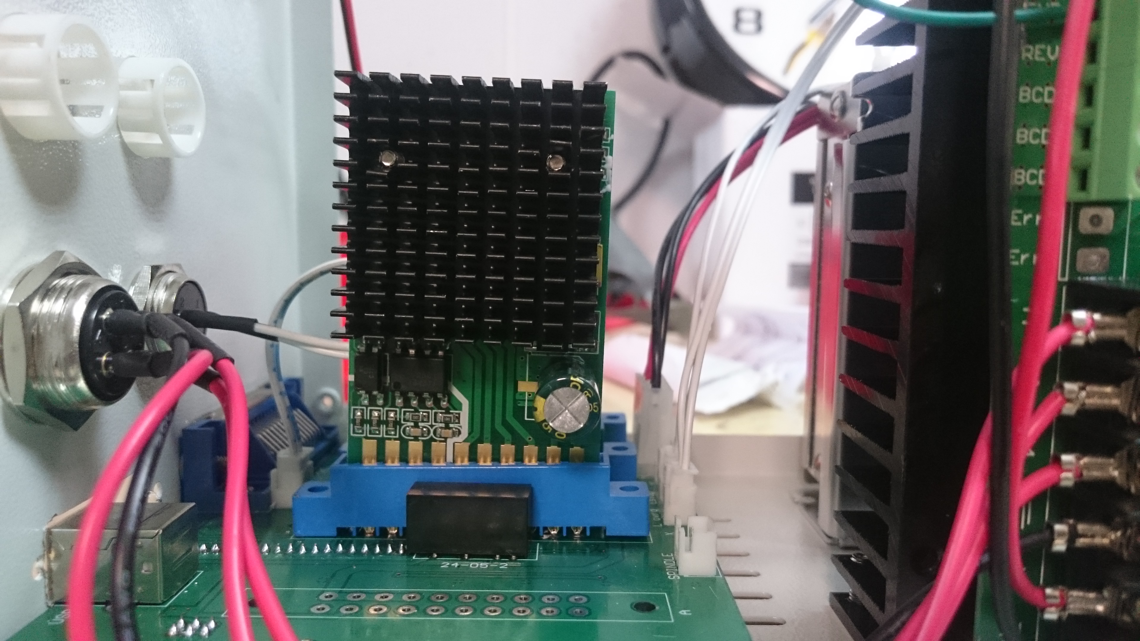

Разобрал блок управления
DSC_4746.JPG (6458 просмотров) <a class='original' href='./download/file.php?id=132681&mode=view' target=_blank>Загрузить оригинал (2.61 МБ)</a>
DSC_4747.JPG (6458 просмотров) <a class='original' href='./download/file.php?id=132682&mode=view' target=_blank>Загрузить оригинал (3.15 МБ)</a>
DSC_4744.JPG (6458 просмотров) <a class='original' href='./download/file.php?id=132683&mode=view' target=_blank>Загрузить оригинал (3.09 МБ)</a>
Происхождение частотника не понятно. Ни каких упоминаний про модель не нашел.
DSC_4752.JPG (6458 просмотров) <a class='original' href='./download/file.php?id=132684&mode=view' target=_blank>Загрузить оригинал (3.62 МБ)</a>
Драйвера установлены на разъемах
DSC_4751.JPG (6458 просмотров) <a class='original' href='./download/file.php?id=132685&mode=view' target=_blank>Загрузить оригинал (2.89 МБ)</a>
DSC_4780.JPG (6458 просмотров) <a class='original' href='./download/file.php?id=132686&mode=view' target=_blank>Загрузить оригинал (2.43 МБ)</a>
DSC_4781.JPG (6458 просмотров) <a class='original' href='./download/file.php?id=132687&mode=view' target=_blank>Загрузить оригинал (2.75 МБ)</a>
Интерфейсная плата с портом USB

Собрал блок управления, подключил к станку.
Включил.
При помощи потенциометра можно запустить шпиндель и менять обороты.
Затем установил Mach3 на ноуте и подключил по USB к блоку управления.
Заставить как-то шевелиться оси не получилось.
Диск, что шел в комплекте со станком вероятно битый и Mach3 с него установить не удалось. Нашел в инете и инстальнул.
Но как настроить управление по USB порту так и не нашел нигде. Все описания идут по настройке по LPT порту.
Подскажите пожалуйста как можно опознать интерфейсную плату? Я предполагаю, что для нее нужен специальный драйвер. Возможно после этого станок оживет по осям.

Открутил интерфейсную плату.
Она на разъемах оказалась.
Что за чип не удалось выяснить. Китайцы тщательно затерли всю инфу.
