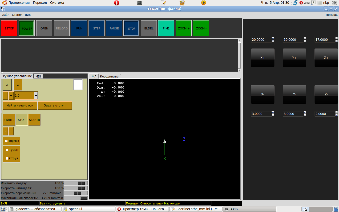

Выкладываю наработки .После попыток переделать "родной " функционал Axis,не приведших к желаемому результату , сделал на gladevcp.
jog.ui.rar
(818 байт) 458 скачиваний
После распаковки ложим в папку с конфигурацией.
Там же в файл ini ,секция [DISPLAY] пишем:
a) если панелью
GLADEVCP =  jog.ui
Рабочий стол 1_044.png (2543 просмотра) <a class='original' href='./download/file.php?id=4946&sid=f2f4e759ca77a15162326b2196772992&mode=view' target=_blank>Загрузить оригинал (78.68 КБ)</a>
б) если вкладкой
EMBED_TAB_NAME=JOG
EMBED_TAB_COMMAND=halcmd loadusr  gladevcp  -x {XID}    jog.ui
Рабочий стол 1_045.png (2543 просмотра) <a class='original' href='./download/file.php?id=4947&sid=f2f4e759ca77a15162326b2196772992&mode=view' target=_blank>Загрузить оригинал (67.28 КБ)</a>
в) если отдельным окном
EMBED_TAB_NAME=JOG
EMBED_TAB_COMMAND=halcmd loadusr  gladevcp     jog.ui
Рабочий стол 1_046.png (2543 просмотра) <a class='original' href='./download/file.php?id=4948&sid=f2f4e759ca77a15162326b2196772992&mode=view' target=_blank>Загрузить оригинал (76.88 КБ)</a>

Недостаток:
в расположении панелью - занимает "полезную площадь"(решение - уменьшить до возможного минимума ширину панели)
вкладкой - не видно DRO и Preview ( решение - сделать во вкладке отображение координат)
отд. окном - всегда прячется(хотя может так и удобней)
Еще добавиться задание скорости .
Re: Пошаговый переезд в ЕМС
Добавлено: 05 апр 2012, 08:35
Хитрец, через mdi command сделал :)! Молодца :good:!
