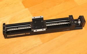

Доброго дня! Приобрел себе (на поиграться с контроллером движения и сервой) линейный актуатор, пока станок еще не готов.
IMG_0557.JPG (4480 просмотров) <a class='original' href='./download/file.php?id=125445&sid=ca02adb3526f967e9ce8a664b3b1d6a0&mode=view' target=_blank>Загрузить оригинал (2.71 МБ)</a>
Возникло пара вопросов:
- Для чего используют такие актуаторы? В станке его не поставишь - у него в качестве нагрузки на каретку разве что лазерную головку поставить можно. Этот шириной 60 мм (KR33), а в ряду еще меньшие размеры, до 40 мм, и ход каретки до 50мм.

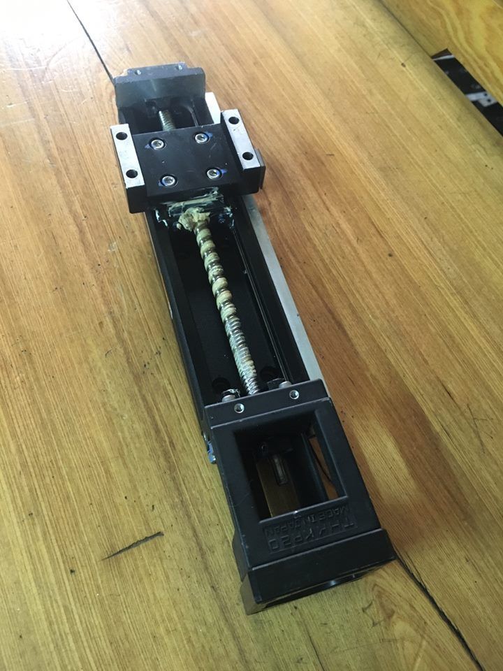

-Гайка и винт ШВП смазаны какой-то белой консистентной смазкой, типа силиконовой. Не смотря на наличие в гайке тавотницы с мелким шариком для очень жидкого масла. Это так принято, или чья-та самодеятельность? Если консистентной, то какой именно смазкой лучше мазать (в мануалы производителя пож-ста не отсылать, я такую смазку разве что в Японии только найду).
-Можно ли его разбирать, а конкретнее гайку? Вещь б/у-шная, где-то гайка похрустывала шариками, пока смазка была.
(картинка другого актуатора, т.к. со своего я уже смазку стер)

Vladimir52 писал(а):Для чего используют такие актуаторы? В станке его не поставишь - у него в качестве нагрузки на каретку разве что лазерную головку поставить можно. Этот шириной 60 мм (KR33), а в ряду еще меньшие размеры, до 40 мм, и ход каретки до 50мм.
Кстати, спросил у продавца, откуда он их выковырял. Он ответил, что из машины по сборке эппловских Айфонов :) Один вопрос отпал.

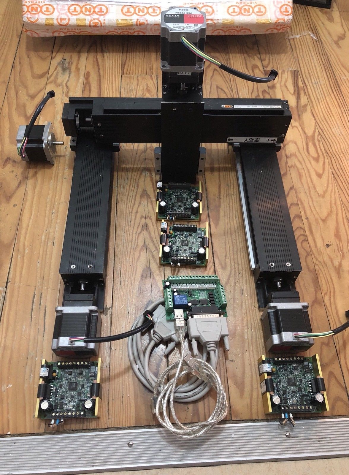

У этой серии (KR33) диаметр винта 10 мм, шаг тоже. У более младших (KR26) - диаметр 8, шаг 6 мм.
Рельсы у него своеобразные - шарики бегают по боковым внутненним опорам, не как у тех, что ставят на порталы.
Кстати, вот продавец предлагает из таких актуаторов и сделать роутер - 4 штуки с шаговыми моторами и контроллерами - 650 евро. Я правда не уверен, что такое применение разумно, - слишком дорогие компоненты для слишком хлипкой конструкции (кроме оси X), которая из них получится:

Vladimir52 писал(а):вот продавец предлагает из таких актуаторов и сделать роутер - 4 штуки с шаговыми моторами и контроллерами - 650 евро. Я правда не уверен, что такое применение разумно, - слишком дорогие компоненты для слишком хлипкой конструкции (кроме оси X), которая из них получится:
получится довольно точная и скоростная основа для 3Д принтера ;) На фрезерах мир клином не сошёлся!
Хотя для принтера и трёх хватит - актуатор спокойно "потянет" столик с печатающейся моделькой.
Так что три акутатора и вперёд осваивать премудрости 3Д печати!

megagad писал(а):получится довольно точная и скоростная основа для 3Д принтера
Ну, мне кажется, атуаторы которые способны позиционировать с точностью до микрон, и голова 3Д-принтера, которая не выдаст более одной десятки точности на детали - тоже не самая разумная комбинация.

Vladimir52 писал(а):которая не выдаст более одной десятки точности на детали
"головы бывают разные..." ;)
берём экструдер с редуктором, берём фильеру с 0.1мм отверстием и вперёд - в 3-4 сотки можно уложится. Да - для "внешнего слоя" можно взять обычную фильеру с 0.3-0.5мм отверстием - "двуголовые" принтеры не так уж и редки. равно как и софт под них.

Vladimir52 писал(а):Гайка и винт ШВП смазаны какой-то белой консистентной смазкой, типа силиконовой. Не смотря на наличие в гайке тавотницы с мелким шариком для очень жидкого масла. Это так принято, или чья-та самодеятельность? Если консистентной, то какой именно смазкой лучше мазать (в мануалы производителя пож-ста не отсылать, я такую смазку разве что в Японии только найду).
"Тавотница" вообще-то применяется как раз для КОНСИСТЕНТНОЙ смазки(за что и поучила своё название от одного из видов этой смазки - тавота). Смазку в неё вгоняют шприцем, под приличным давлением. Саму смазку можно и в России найти - айвины как минимум продают свои"гармошки" для кареток и швп.
Vladimir52 писал(а):Можно ли его разбирать, а конкретнее гайку? Вещь б/у-шная, где-то гайка похрустывала шариками, пока смазка была.
"Можно - если осторожно" :) Обычная швп. В сети море инструкций как это делается и что нужно для повторной сборки. Но будьте готовы к тому, что шары могут быть с дефектами и вас будет ждать увлекательное приключение "найди в продаже подходящие шары с требуемым диаметром и классом точности" :)

megagad писал(а):"Можно - если осторожно" Обычная швп. В сети море инструкций как это делается и что нужно для повторной сборки. Но будьте готовы к тому, что шары могут быть с дефектами и вас будет ждать увлекательное приключение "найди в продаже подходящие шары с требуемым диаметром и классом точности"
Тогда может просто можно жидким маслом "промыть" систему - погонять, в надежде, что старая смазка с продуктами износа выкатается?
И еще вопрос, если вал тронула ржавчина в канавках, нужно ли ее агрессивно удалять, или шлифануть безаразивом и забыть?

Vladimir52 писал(а):Тогда может просто можно жидким маслом "промыть" систему - погонять, в надежде, что старая смазка с продуктами износа выкатается?
Ну, обычно так и делают - "замачиваают" в керосине и "гоняют" до приемлемого состояния. НО - как я писал ранее - хрустеть можеет и из-за шариков. Например РЖАВЫХ шариков ;)
Vladimir52 писал(а):И еще вопрос, если вал тронула ржавчина в канавках, нужно ли ее агрессивно удалять, или шлифануть безаразивом и забыть?
Тут уже вам решать - коррозия всяко попортила канавки - кататься уже не будет "как прежде" - износ шаров увеличится, возможны заедания наа этих местах. Удалять можно чем угодно. шлифуют обычно крупную ржу. А мелкую коррозию кислотой травят.

megagad писал(а):Ну, обычно так и делают - "замачиваают" в керосине и "гоняют" до приемлемого состояния.
Кстати, попробовал старую смазку разбавить чистым минеральным машинным маслом - отлично растворилась. Так что, чем промывать, теперь понятно (в киросине я бы не стал, т.к. гонять подшипники без смазки не рекомендуют)

Vladimir52 писал(а):Так что, чем промывать, теперь понятно (в киросине я бы не стал, т.к. гонять подшипники без смазки не рекомендуют)
зачем "гонятб"? особенно под нагрузкой. Промыть керосином, вымыть\вычистить и зашприцевать нормальную консистентную смазку.
К слову - керосин используют для смазки высокоскоростных подшипников в "фортунах" ;) ну и не забываем, из чего сделана "ВД-40" :D

megagad писал(а):зачем "гонятб"? особенно под нагрузкой. Промыть керосином, вымыть\вычистить и зашприцевать нормальную консистентную смазку.
К слову - керосин используют для смазки высокоскоростных подшипников в "фортунах" ну и не забываем, из чего сделана "ВД-40"
Гонять, чтобы выгнать из кареток и гайки старую смазку, иначе она может и растворится, но там и останется. Я по-другому не вижу, как туда можно "задуть" поток керосина.
ВД-40 не знаю, но ее аналоги бывают либо уайт-спирт либо керосин смешанный с маслом - смазывающими свойствами ВД-шка обладает именно из-за масла.
Я "намылся" обычных подшипников уже достаточно, что в руках чувствую, как они "похрустывают", если нет смазки. Ну и руководсва читал на NSK и SKF, как обслуживать старые подшипники, промывая смазку - да, растворители использовать, но крутить запрещено!
