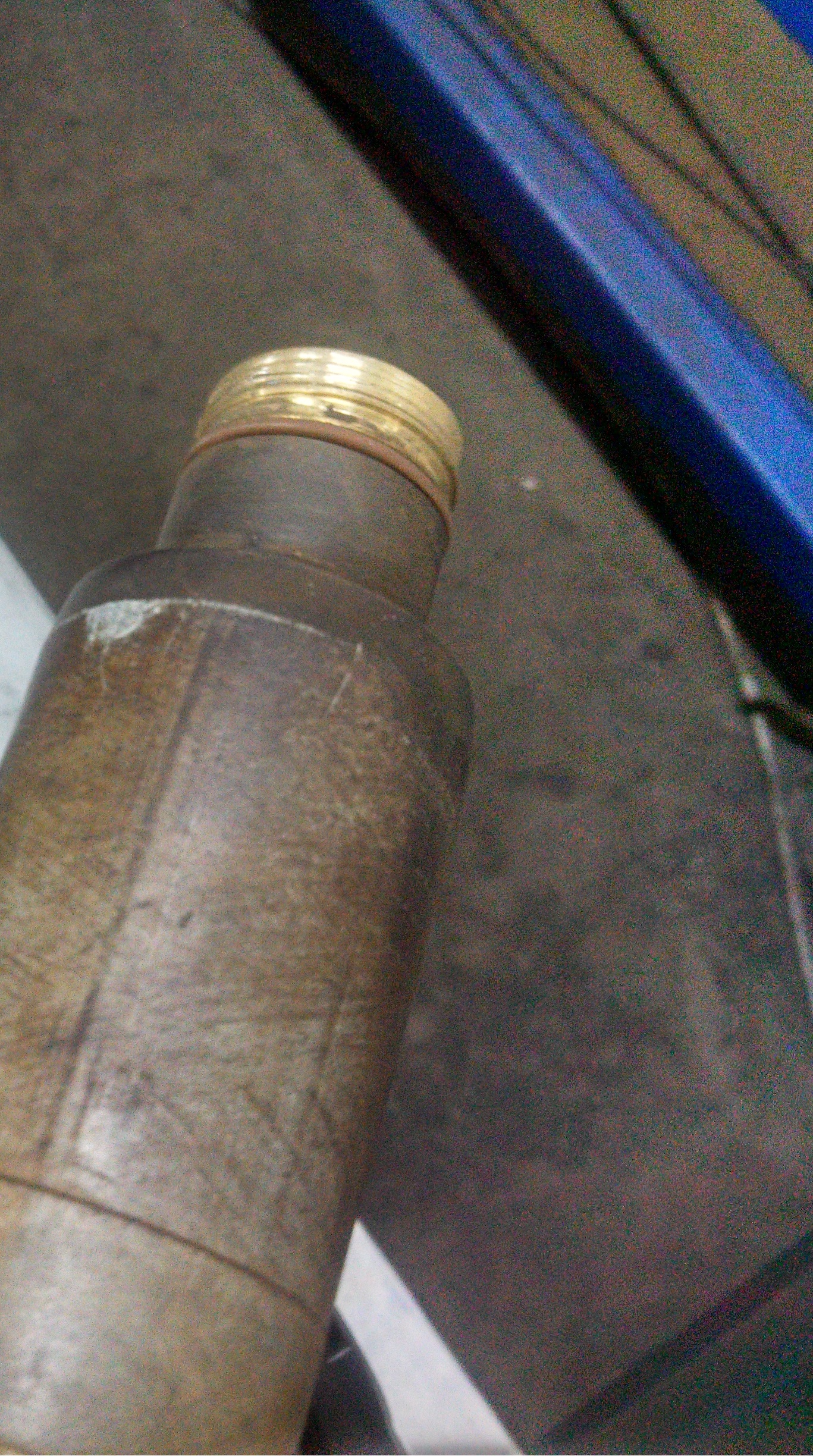

Испортилась резьба на плазменном резаке - можно починить?
Miroslav
Сообщения: 4
Зарегистрирован: 07 ноя 2017, 20:56
Настоящее имя: Miroslav Saveleev
Сообщение Miroslav »
IMG_20171113_151032 (1).jpg (2986 просмотров) <a class='original' href='./download/file.php?id=124518&sid=3a20233d37c70086d01615d2e680a735&mode=view' target=_blank>Загрузить оригинал (1.66 МБ)</a>
Или только заказывать новую деталь? Может есть какие то доноры в природе или варианты как сейчас избежать простоя производства.
Hyperterm 220977.
Re: Испортилась резьба на плазменном резаке - можно починить
Зависит от возможностей производства ) можно попытаться напаять и нарезать новую, правда мягкий припой не выдержать может, а твердым при пайке горелкой может корпус погореть. Можно какую переходную фигню придумать )
Miroslav писал(а):Или только заказывать новую деталь?
Напылить латунь и нарезать резьбу. Это типа Димет или газопламенное напыление.
Miroslav писал(а):или варианты как сейчас избежать простоя производства.
Чтобы не простаивать нужно иметь запас комплектухи. А чтобы резьба не дохла нужно ее смазывать, для этого есть тюбик у Хипера в комплекте ;)

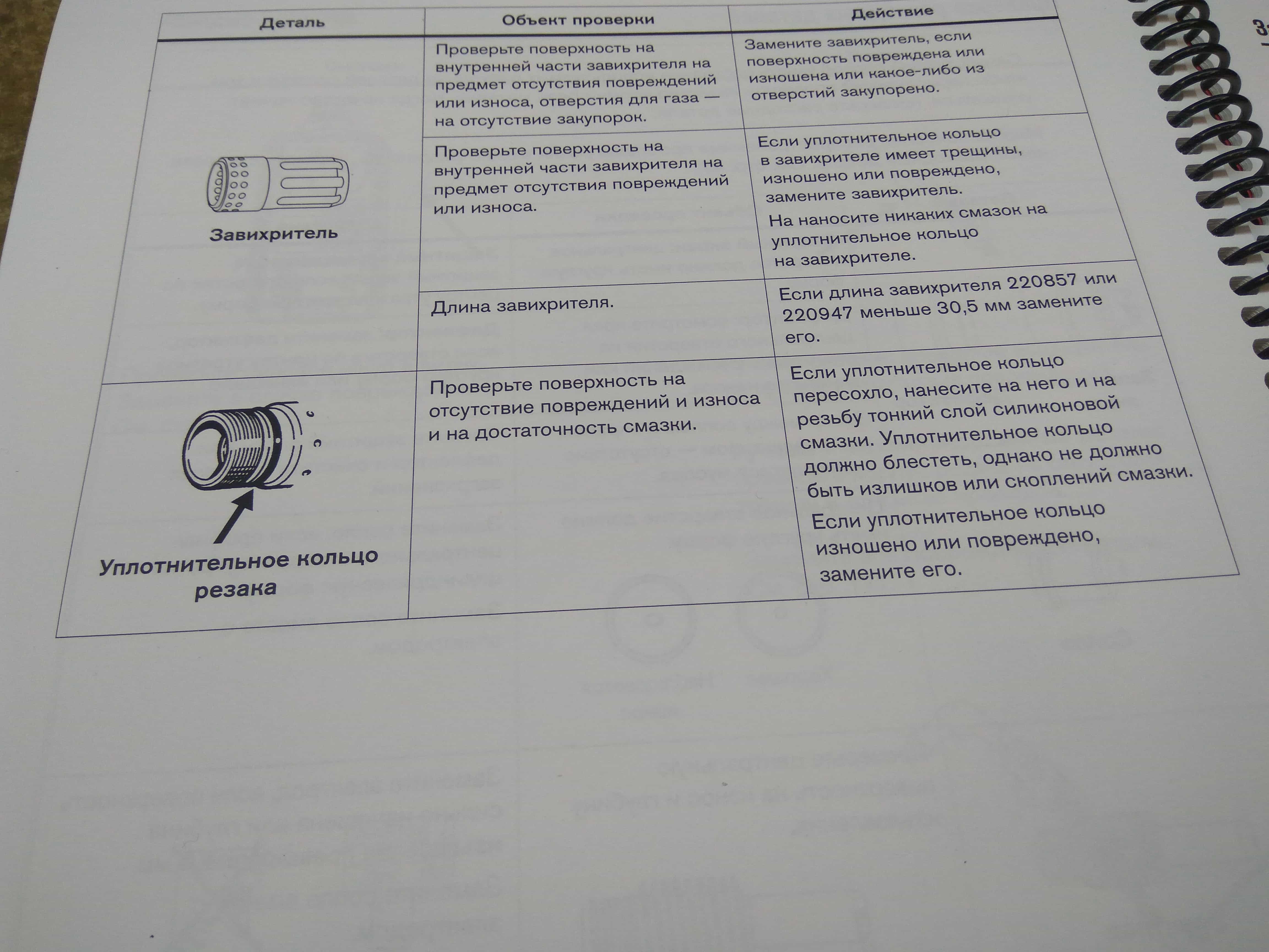

Как я понял это смазка для каких то уплотнительных колец или что конкретно ей смазывается?
FLUKE
Сообщения: 832
Репутация: 187
Откуда: Смоленск
Сообщение FLUKE »
Я ей ни разу не пользовался, думаю, резьбу не мажут. Но, именно эта смазка кладётся в комплект.
FLUKE
Сообщения: 832
Репутация: 187
Откуда: Смоленск
Сообщение FLUKE »
Miroslav писал(а):Как я понял это смазка для каких то уплотнительных колец или что конкретно ей смазывается?
Вскрыл новый 45А, смазки в комплекте нет, назначение в мануале. Часть резака с резьбой в мануале обзывается расходником.
Hypertherm manual (2874 просмотра) <a class='original' href='./download/file.php?id=124756&sid=3a20233d37c70086d01615d2e680a735&mode=view' target=_blank>Загрузить оригинал (355.43 КБ)</a>
Hypertherm manual
FLUKE писал(а):Часть резака с резьбой в мануале обзывается расходником.
Она и продается как расходник.
FLUKE писал(а):Вскрыл новый 45А, смазки в комплекте нет,
В 45 не видел, в 1000 и дорогих плазмах есть или докупается отдельно.
