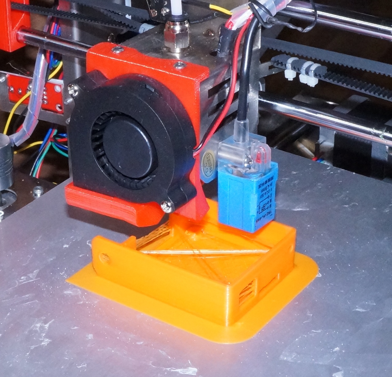

Корпус для Orange Pi ZERO (отлип один угол из-за маленькой юбки)
200.JPG (6110 просмотров) <a class='original' href='./download/file.php?id=124050&mode=view' target=_blank>Загрузить оригинал (465.09 КБ)</a>
201.JPG (6110 просмотров) <a class='original' href='./download/file.php?id=124051&mode=view' target=_blank>Загрузить оригинал (526.9 КБ)</a>

Собирал по картинке от магазина. В результате готовую модель зеркалит по Y. По Home Y нормально идет до выключателя, но модель печатается наоборот. Если в куре задать зеркало, то все нормально.
Переставить концевик, чтобы включить мотор на реверс, пока не знаю как, креплений нет
