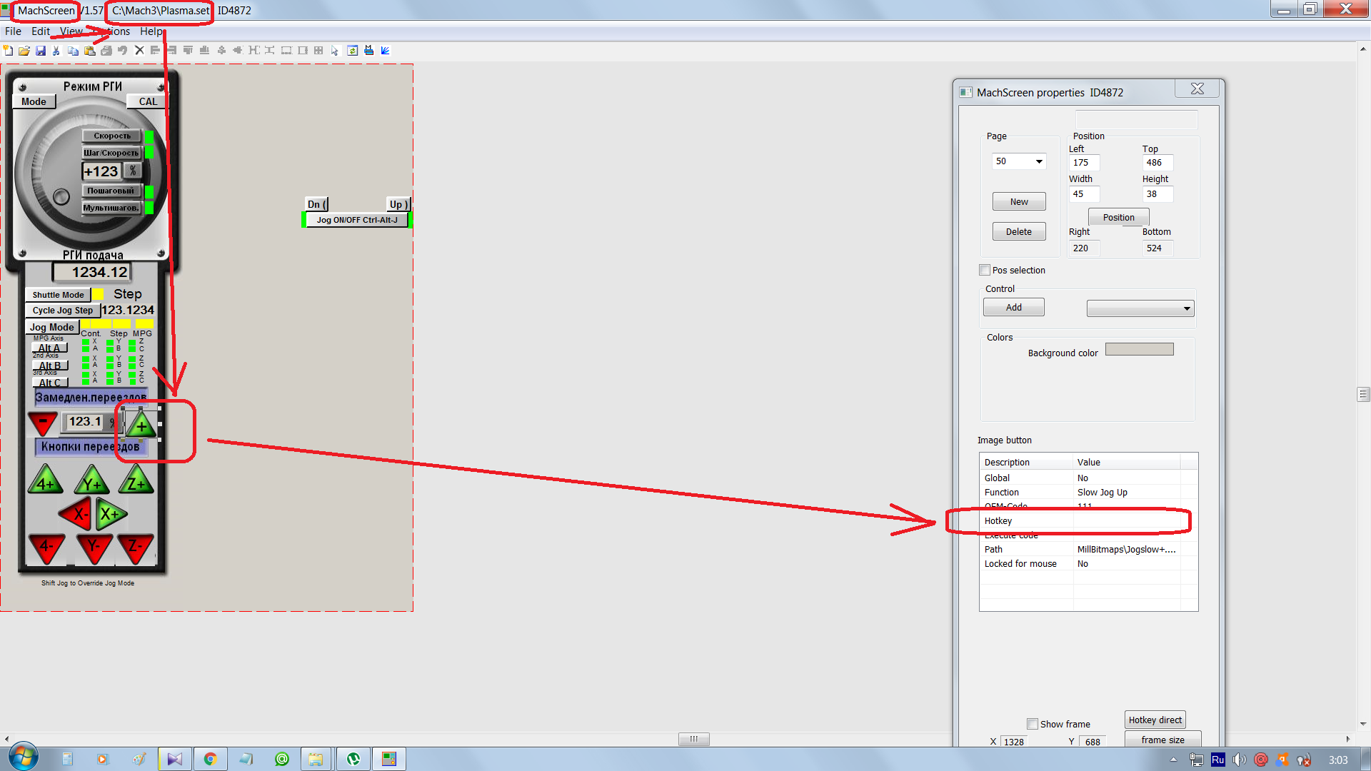

Для управления переездами я использую маленькую цифровую клавиатуру, дублирующую основную клавиатуру. При привязке инструмента вручную по несколько раз приходится менять скорость переездов (slow jog rate) - от 100 до 0,1%. Причём используется в основном два-три значения, для грубой и точной подгонки. Для этого приходится мышкой тыкать в окне и набирать нужное значение. Можно как-то назначить горячие клавиши на несколько таких значений?

bifurkas писал(а):Можно как-то назначить горячие клавиши на несколько таких значений?
Screenset нужно переписывать, там кнопкам можно назначить горячие клавиши.
bifurkas писал(а):по несколько раз приходится менять скорость переездов (slow jog rate) - от 100 до 0,1%.
Shift + кнопка перемещения оси (например стрелка) - это движение оси на максимальной скорости 100%
CTRL + кнопка перемещения оси (например стрелка) - это движение оси по шагам, наверно 0,1% и будет.
Получается в slow jog rate ставишь среднее значение, например 10%. Ускоренно ездишь Shift+стрелка, просто стрелка это 10%, а CTRL+стрелка подъезжаешь точно.

bifurkas
aftaev писал(а):Shift + кнопка перемещения оси (например стрелка) - это движение оси на максимальной скорости 100%
Спасибо, эти фишки я знаю. Кстати Shift не залипает, а вот CTRL действительно залипает. Хотелось бы всё-же привязать несколько значений slow jog rate к свободным кнопкам клавы.

Добавлено: 08 окт 2017, 00:09
Тогда пробовать так:
01.png (6923 просмотра) <a class='original' href='./download/file.php?id=121668&mode=view' target=_blank>Загрузить оригинал (321.78 КБ)</a>
Вариант 2: Где нибудь на экране Mach3 добавить 3 кнопки [0,1%] [10%] [100%] им назначить горячие кнопки. В них прописать код. При нажатии на первую меняем значение поле ОЕМ3
02.png (6923 просмотра) <a class='original' href='./download/file.php?id=121669&mode=view' target=_blank>Загрузить оригинал (255.19 КБ)</a>

Добавлено: 08 окт 2017, 00:25
Попробовал работает:
3.png (6917 просмотров) <a class='original' href='./download/file.php?id=121671&mode=view' target=_blank>Загрузить оригинал (358.27 КБ)</a>
Нужно нарисовать кнопку и в ней прописать SetOEMDRO(3,17), а кнопки назначить горячие клавиши.
Если не знаешь как сделать. В папке Mach3 находишь файл set того экрана что используешь. Закатываешь в архив, выкладываешь сюды, пишешь горячие кнопки, я тебе кнопочки нарисую ;)
Нужен файл set. который используешь. Пробуешь его открыть в mach3, убеждаешься что это тот самый и высылаешь.
4.png (6917 просмотров) <a class='original' href='./download/file.php?id=121672&mode=view' target=_blank>Загрузить оригинал (348.48 КБ)</a>

bifurkas
Большое спасибо! Всё работает!!!
