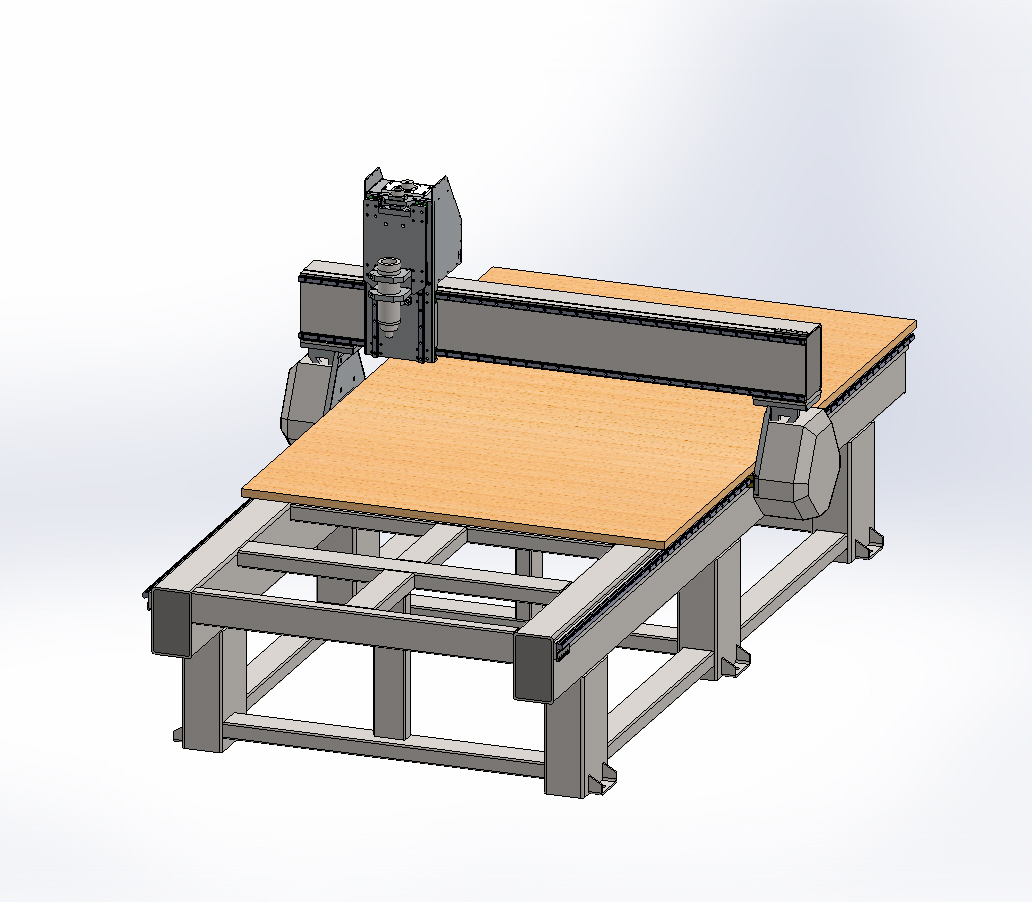

Описание станка, основные характеристики: Сварная рама, шаговые двигатели, 2,2кВт шпиндель
Рабочее поле: 1600*3050*200
Обрабатываемые материалы: Фанера, мдф, массив.
Чертежи, фото, видео станка:

Станок уже трудится у клиента, просто фотоотчет о проделанной работе, да и приму критику по делу на будущее.

При такой высоте Z, на классической схеме плечи огого!

Не говорю что плохо, но объясни чем же он нормальней всех?
Ход по Z большой, применена классика. Каретки разнесены, по моему мнению с перебором. Шпиндель свисает очень сильно, по сути крепление его на каретках за задницу. Плюс по сравнению с балкой, опоры смотрятся хлипковато.
Отсюда увеличение материала, удорожание конструкции.Для чего?
Станок то по дереву.

красиво сделано. но стойки портала и зетка на фоне всего остального както хлипковаты.
Re: Портальный фрезер 1500*3000 для 3д по дереву.
Добавлено: 05 окт 2017, 23:20
neonas
frezeryga писал(а):красиво сделано. но стойки портала и зетка на фоне всего остального както хлипковаты.
Там везде применен алюминий 20 мм толщиной, плюс коробчатая конструкция. Все жестко и не болтается.
Спокойно выдерживает скорость 20 метров в минуту при ускорении 1 метр*мин*2.
По факту, если бы стоял нормальный шпиндель, можно было бы позиционировать его как станок по мягким металлам.
Но желание клиента - закон.
И как стоит шпиндель мне действительно не нравится. Как то больше по душе мне квадратные ELTE или Technomotor.
cnc router 1520 2.JPG (4151 просмотр) <a class='original' href='./download/file.php?id=121589&mode=view' target=_blank>Загрузить оригинал (347.79 КБ)</a>
