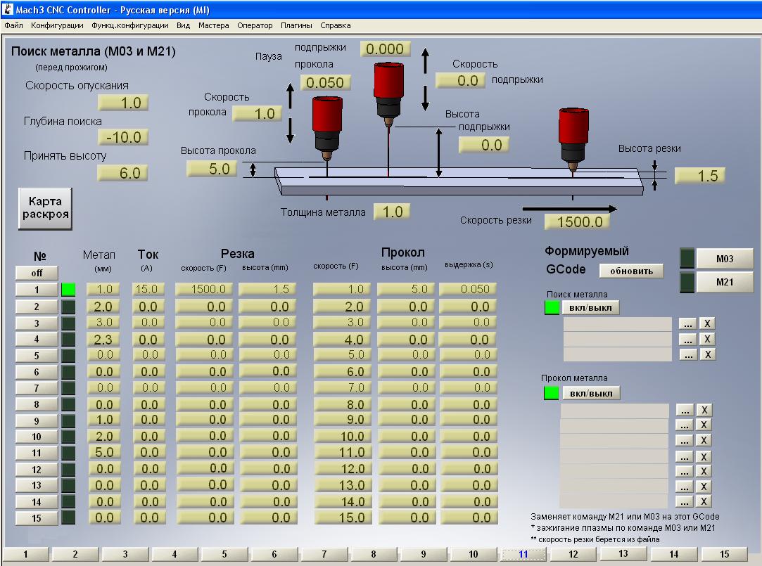

А нужно в зависимости от стали, толщины и итд.. менять высоту, скорость, итд.. Эт посоянно лезть и менять где то :)
Вот примерно так:
Мач.JPG (44411 просмотров) <a class='original' href='./download/file.php?id=4270&sid=e232b8d8951c07ef7e38e8ae2c7a1580&mode=view' target=_blank>Загрузить оригинал (146.53 КБ)</a>
Морда связана с макросом.
