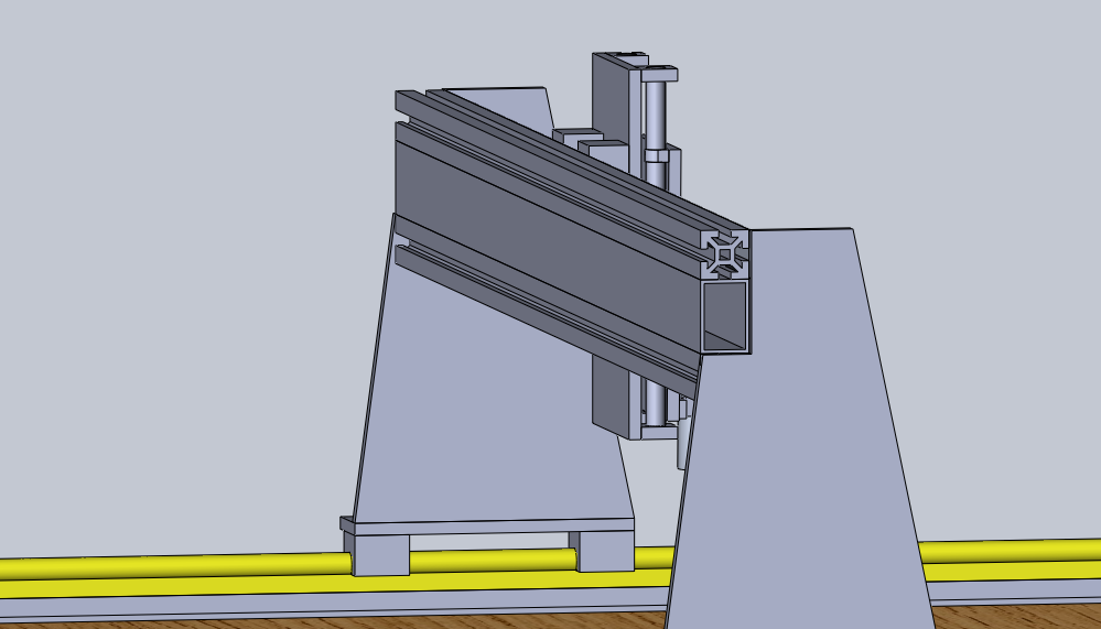

По оси У опоры из стали 10мм шлифованная у токарей. Вырез зуба вверху для расширения оси Х. К опорам оси крепится профильная труба 60*40*3, к ней с двух сторон конструкционный профиль, а на них направляющие.
портал.png (4711 просмотров) <a class='original' href='./download/file.php?id=115963&mode=view' target=_blank>Загрузить оригинал (109.27 КБ)</a>
По оси Z ничего особого. Возможно, будет слабовата на усилие на шпиндель, но надеюсь, что спецы проанализируют.
шпиндель.png (4711 просмотров) <a class='original' href='./download/file.php?id=115964&mode=view' target=_blank>Загрузить оригинал (93.13 КБ)</a>
Высота подъема вышла 190 мм (зачем столько, ума не приложу? но не жмет)
По оси Х расстояние уменьшилось на 250 мм и составило 1725 мм
По оси Y расстояние уменьшилось на 14 мм и составило 1244 мм
Очень хочется услышать критику, т.к. пора начинать сборку. Не хочется потом переделывать.

Umnik
рама симпатичная.
Сразу бросаются в глаза тонкие стойки портала. 10 мм стали без ребер маловато, на мой взгляд. Я бы добавил ребра жесткости...
и как будут крепиться стойки к пластине с каретками?
Re: Фрезерный станок по дереву 1750*1200
Добавлено: 12 июл 2017, 23:11
делайте треугольные ребра как тут http://www.cnc-club.ru/forum/viewtopic. ... 47&t=13632 очень хорошо работают.
Добавлено: 13 июл 2017, 00:13
mas
Что-то не понял про какие треугольные ребра вы говорите. Про Т-образные на столе? Если да, то фанеру финскую влагостойкую 20мм выбрал для того, чтобы пройтись основание фрезой и выровнять стол по фрезе.
Стойки действительно тонковатыми выглядят, но там высоты всего 35 см. Ребра будут обязательно, возможно увяжу с моторами. Там еще нужно как-то конструкцию привязать, чтобы моторы по рейке крутились. Стойку думал варить и к перекладине, и к основе кареток.
За 20 гринов ребята, которые головы моторам шлифуют, сказали что пройдутся по всем деталям из стали.

ребра стоек портала.
Добавлено: 13 июл 2017, 09:39
Alex2x
Umnik писал(а):10 мм стали без ребер маловато
А если из дюрали сделать 20мм - то не маловато?
Многие делают даже из 16мм.
По крепости к стали, дюраль берут в три раза толще, тоесть стальные стойки 10мм будет даже с запасом.
Тем более высота стоек не большая, рычаг малый.
Между каретками какое расстояние?
Добавлено: 13 июл 2017, 10:46
mas
Основание 23 см, между каретками 15
Добавлено: 13 июл 2017, 10:49
mas
Так, ну сильной критики конструкции нет. Начну собирать основание
Добавлено: 13 июл 2017, 10:57
Зачем плита Z свешена вниз? Низ плиты должен быть на уровне низа портала.
