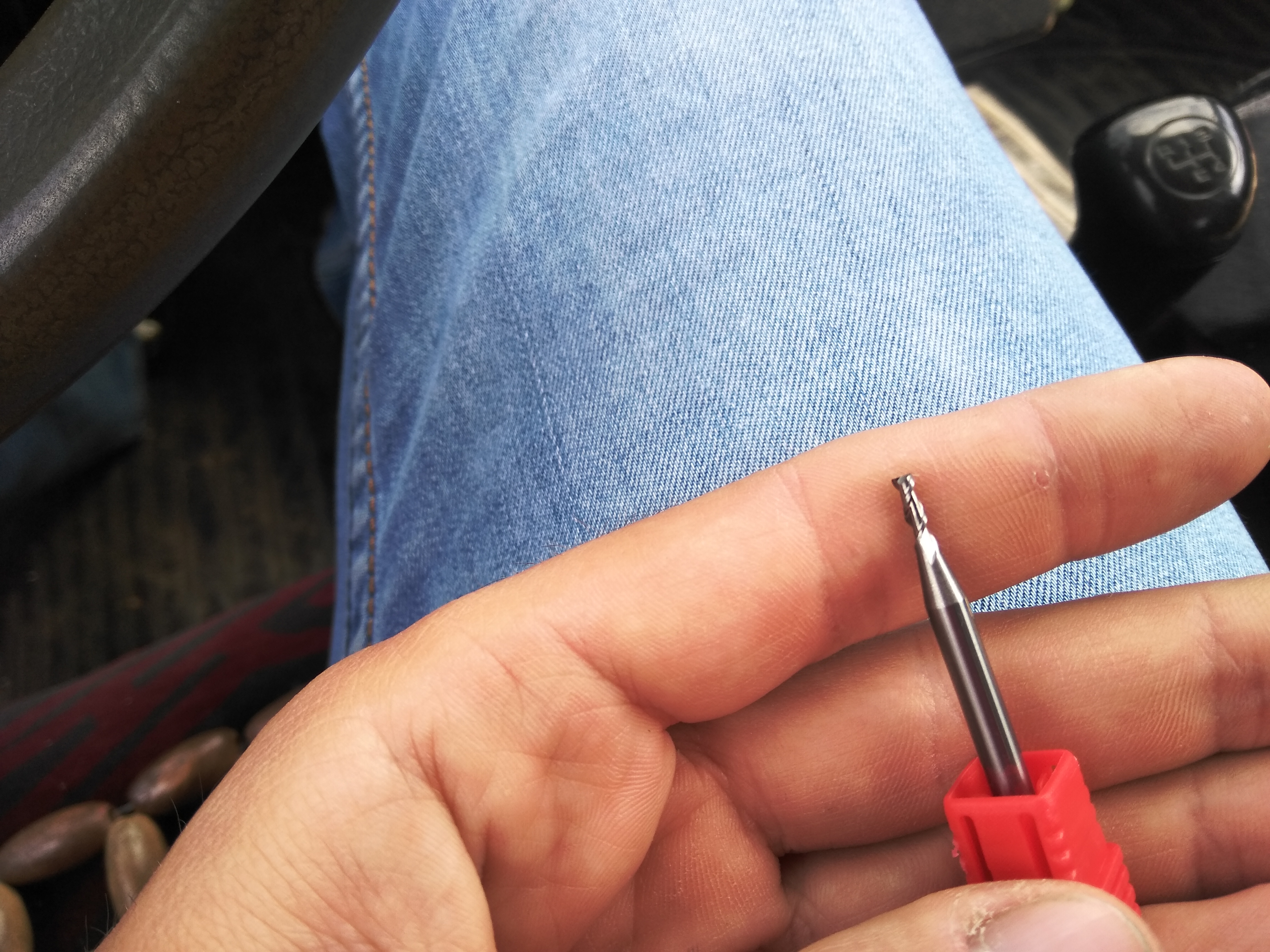

Спасибо за советы. К сожалению однозубые фрезы были только с хвостовиком 3.175мм, а у меня минимальная цанга 4мм. Есть переходник с Д6мм до д3мм, но то такое Г, так что решил попробовать двухзубой. Если не пойдёт по фторопласту, то в хозяйстве потом пригодится все-равно. Вот такую купил:
IMG_20180508_112248.jpg (15039 просмотров) <a class='original' href='./download/file.php?id=138631&mode=view' target=_blank>Загрузить оригинал (3.8 МБ)</a>
IMG_20180508_112237.jpg (15039 просмотров) <a class='original' href='./download/file.php?id=138632&mode=view' target=_blank>Загрузить оригинал (6.41 МБ)</a>
