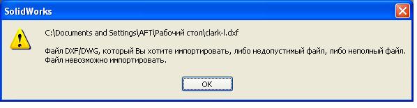

Re: Как побороть глюк в SheetCam-ме?
мой Ши тож не генерит код, левый у тебя чертеж
Косяк.JPG (2641 просмотр) <a class='original' href='./download/file.php?id=4185&sid=097f57861c5b36de458562bb604c5e2f&mode=view' target=_blank>Загрузить оригинал (19.13 КБ)</a>

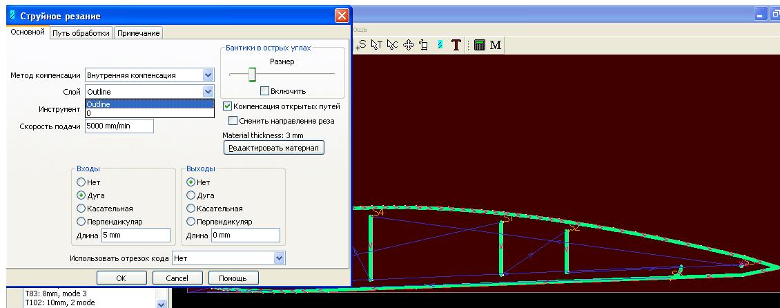

Там несколько слоев. Нужно слой выбрать. Первый тож открылся
ося.JPG (2634 просмотра) <a class='original' href='./download/file.php?id=4188&sid=097f57861c5b36de458562bb604c5e2f&mode=view' target=_blank>Загрузить оригинал (70.04 КБ)</a>
Сообщение _taras_ »
Про слои я в курсе. Скорее всего проблема в версиях библиотек.
