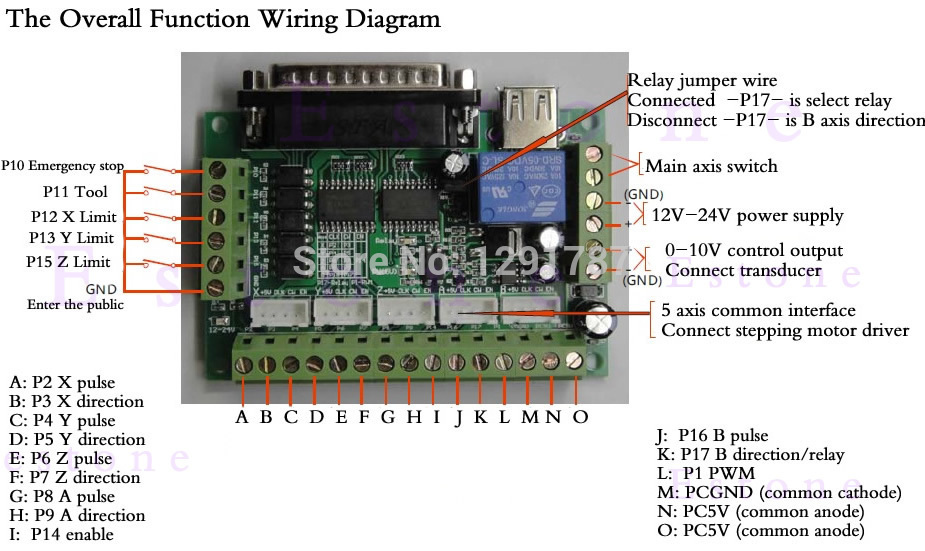

просмотрел программу очень понравилась но все таки есть пару вопросов
1 эта программа генерирует код для полутонов (не по точкам) или нет
2 все режимы управления лазером через шпиндель вопрос как правильно подключить лазер к шпинделю через TTL
mach3 board.jpg (4467 просмотров) <a class='original' href='./download/file.php?id=114584&sid=36574c678a5f1faaed61da020802110b&mode=view' target=_blank>Загрузить оригинал (158.31 КБ)</a>
