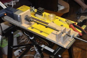

Как уже упоминалось, ходовую гайку можно попытаться изготовить самостоятельно. И вот как я это делал.
Для начала нам понадобится метчик. Его можно купить или изготовить самому. У меня ходовой винт с трапециевидной резьбой 10х2. Я купил метчик на Кировском заводе, но забирал его не лично и не смог его проверить, в общем он оказался с левой резьбой :?. Но я не отчаялся и решил изготовить метчик самостоятельно.

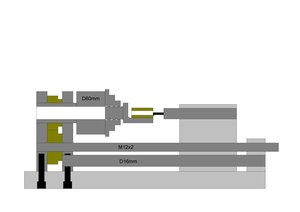

Для этого понадобится токарный станок, а если его нет (мой случай) то подойдет электродрель и небольшая приспособа - опора для дальнего конца винта. Я изготовил крепеж для дрели и закрепил ее на столе.

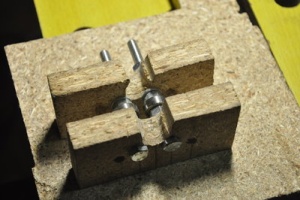

Есть как минимум два способа изготовить опору для винта:
найти подшипник со внутренним диаметром большим или равным толщине винта закрепить его вертикально и вставить в не винт
закрепить два подшипника вертикально и положить винт в углубление между ними, при этом подшипники могут быть любыми.
Я пошел по второму пути.

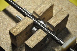

Далее включаем дрель и работаем напильником, делая на конце винта конус. Не нажимайте на напильник слишком сильно, во-первых, вы можете погнуть винт, во-вторых, винт может начать проскальзывать в патроне дрели.
Получаем достаточно ровный конус. Забегая вперед скажу что его лучше делать более пологим и длинным, чем у меня.
Затем делаем прорези в метчике, для образования режущей кромки и удаления стружки. Я их делал при помощи болгарки, но наверное можно использовать обычный напильник. Канавки тоже лучше делать глубже чем у меня - мне приходилось часть доставать метчик, чтобы удалить стружку.
Затем очищаем резьбу маленьким надфилем от стружки и заусенцев оставленных болгаркой.
И метчик готов!
cnc-club-00045.jpg (49549 просмотров) <a class='original' href='./download/file.php?id=43&sid=f343906aa9a597ed994b0c5672271511&mode=view' target=_blank>Загрузить оригинал (154.12 КБ)</a>

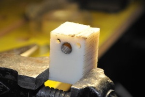

Можно нарезать резьбу на гайку!
Но это не так уж и просто, нужно обеспечить хороший прижим, чтобы метчик нарезал резьбу а не просто вырывал куски капролона как сверло. Для обеспечения прижима я взял кусок деревянной доски, сделал в нем отверстие и нарезал в нем резьбу. Это гораздо проще, чем нарезать резьбу в капролоне. Затем делаем три отверстия в нашей будущей гайке, два для крепления к деревянной плашке (3мм достаточно) и одно для резьбы (у меня 7 мм). Привинчиваем заготовку к деревянной плашке и начинаем потихоньку нарезать резьбу.
Главное не торопиться и обязательно использовать смазку. Резьбу резать нужно медленно, иначе капролон может начать плавиться и ничего хорошего не выйдет, скорее всего метчик застрянет в заготовке и его будет проблематично извлечь.

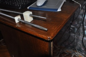

Вот что у меня получилось. Резьба получилась ровная, однако гайка достаточно сложно прокручивается на винте. Немного погоняв гайку шуруповертом туда-сюда по метчику, я добился довольно мягкого хода.

Да, нужно заметить, что резьба нарезалась достаточно сложно, приходилось много раз возвращаться и идти вперед. Также пришлось повозиться с креплением метчика, т.к. он все время проворачивался. В итоге я зажал метчик в тиски (отметив место зажатия маленьким куском капролона, чтобы потом случайно не загнать гайку на испорченную тисками резьбу и не испортить ее). А заготовку приходилось крутить струбциной - крутить руками практически не получалось. И еще как я уже говорил, приходится часто доставать метчик и удалять стружку.
Но результат окупил старания :).

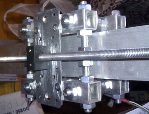

вот так стоит моя капролоновая гайка (47574 просмотра) <a class='original' href='./download/file.php?id=1533&sid=f343906aa9a597ed994b0c5672271511&mode=view' target=_blank>Загрузить оригинал (172.12 КБ)</a>
Re: Изготовление ходовой гайки из капролона в домашних услов
На сколько я понимаю возможности для калибровки установки не предусмотрено?
PS гайку сам делал, или заказывал? И где ты графитокапролон достал :)?

Nick писал(а):На сколько я понимаю возможности для калибровки установки не предусмотрено?
Как это можно сделать и для чего это надо?
Гайку заказывал. Про то, что он графито - не знал. А это точно он?
Ну по крайней мере похож. Обычный капролон светлый. А весь про который пишут что он графитированный - черного цвета.
