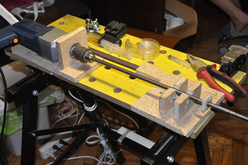

Для этого понадобится токарный станок, а если его нет (мой случай) то подойдет электродрель и небольшая приспособа - опора для дальнего конца винта. Я изготовил крепеж для дрели и закрепил ее на столе.
cnc-club-00034.jpg (50139 просмотров) <a class='original' href='./download/file.php?id=39&sid=fbe3c5cb3a6d00c739fdda8b20a382ad&mode=view' target=_blank>Загрузить оригинал (196.41 КБ)</a>

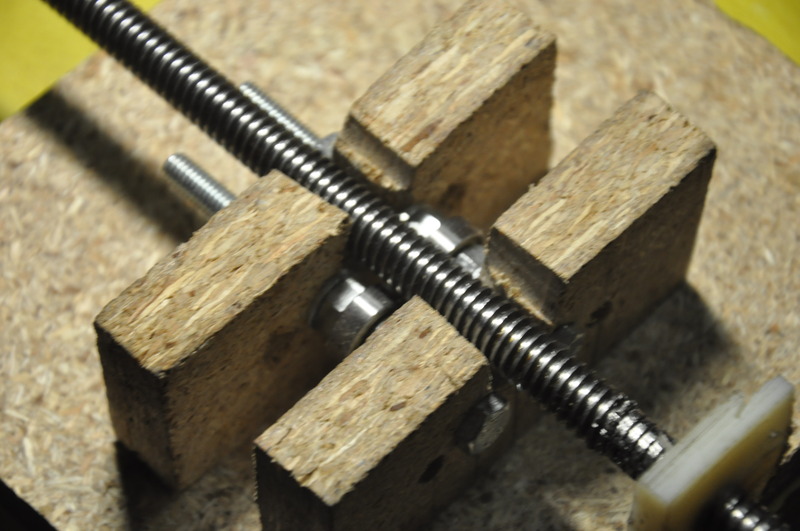

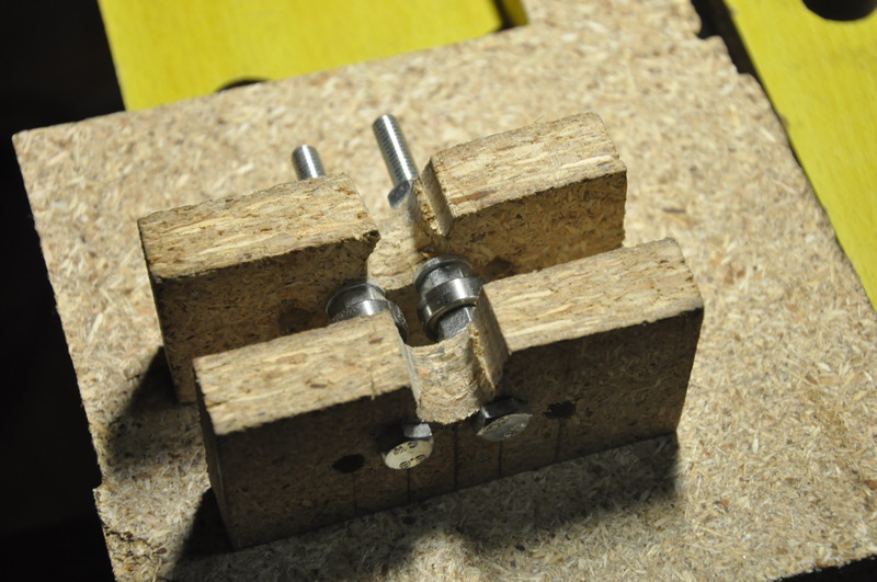

Есть как минимум два способа изготовить опору для винта:
найти подшипник со внутренним диаметром большим или равным толщине винта закрепить его вертикально и вставить в не винт
закрепить два подшипника вертикально и положить винт в углубление между ними, при этом подшипники могут быть любыми.
Я пошел по второму пути.
cnc-club-00037.jpg (50139 просмотров) <a class='original' href='./download/file.php?id=42&sid=fbe3c5cb3a6d00c739fdda8b20a382ad&mode=view' target=_blank>Загрузить оригинал (170.74 КБ)</a>
cnc-club-00041.jpg (50139 просмотров) <a class='original' href='./download/file.php?id=41&sid=fbe3c5cb3a6d00c739fdda8b20a382ad&mode=view' target=_blank>Загрузить оригинал (190.76 КБ)</a>

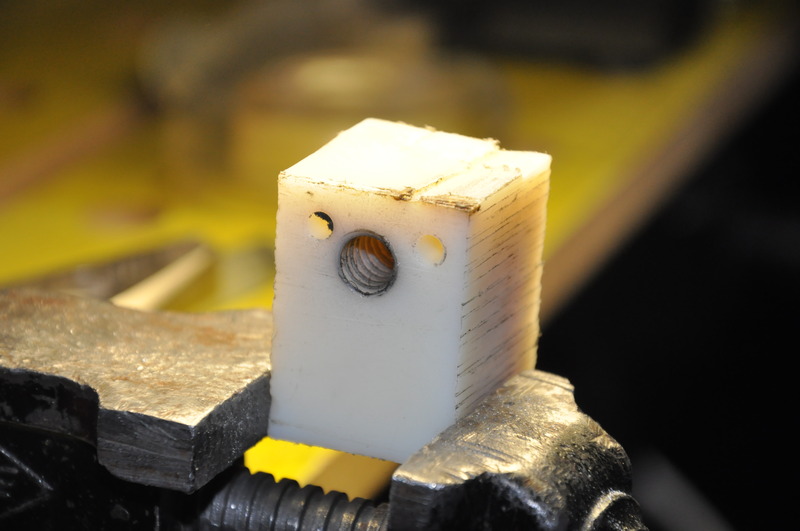

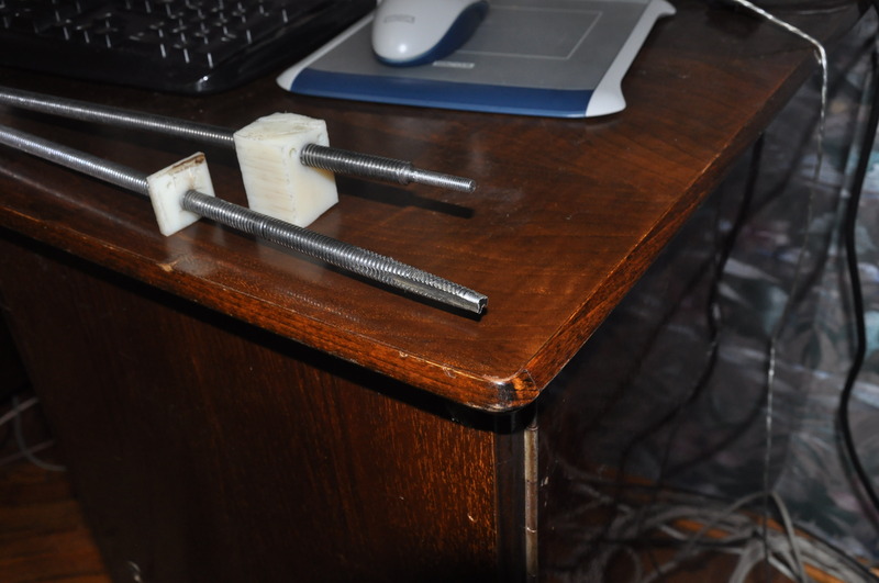

Можно нарезать резьбу на гайку!
Но это не так уж и просто, нужно обеспечить хороший прижим, чтобы метчик нарезал резьбу а не просто вырывал куски капролона как сверло. Для обеспечения прижима я взял кусок деревянной доски, сделал в нем отверстие и нарезал в нем резьбу. Это гораздо проще, чем нарезать резьбу в капролоне. Затем делаем три отверстия в нашей будущей гайке, два для крепления к деревянной плашке (3мм достаточно) и одно для резьбы (у меня 7 мм). Привинчиваем заготовку к деревянной плашке и начинаем потихоньку нарезать резьбу.
Главное не торопиться и обязательно использовать смазку. Резьбу резать нужно медленно, иначе капролон может начать плавиться и ничего хорошего не выйдет, скорее всего метчик застрянет в заготовке и его будет проблематично извлечь.
Вот что у меня получилось. Резьба получилась ровная, однако гайка достаточно сложно прокручивается на винте. Немного погоняв гайку шуруповертом туда-сюда по метчику, я добился довольно мягкого хода.

Да, нужно заметить, что резьба нарезалась достаточно сложно, приходилось много раз возвращаться и идти вперед. Также пришлось повозиться с креплением метчика, т.к. он все время проворачивался. В итоге я зажал метчик в тиски (отметив место зажатия маленьким куском капролона, чтобы потом случайно не загнать гайку на испорченную тисками резьбу и не испортить ее). А заготовку приходилось крутить струбциной - крутить руками практически не получалось. И еще как я уже говорил, приходится часто доставать метчик и удалять стружку.
Но результат окупил старания :).

Прошло около года с момента создания Вашей гаечки. Расскажите, пожалуйста, как долго служит подобная гайка, как быстро в процессе эксплуатации появляются на ней люфты, она стирается или стирает винт? Когда Вы нарезали на ней резьбу Вы крутили доску с будущей гайкой или включали дрель и "метчик" сам входил в капролон? Большое спасибо за ответы.
Re: Изготовление ходовой гайки из капролона в домашних услов
К сожалению за этот год не так много работал на этом станке, но
Гайки служат отлично. Они до сих пор не разрезные, т.е. компенсация люфта пока не требовалась. Сейчас попробую замерить люфт, но не знаю, что из этого получится.
При нарезании резьбы метчик очень тяжело входил в капролон. Если бы я делал заново, то наверняка изменил бы геометрию метчика. Либо сделать его гораздо длиннее и "пологее", либо сделать ступенчатым, чтобы постоянно резал только один зуб.
Т.к. метчик входил с трудом, пришлось зажать его в тиски, а гайку крутить длинной струбциной. Также сначала я нарезал резьбу в обычном бруске дерева и использовал его как кондуктор, для обеспечения прижима.

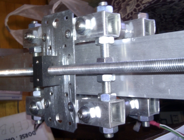

вот так стоит моя капролоновая гайка (48164 просмотра) <a class='original' href='./download/file.php?id=1533&sid=fbe3c5cb3a6d00c739fdda8b20a382ad&mode=view' target=_blank>Загрузить оригинал (172.12 КБ)</a>

На сколько я понимаю возможности для калибровки установки не предусмотрено?
PS гайку сам делал, или заказывал? И где ты графитокапролон достал :)?
Vladimir 2011
Сообщения: 215
Зарегистрирован: 20 май 2011, 17:40
Репутация: 19
Сообщение Vladimir 2011 »
Nick писал(а):На сколько я понимаю возможности для калибровки установки не предусмотрено?
Как это можно сделать и для чего это надо?
Гайку заказывал. Про то, что он графито - не знал. А это точно он?
Ну по крайней мере похож. Обычный капролон светлый. А весь про который пишут что он графитированный - черного цвета.

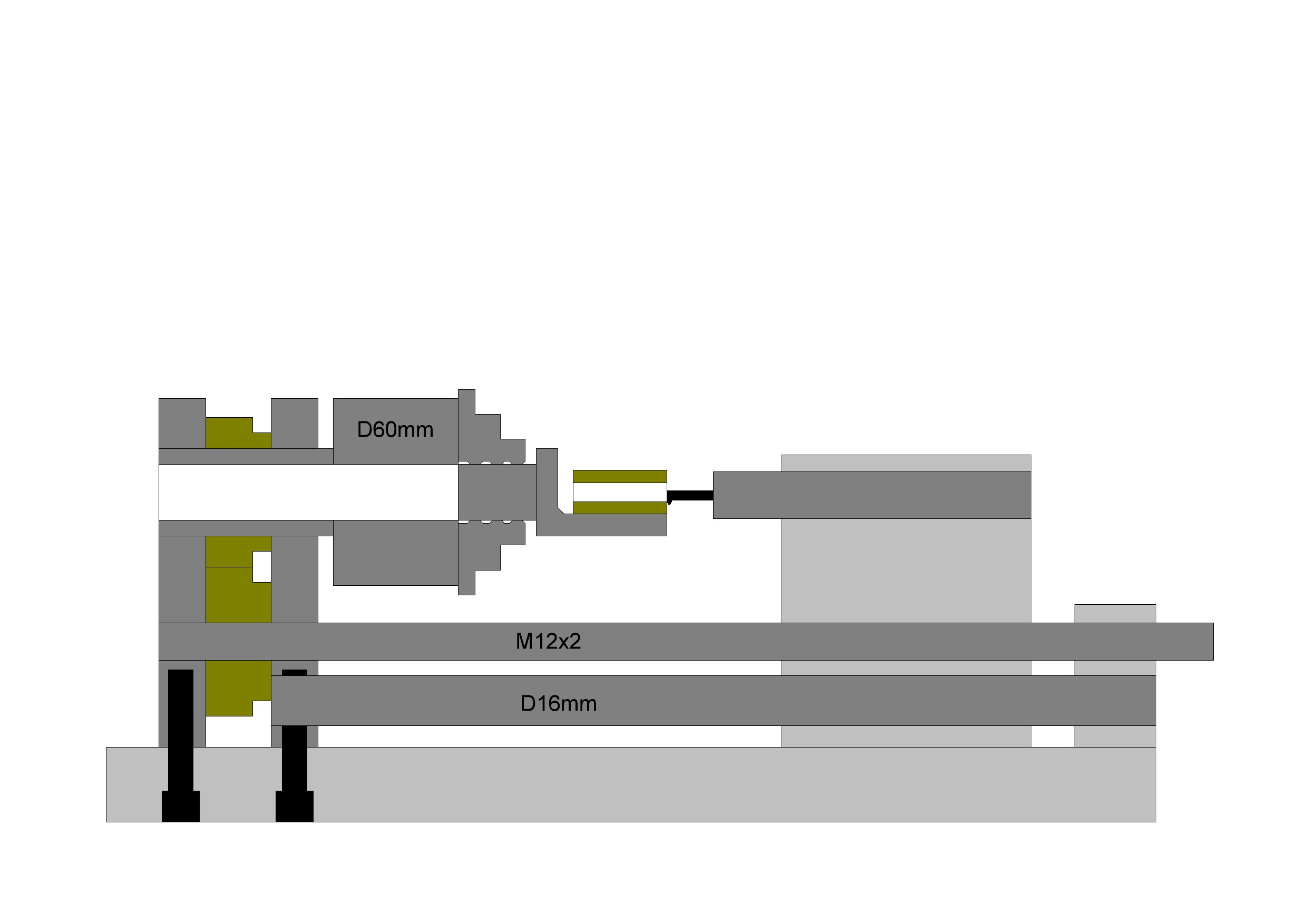

Nick я ша вапче без нечего остался :cry: ток потехоньку неспеша с нуля собираю а гайку хачу бронзовую разрезную и попробую ее на такарнике зажать и именно фрезой пройти :thinking: ток застрял натом что немогу найти для фрезы заготовку
примерно так будет выглядить приспособа
8047~1.JPG (45458 просмотров) <a class='original' href='./download/file.php?id=6869&sid=fbe3c5cb3a6d00c739fdda8b20a382ad&mode=view' target=_blank>Загрузить оригинал (131.93 КБ)</a>
:hehehe:
А почему просто резцом не пройти?
mithun
Сообщения: 65
Зарегистрирован: 05 июн 2012, 22:38
Сообщение mithun »
Nick писал(а):А почему просто резцом не пройти?
пробывал резцом слишком много проходов а вот фрезой можно за один проход при малых оборотах заготовки и больших фрезой качество поверхности лучше попробую сделать етот мини станочег для токо этой цели и поганяю как бронзу так и капролон. нооо покамись надо адекватно разработать чертеж станка :hehehe:
