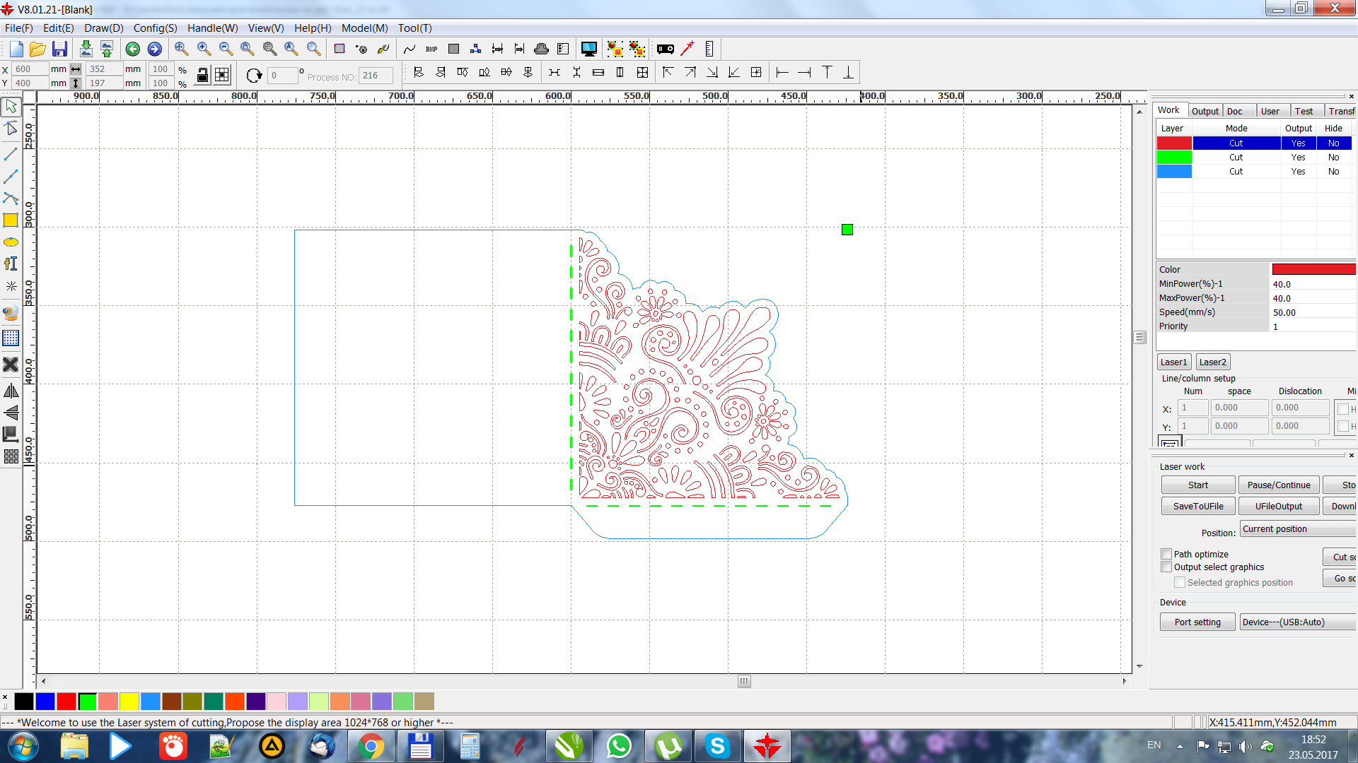

Речь пойдет о методе настройки порядка резки. Как многие заметили в RDworks когда нужно вырезать много деталей с различными режимами резки(мощность, скорость, внутренний/наружный рез и т.п.) есть некоторое затруднение, такое как при установке резки по порядку слоев резка происходит не подетально, а полностью обрабатывается слой на всех деталях сразу, потом следующий слой и т.д.
2017-05-23_19-48-43.png (17509 просмотров) <a class='original' href='./download/file.php?id=112344&mode=view' target=_blank>Загрузить оригинал (354.21 КБ)</a>
При этом может оказаться испорчена вся заготовка, если допустили какую либо ошибку, чаще всего сначала не заметную.
Этого можно избежать установив прядок резки элементов, правда с оговоркой, подготовка макета для весьма разнообразной программы будет затратной по времени, но к примеру для массива одинаковых деталей это очень хороший вариант.
Итак приступим!
К примеру нам нужно нарезать ажурные конверты для пригласительных из бумаги
2017-05-23_18-52-52.png (17509 просмотров) <a class='original' href='./download/file.php?id=112345&mode=view' target=_blank>Загрузить оригинал (315.48 КБ)</a>
