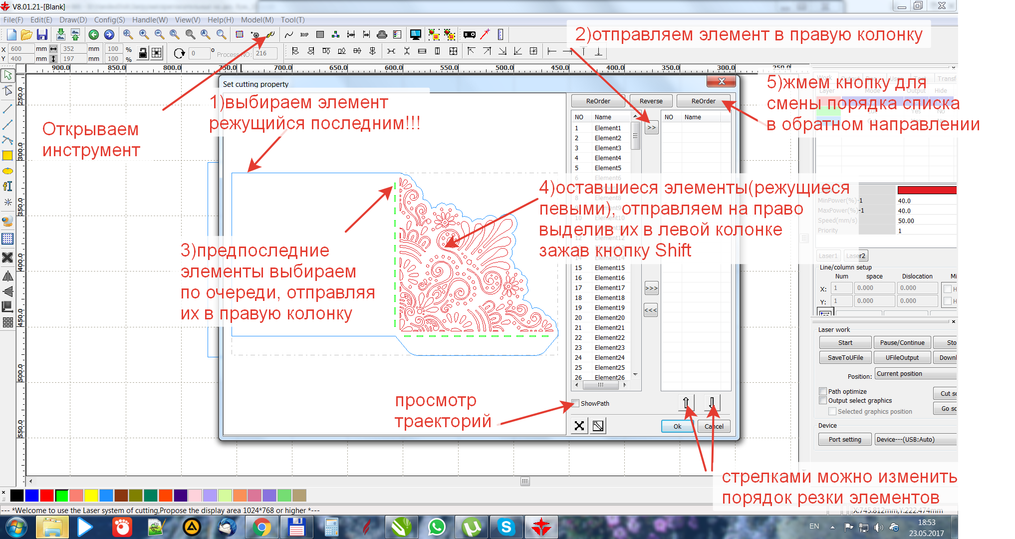

Речь пойдет о методе настройки порядка резки. Как многие заметили в RDworks когда нужно вырезать много деталей с различными режимами резки(мощность, скорость, внутренний/наружный рез и т.п.) есть некоторое затруднение, такое как при установке резки по порядку слоев резка происходит не подетально, а полностью обрабатывается слой на всех деталях сразу, потом следующий слой и т.д.
2017-05-23_19-48-43.png (17494 просмотра) <a class='original' href='./download/file.php?id=112344&sid=33d97b9d01933d0ead9ebe18e477e9ca&mode=view' target=_blank>Загрузить оригинал (354.21 КБ)</a>
При этом может оказаться испорчена вся заготовка, если допустили какую либо ошибку, чаще всего сначала не заметную.
Этого можно избежать установив прядок резки элементов, правда с оговоркой, подготовка макета для весьма разнообразной программы будет затратной по времени, но к примеру для массива одинаковых деталей это очень хороший вариант.
Итак приступим!

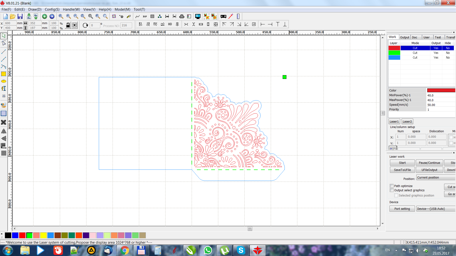

К примеру нам нужно нарезать ажурные конверты для пригласительных из бумаги
2017-05-23_18-52-52.png (17494 просмотра) <a class='original' href='./download/file.php?id=112345&sid=33d97b9d01933d0ead9ebe18e477e9ca&mode=view' target=_blank>Загрузить оригинал (315.48 КБ)</a>
Чертим/берем готовый макет, экспортируем в RDworks, настраиваем слои для резки как нам нужно.
Далее займемся настройкой порядка резки элементов. Именно элементов, а не слоев!!!

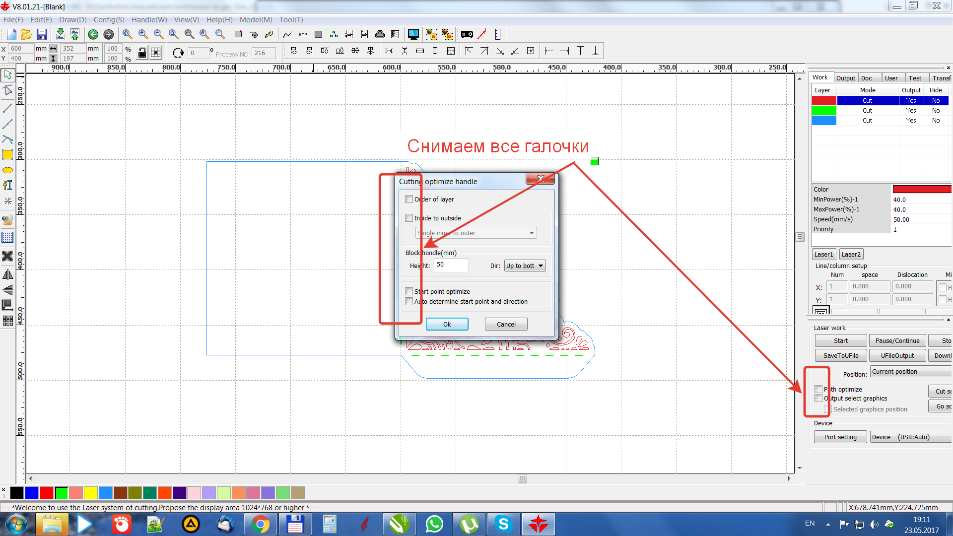

2017-05-23_18-53-20 (2).png (17494 просмотра) <a class='original' href='./download/file.php?id=112347&sid=33d97b9d01933d0ead9ebe18e477e9ca&mode=view' target=_blank>Загрузить оригинал (439.65 КБ)</a>
Все пояснения на скриншоте есть, но тем не менее уточню, элементы из левой панели в правую должны перекидываться в порядке обратном порядку резки!!! Элементы, если их очень много искать в колонке не нужно, достаточно мышью ткнуть в нужный контур и данный элемент можно перебрасывать. Однотипные элементы(к примеру внутренние вырезы) остающиеся последними для переброса можно все выделить в левой колонке и перекинуть в правую всем скопом. После построения списка в обратном порядке, мы его переворачиваем с ног на голову, тем самым получаем правильный порядок резки. Жмем ОК и снимаем галки как ниже
2017-05-23_19-11-21.png (17494 просмотра) <a class='original' href='./download/file.php?id=112350&sid=33d97b9d01933d0ead9ebe18e477e9ca&mode=view' target=_blank>Загрузить оригинал (282.2 КБ)</a>
Можете проверить в симуляции порядок резки файла, если ошиблись где то с выбором последовательности, то можно отредактировать тем же инструментом порядок резки элементов при помощи стрелок, элементы можно скопом перекидывать из панели в панель при помощи кнопок находящихся по середине между панелями.

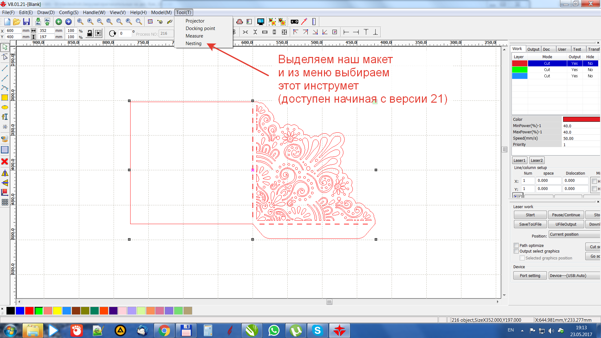

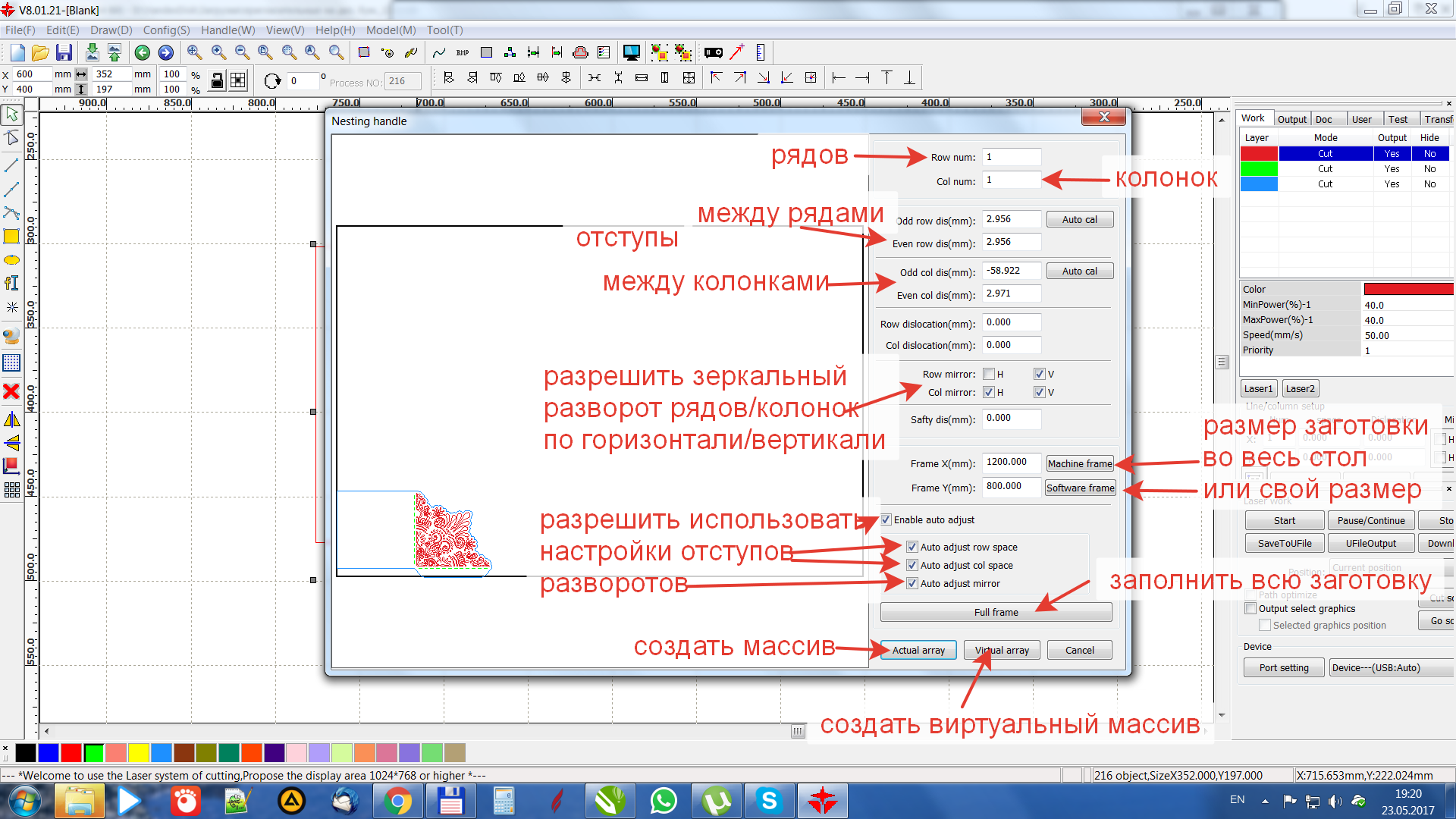

Теперь вы спросите, разговор был про конверты, а не про один конверт! Значит пришло время рассказать про еще один занятный инструмент под названием Nestihg, конечно он не сравнится с eCut, но все же заслуживает внимания!
Продолжим

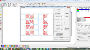

2017-05-23_19-13-20.png (17494 просмотра) <a class='original' href='./download/file.php?id=112355&sid=33d97b9d01933d0ead9ebe18e477e9ca&mode=view' target=_blank>Загрузить оригинал (259.81 КБ)</a>
Ниже краткое описание возможных настроек
2017-05-23_19-20-55.png (17494 просмотра) <a class='original' href='./download/file.php?id=112356&sid=33d97b9d01933d0ead9ebe18e477e9ca&mode=view' target=_blank>Загрузить оригинал (335.76 КБ)</a>
Если вам не требуется полностью заполнять заготовку, укажите требуемое количество рядов/колонок, иначе все будет просчитано и заполнено автоматом. Если зеркальный разворот по вертикали/горизонтали не критичен, то это позволит более полно заполнить материал. Для старта размещения нажмите длинную кнопку внизу. После заполнения отрегулируйте отступы, они могут быть и отрицательными, так как детали в программе представляются прямоугольниками наибольших габаритов не смотря на их конфигурацию. Далее если вы удовлетворены результатом жмете создать массив или виртуальный массив. Разница между ними, в первом случае создается массив с реальными деталями, во втором случае деталь одна, остальные детали выполнены пунктиром и их нельзя переместить, не отображаются при симуляции, но в выходном файле на резку проблем нет.

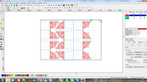

Результат размещения детали ниже
2017-05-23_19-38-54.png (17494 просмотра) <a class='original' href='./download/file.php?id=112359&sid=33d97b9d01933d0ead9ebe18e477e9ca&mode=view' target=_blank>Загрузить оригинал (372.34 КБ)</a>

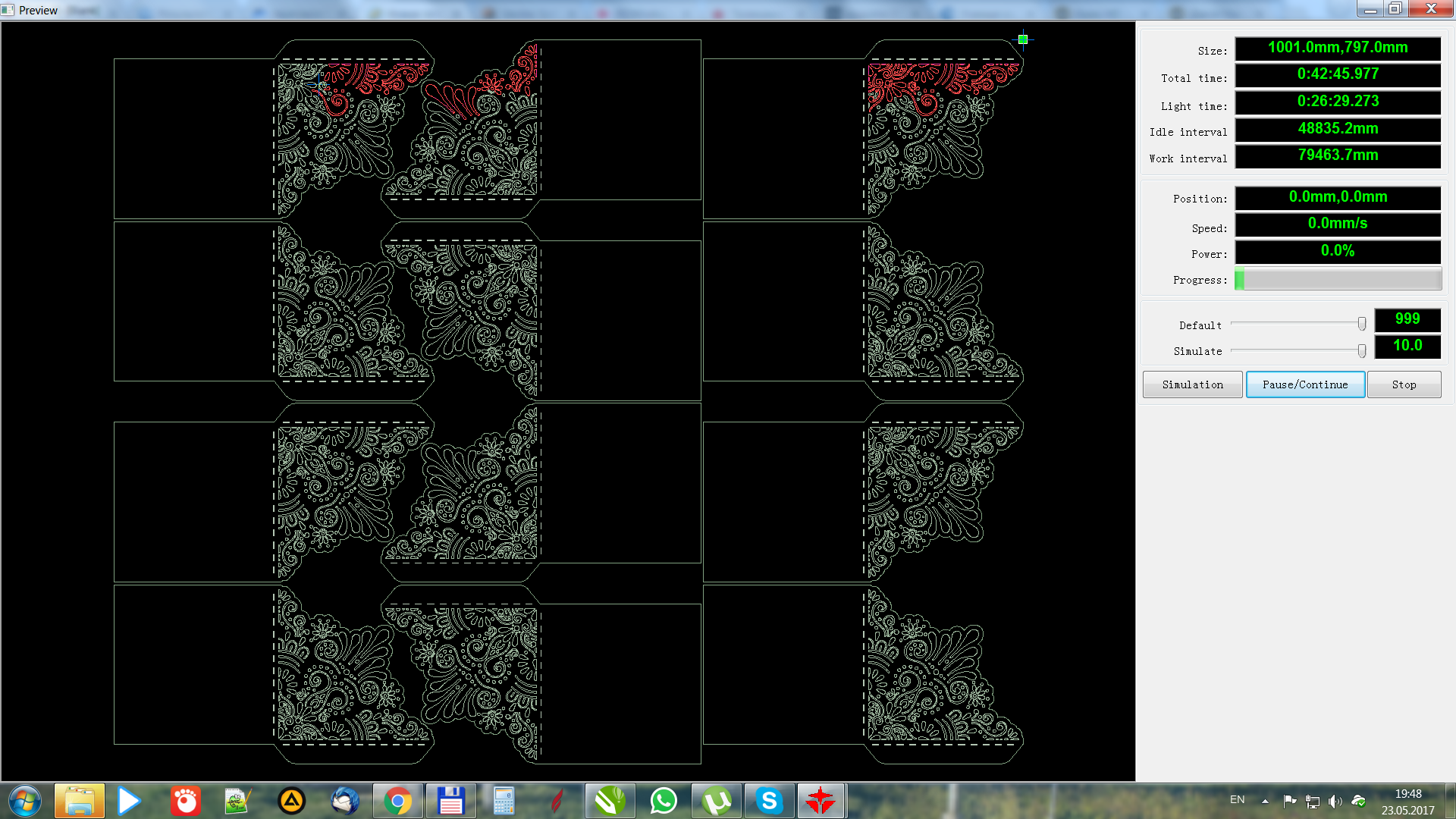

А вот и сам готовый массив для резки, все детали будут резаться с настройками порядка обработки первой детали
2017-05-23_19-39-02.png (17494 просмотра) <a class='original' href='./download/file.php?id=112360&sid=33d97b9d01933d0ead9ebe18e477e9ca&mode=view' target=_blank>Загрузить оригинал (327.25 КБ)</a>
