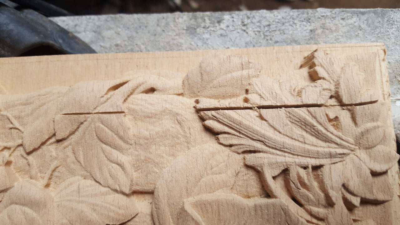

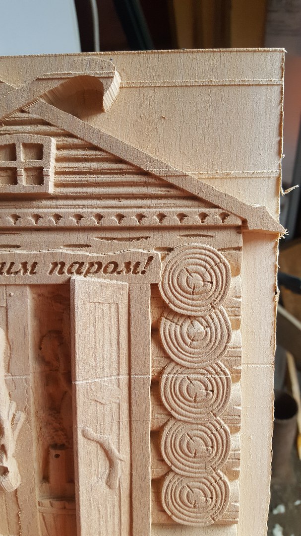

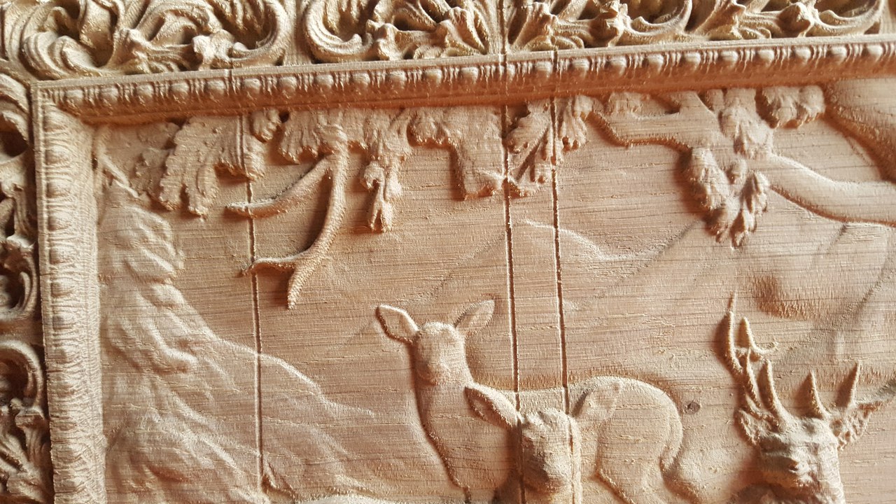

Периодически на изделиях при обработке образуются полосы и каналы, что не редко портит вид всего изделия. Кто знает из за чего такое бывает и как с этим бороться?

Alex1234567890 писал(а):Кто знает из за чего такое бывает и как с этим бороться?
пропуски шагов по Z оси...проверь сначала механику, крепление муфты

обесточьте все ШД - проверьте лёгкость вращения от руки по оси зед, может шарик рассыпаться или перекос быть - который вызывает заедания. проверьте неподвижную опору ШВП винта оси зед - люфтов быть не должно. Если механика - норм- то проверять электронику по меткам. Может и кабель
шд зед быть повреждён.
Re: ПОМОГИТЕ КТО ШАРИТ!!!
Есть подозрение, что муфта проскальзывает.

После полосы оно странным образом возвращается на прежний уровень. Механика, как и кабель/контакты и, тем более, пропуски шагов, мне кажется, такого не дали бы. После съезжания по Z станок так дальше и пилил бы съехавши, или продолжал бы время от времени съезжать на рандомные смещения.
Может быть действительно муфта проскальзывает, но только в пределах некоторого угла.

Alex1234567890 писал(а):Периодически на изделиях при обработке образуются полосы и каналы, что не редко портит вид всего изделия. Кто знает из за чего такое бывает и как с этим бороться?
Может помеха по питанию "добавляет" шагов? Станок, системный блок, шпиндель заземлены? Провода в экране? Фильтр по питанию есть на входе? Перво-наперво протяни все провода, как силовые так и управляющие. Блок питания для ШД не просаживает питание?
https://vk.com/rom327
А если одну УП прогнать два раза, не будут ли косяки в одном и том же месте?
Выше верно заметили - сбой устраняется, это не пропуски...
