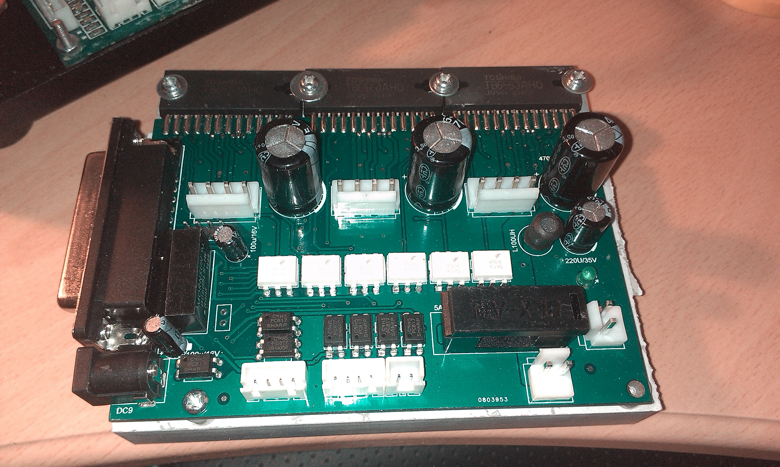

Плата, судя по присланной продавцом документации, такая:
USB CNC.jpg (5130 просмотров) <a class='original' href='./download/file.php?id=113291&mode=view' target=_blank>Загрузить оригинал (1.22 МБ)</a>
На самом деле совсем другая!!!
Он, как говорит, все проделал по инструкции, но станок не реагирует. Опишите пожалуйста алгоритм поиска неисправности. С чего начать?

Открыл блок управления. Это ужас! Половина наконечников опрессована пассатижами, концы болтаются, контакт никакой. Наконечники были пропаяны и безжалостно засунуты в термоусадку.
Концы.jpg (5048 просмотров) <a class='original' href='./download/file.php?id=113346&mode=view' target=_blank>Загрузить оригинал (8.56 МБ)</a>
Далее. На блоке питания и на LPT плате светодиоды светятся, сигнализируя о подаче питания. Напряжение приходящее на плату LPT +25,65В.
Продолжаю обследование тела. Демонтирую плату LPT. На обратной стороне наблюдается отгорание контакта на канденсаторе, дорожка идет на 18 ногу TB6560, усилитель мощности канала А. Может фигня, а может и нет...
IMAG1224.jpg (5048 просмотров) <a class='original' href='./download/file.php?id=113347&mode=view' target=_blank>Загрузить оригинал (2.71 МБ)</a>
Плата была отмыта в "калоше" от толстого слоя канифоли. Конденсатор перепаял, напряжение на 18 ногу приходит. На плате 2 микросхемы 74НС123D, питание +5в на них приходит. По внешнему виду плата живая. При включении моторы встают в режим удержания.
Буду собирать обратно. Заменю термопасту и доставлю недостающие винтики...

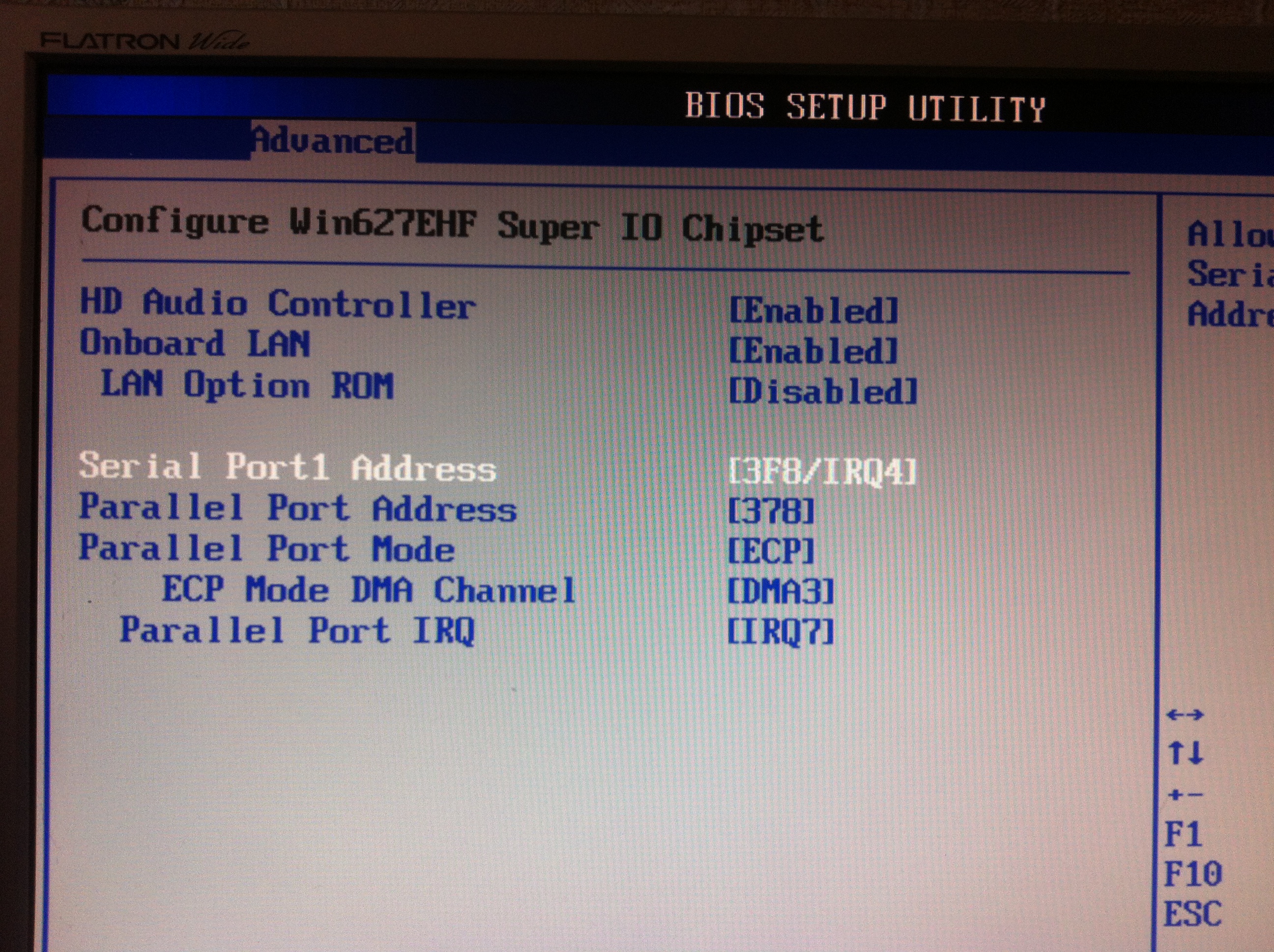

При включении мач3 движки становятся на удержание, при нажатии кнопки аварийный стоп, так же в движках что то щелкает, будто на удержание стали.
В биосе у меня вот так
IMG_5090.jpg (5037 просмотров) <a class='original' href='./download/file.php?id=113368&mode=view' target=_blank>Загрузить оригинал (2.06 МБ)</a>
В настройках самого порта вот так
IMG_5089.jpg (5037 просмотров) <a class='original' href='./download/file.php?id=113369&mode=view' target=_blank>Загрузить оригинал (2.56 МБ)</a>

Что касается самого станка. https://ru.aliexpress.com/store/product ... 0.0.YHAbV1 Железяка вроде крепкая, не люфтует. Но моторы... половинка от Nema17! Еле тянут сами себя на скорости 2000 мм/мин. А что будет под нагрузкой.... Еще катастрофически не хватает концевиков приходится "на глаз" двигать оси... На плате разъемы есть, наверное под концевики, но нет описания.... плата такая:
IMAG1219.jpg (4950 просмотров) <a class='original' href='./download/file.php?id=113395&mode=view' target=_blank>Загрузить оригинал (2.39 МБ)</a>
IMAG1220.jpg (4950 просмотров) <a class='original' href='./download/file.php?id=113396&mode=view' target=_blank>Загрузить оригинал (2.25 МБ)</a>
Может кто встречал?
А в целом железяка для мелочи самое то... только поменять контроллер, драйверы ШД и ШД помощней и поставить концевики. И будет всем счастье...
