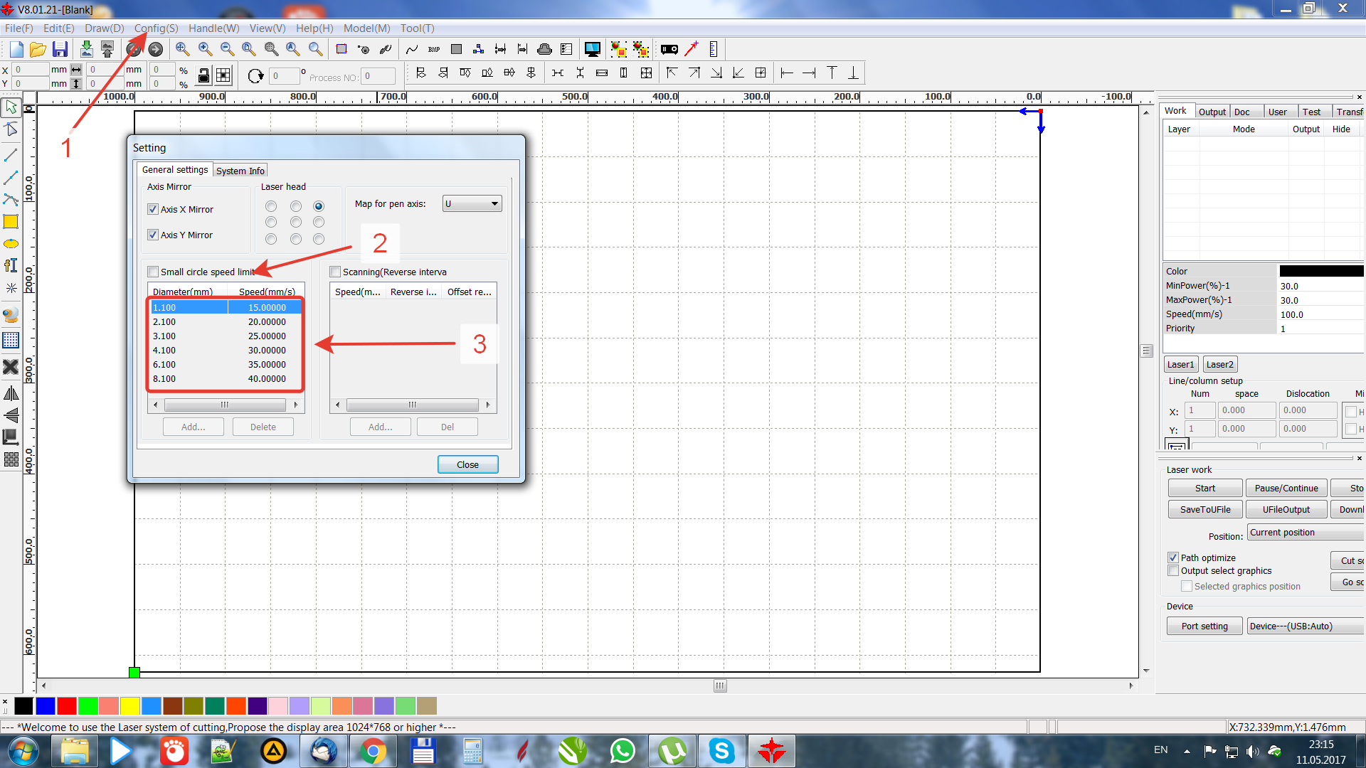

Может еще попробовать установить скорость прохождения малых радиусов
2017-05-11_23-15-21.png (8225 просмотров) <a class='original' href='./download/file.php?id=111213&mode=view' target=_blank>Загрузить оригинал (368.02 КБ)</a>

sertix писал(а):Может еще попробовать установить скорость прохождения малых радиусов
Но у меня не на малых радиусах проблема :(
