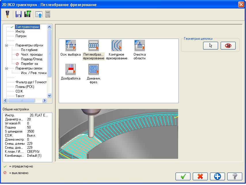

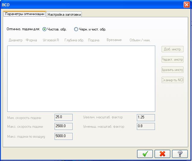

ВСО это не только скорость резанья и съем металла по чуть чуть, это хитрая обработка и способы врезания в материал.
У меня САМ способна делать ВСО но станок мой не позволит этого
ВСО1.JPG (5005 просмотров) <a class='original' href='./download/file.php?id=3855&mode=view' target=_blank>Загрузить оригинал (77.61 КБ)</a>
ВСО2.JPG (5005 просмотров) <a class='original' href='./download/file.php?id=3856&mode=view' target=_blank>Загрузить оригинал (37 КБ)</a>
и хватит флудить. Открой свою тему про Ренишоу и ВСО :) А то Ник нас скоро скалкой погладит :)
