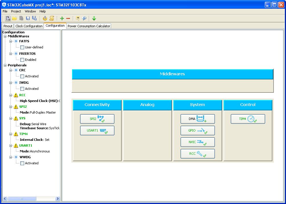

С чего начать.
1. Скачайте STM32CubeMX. Проверить как она работает можно и без платы(пока с Китая едет).
2. Сделайте новый проект. Выберите свой процессор, для каой среды компилировать проект и тп..
Каждую ногу можно настроить на определенное применение (порт (выход, вход (подтянуть к нулю, к питанию, вход внешнего прерывания, SPI, UART, I2C и тп,).
При удерживании Ctrl и нажимании на определенную ногу контролера мышкой – подсвечиваются(синим) ноги, куда можно эту ногу переключить. Очень полезная функция когда надо несколько ног подряд задействовать для одного шлейфа к примеру.
Если вариантов переключения ног много(в зависимости от конфигурации конкретного контроллера). к примеру SPI, UART и тд – один-два.
im1.jpg (12048 просмотров) <a class='original' href='./download/file.php?id=107602&mode=view' target=_blank>Загрузить оригинал (98.91 КБ)</a>
Желательно включить Debug в разделе SYS как на скрине – нужно для отладки.
3. Во вкладке Clock configuration настраиваем при необходимости тактирование.
im2.jpg (12048 просмотров) <a class='original' href='./download/file.php?id=107603&mode=view' target=_blank>Загрузить оригинал (80.97 КБ)</a>
4. Configuration
im3.jpg (12048 просмотров) <a class='original' href='./download/file.php?id=107604&mode=view' target=_blank>Загрузить оригинал (79.39 КБ)</a>
5. Здесь параметры прерываний(приоритеты – группы(болем високая группа прерывает низкую, а в группе – более високий раньше выполняется, но не прерывает прерывание с такой же группой).
Привязывается таймер к прерыванию при необходимости. SPI, USART и тп.
Также здесь настраивается конфигурация портов(вход-выход, притянуть вверх, вниз, прерывание, открытый колектор и тп)
im4.jpg (12048 просмотров) <a class='original' href='./download/file.php?id=107605&mode=view' target=_blank>Загрузить оригинал (103.67 КБ)</a>
В кубе можно включить FreeRTOS (операционная система реального времени). Я этим не пользовался, но думаю, что для ЧПУ-шников может пригодится. Там нужно разобраться с семафорами и тп. Но по идее после этого многое будет реализовать проще.
6. Когда все настроили – генерируем код (значок с шестеренкой на валу).
У вас уже есть программа на языке С, в которую будете добавлять свой код. Открываете проект в IAR, Keile .. и вперед.
