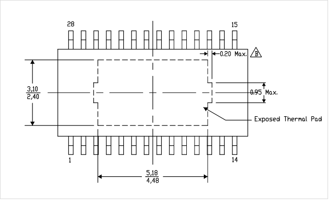

Может. Хотя от китайцев всего можно ожидать. Скажем, перемаркировки DRV8824 в 8825. Разводка у них одинаковая, а вот максимальный ток - разный. Отличить, отпаяв, можно по размеру термопада - у 8825 он больше.
DRV8824 (7809 просмотров) <a class='original' href='./download/file.php?id=107175&mode=view' target=_blank>Загрузить оригинал (12.86 КБ)</a>
DRV8824
DRV8825 (7809 просмотров) <a class='original' href='./download/file.php?id=107176&mode=view' target=_blank>Загрузить оригинал (11.95 КБ)</a>
DRV8825
На такую версию, кстати, намекает вид и размер сетки переходов под микросхемой.

Термопады одинаковые - слева плохой драйвер.
Щас пересажу и посмотрю, как он себя поведет.
2017-03-26 19-56-08.JPG (7787 просмотров) <a class='original' href='./download/file.php?id=107209&mode=view' target=_blank>Загрузить оригинал (4.12 МБ)</a>
UPD: не-а, микросхемы тоже видимо какие-то левые - при токе 1.8А все так же отрубается. Да и греется заметно сильнее.
В мусор в общем...

Собственно, у настоящей 8825 термопад должен быть таким:
И стОят эти микросхемы (голые) больше 2 долларов в партиях по 2000 шт. Это у оф. дилеров TI (не у нас).
А нам китайцы продают готовые драйверы примерно за $1.3 (74-85 руб).
Причем поштучно и с доставкой :thinking:
